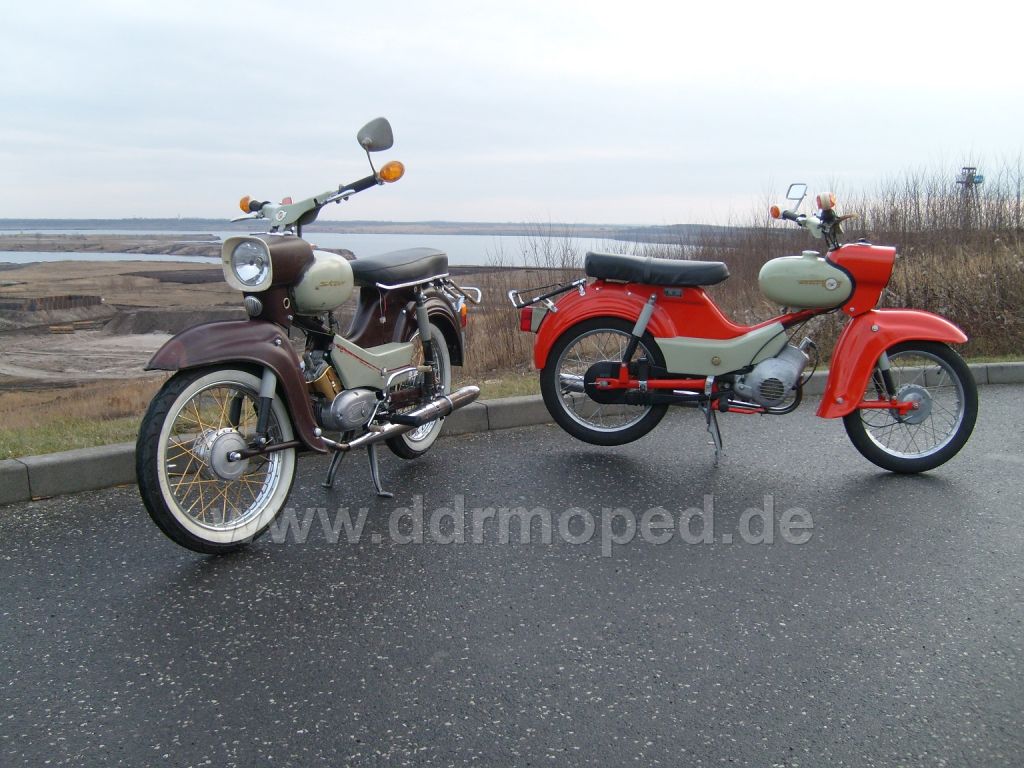

So die ersten 100km sind geschaft.
Liebe grüße der Maik

schlagzeucher
Geschrieben am: 01.01.2014, 20:40
Beiträge: 4605
Mitgliedsnummer.: 382
Mitglied seit: 19.11.2006
Hallo Maik,
schick sieht er aus!
Sind die Federn gekürzt?

MadMaik
Geschrieben am: 01.01.2014, 20:45
Beiträge: 2339
Mitgliedsnummer.: 1725
Mitglied seit: 09.12.2008
Nein die Dämpfer sind Original.
