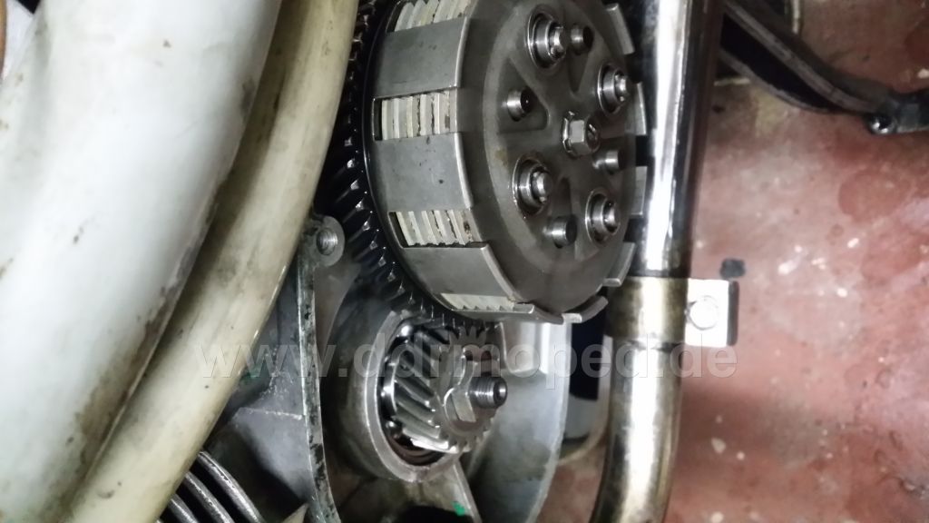

War aber auch nicht so einfach wie gedacht,da einfach kein Platz im Deckel ist.
Ja, deswegen wird auch geraten den S50 Kupplungsdeckel zu verwenden.

Ja schon aber das kann ja jeder.Und dann sieht der auch noch Häslich aus.

An den Star gehört schon der schöne "Brotbüchsen" Deckel. Wenn alle Stricke reißen, kannst ja noch auf eine stärkere Tellerfeder wechseln. Ich glaube, bis 1,8mm gibt es die. Wirst du aber, denke, nicht brauchen. Eine Scheibe mehr wird ja Platzmäßig nicht passen. Jedenfalls sehr interessantes Projekt. thumbsup.gif

Genau deshalb bleibt der alte Deckel auch dran.
Und Alu ist ja zum Glück weicher wie Stahl.Das schleift sich weg wenn es schleift.
Ne eine Scheibe mehr wird denke ich nicht passen.Und Feder ist eine vom S70 drin denke das reicht.
Und wenn ich mal so eine 5 oder 6 Lamellen Kupplung in die Finger bekomme Messe ich da mal die Stärke.

Da würde ich lieber die Dichtfäche etwas aufschweißen.
2-3mm sollten doch möglich sein, ohne mit Schaltung und Kickstarter in Konflikt zu kommen. hmm.gif

Ich habe doch geschrieben das nichts geschweißt wird. Es soll alles wieder Rückrüstbar sein.
Es gibt ja Platten zum Dazwischen Schrauben.
Aber das wird alles zu eng.Ich hatte so schon riesen Probleme mit der Schaltung.Die ist so Straff das da 1mm Spiel sehr viel ausmacht.

Ich hatte auch immer kuppplungsprobleme, hab dann auf 5scheiben umgebaut.

Die Dichtfläche aufschweißen halte ich für nicht machbar. Der Aufwand steht in keinem Verhältnis und passt auch nicht in Maiks Konzept. Hat ja nun auch so funktioniert. Mich würde interessieren, was der Motor mit einem richtigen Auspuff veranstaltet...
3mm oder so...

http://langtuning.de/Shop2/index.php?a=267 rolleyes.gif
Genau die meine ich.
Aber wo willst du die 4mm wieder her holen.Da passt dann garnichts mehr.
Und mit der 5er Kupplung ist schon nicht schlecht,aber das sollte sich schon noch alles im Kosten Rahmen halten.

Ich musste bisher nur die 5 lamellen kaufen, der Rest kam dann meist aus der altteilekiste.

Hab bei mir auf 5 Lamellen Kupplung umgebaut mit 4mm Distanzplatte.
Das geht ohne große Probleme, das einzige was ein wenig eingekürzt werden muß, ist der Kickstarter. Wenn ich wieder einen mache, wird er aber so geändert das die 5 Lamellen Kupplung ohne Distanzplatte verbaut wird. Das geht nämlich auch mit ein wenig Aufwand wink.gif

Hast du mal ein Bild im verbautem Zustand.
Es war ja auch ein Aufwand die Tellerfeder in den alten Deckel zu bekommen.
Jetzt muss das alles nur noch halten.
Liebe grüße der Maik

Kann ich dir am WE gern machen. Kann mich bis jetzt nicht klagen, aber mal abwarten wie er mit dem neuen Setup läuft wink.gif
