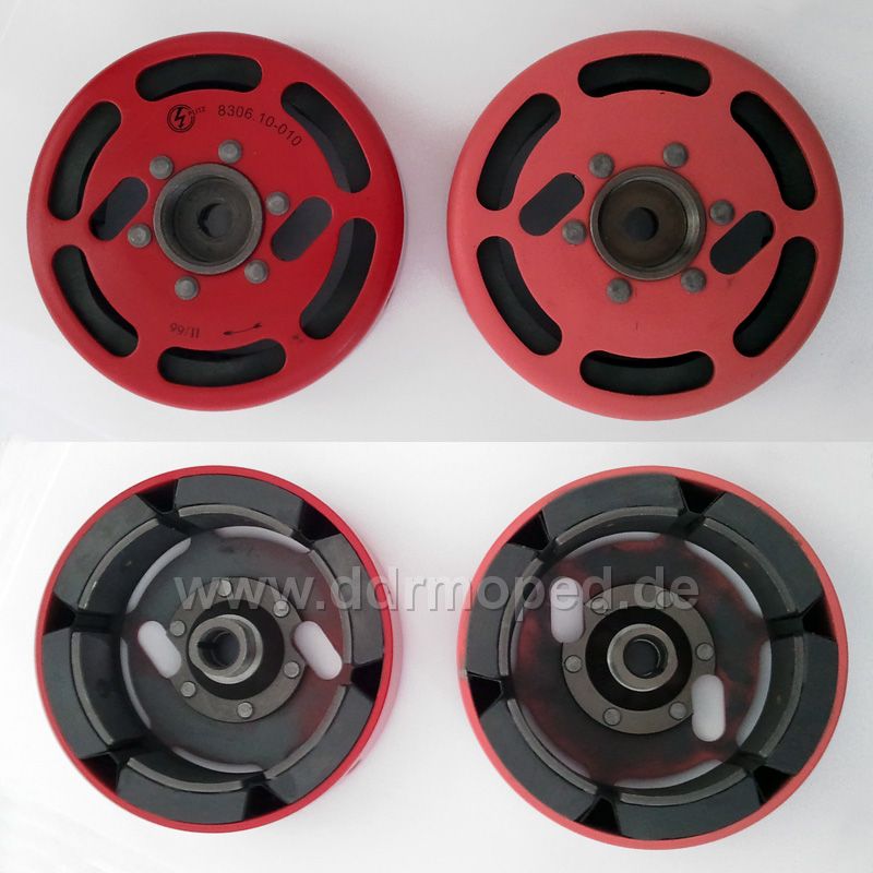

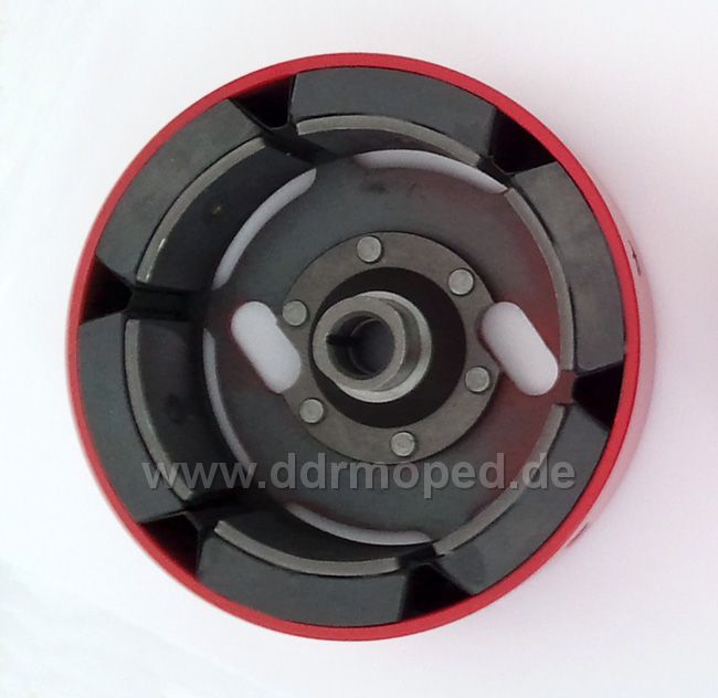

Moin Till, ich verbaue nur noch neue Schwungscheiben MZA Teile Nr.: 22325-00S die von Plitz. Die sind gewuchtet und eiern nicht. Die Magnete sind topp und Du hast vernünftigen Standlauf mit Licht. Ich starte meinen Essi im Standgas mit Licht und Vossi auch Tue Dir den Gefallen und kauf neu bei den alten Scheiben wirste eh besch....sind halt 50 Jahre alt. Aufmagnetisieren und Abriß einstellen hört man oft ist aber nunja begrenzt im Ergebnis Also Empfehlung 100% NEU! kosten um die 35,-€

| QUOTE (Sachswolf @ 12.12.2013, 20:43) | Wo ist da der Unterschied?  |
Steht doch weiter oben geschrieben! :
| QUOTE (mobiler4 @ 12.12.2013, 12:50) | Das stimmt bei Deiner Polrad Version Wolfgang kann ich bestätigen! Das ist nicht ausgedreht und läuft evtl. unwuchtig.
Aaaaaber ich habe ein anderes Polrad beschrieben mit Artikelnummer bei MZA dafür gilt das nicht. Es ist das Knallrote Plitz das ist ausgedreht und läuft prima auch beim UT bei Hitze getestet |
Außerdem gibt es noch einen geringen Gewichts-Unterschied, aber die Daten habe ich leider nicht zur Hand. Der Preisunterschied ist gering, siehe hier: Preisunterschied SR1 / SR2 PolräderLaut Tony's Aussage rate ich zur "PLITZ"-Schwungscheibe.
