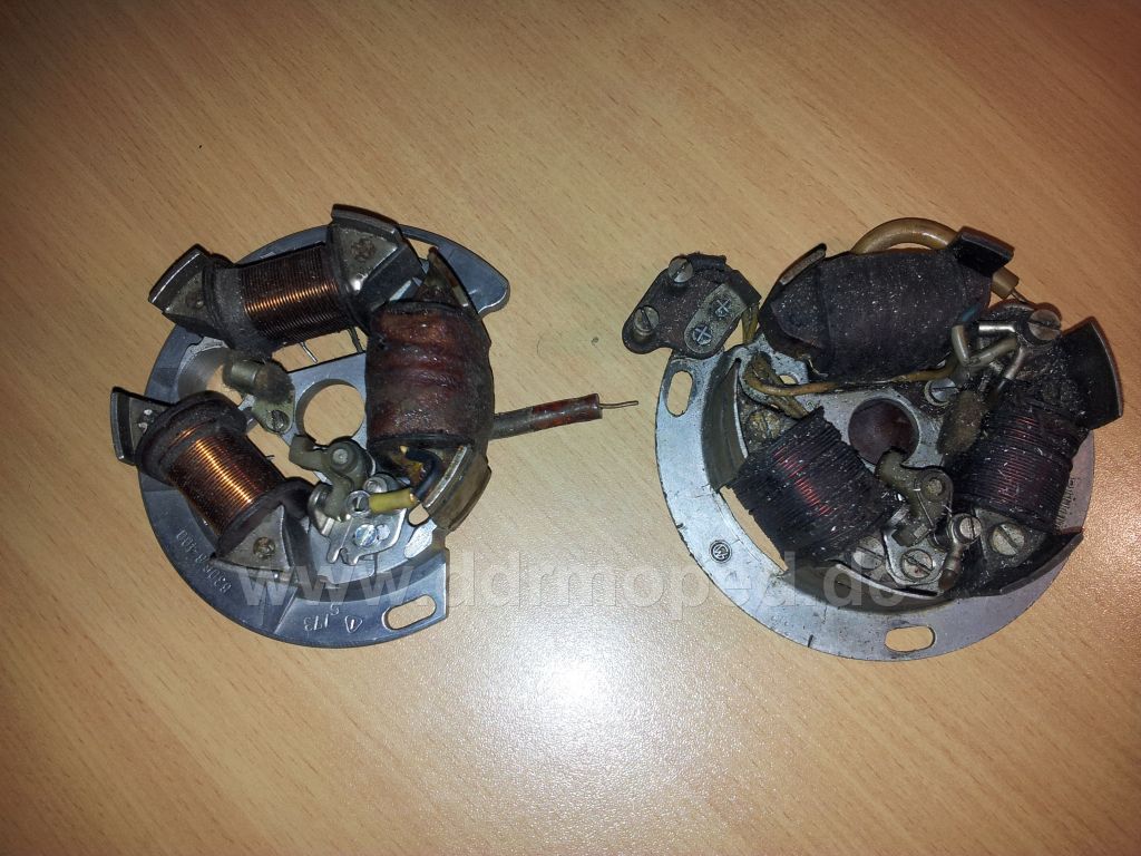

Die Zündspule bei Rh 50 ist 12 Uhr, und bei den Vogelviechern bei 3Uhr. Also weiter rätseln

Extra für Nobert

Kommt ihr trotz Bild nicht auf die Lösung? Nagut, dann verrate ich es euch.
Beide Grundplatten sind auf dem Bild zu sehen, wie sie eingebaut werden. Wenn ihr genau schaut, seht ihr, das zwar die Spulen je an einer anderen Stelle sind, aber der Unterbrecher bei beiden im eingebauten Zustand auf 6 Uhr. Somit ist auch das Polrad vom Spatz für beide Grundplatten nutzbar.
Man könnte auch das Polrad vom Essi am Spatzen verbauen, da beide keinen Lüfter haben.
Grüße Gerald

Eben nicht.

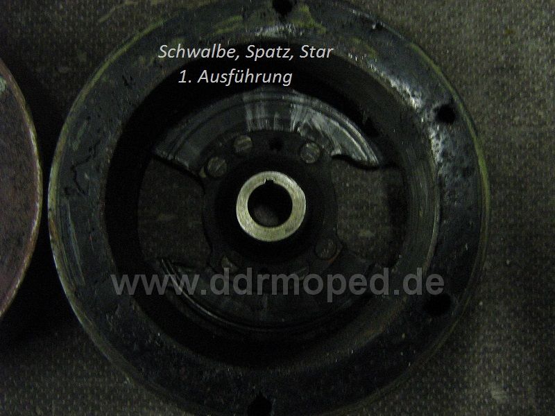

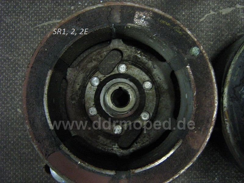

Die Grunplatte am Soemtron Spatz ist wie beim SR2, nur eben mit dem Unterschied, dass der Unterbrecher ungefähr da ist, wo beim SR2 der Kondensator ist.
Die Anschlüsse auf Pertinax fielen beim Spatz auch weg.
Das Polrad für den Spatz ist baugleich mit dem der Schwalbe und des Star für die alte M53 Kurbelwelle mit dünnem Konus!
mfg Toni

Weiß jemand wo dieses Polrad hinkommt?
Sieht aus wie ein SR2 Polrad nur mit einen Aufsatz dran.
Und der Nocken ist um 180 Grad verdreht.
MfG
Steffan

Das Polrad ist von EL 65.
Toni, du sollst ja auch nur das Polrad tauschen.
Grüße Gerald

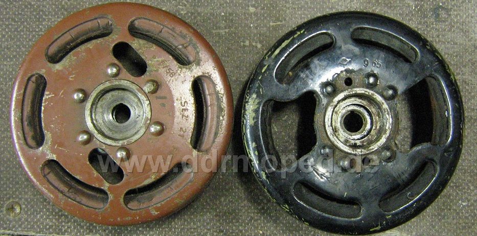

Hallo Gerald,
eben war ich in der Werkstatt und habe die Polräder raus gesucht.
mfg Toni

Du siehst, dass die Nut an anderer Stelle ist.
Man kann also die Polräder nicht einfach umher tauschen.
mfg Toni

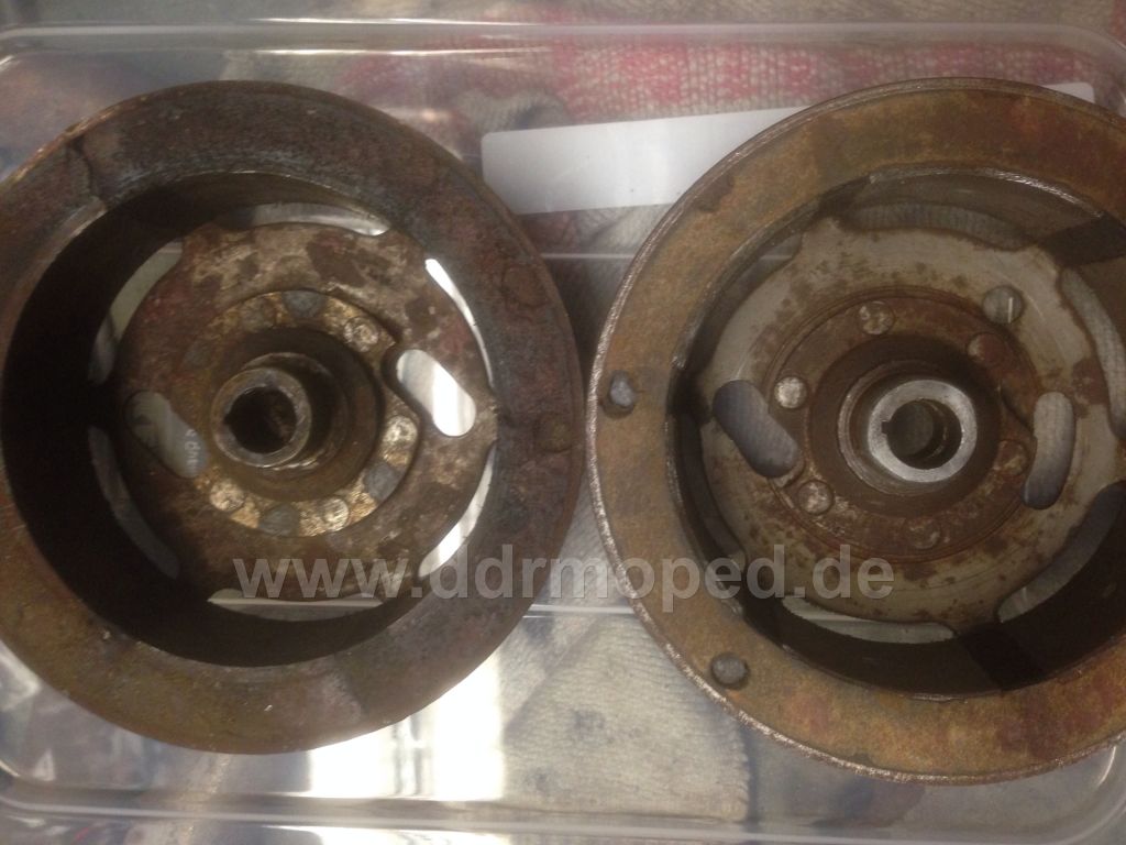

Geschrieben am: 22.12.2013, 15:03
Beiträge: 3467
Mitgliedsnummer.: 2144
Nochmal von außen.
Es kann immer nur die jeweilige Grundplatte zu jenem Polrad verwendet werden.
Mischen ist nicht möglich.
mfg Toni

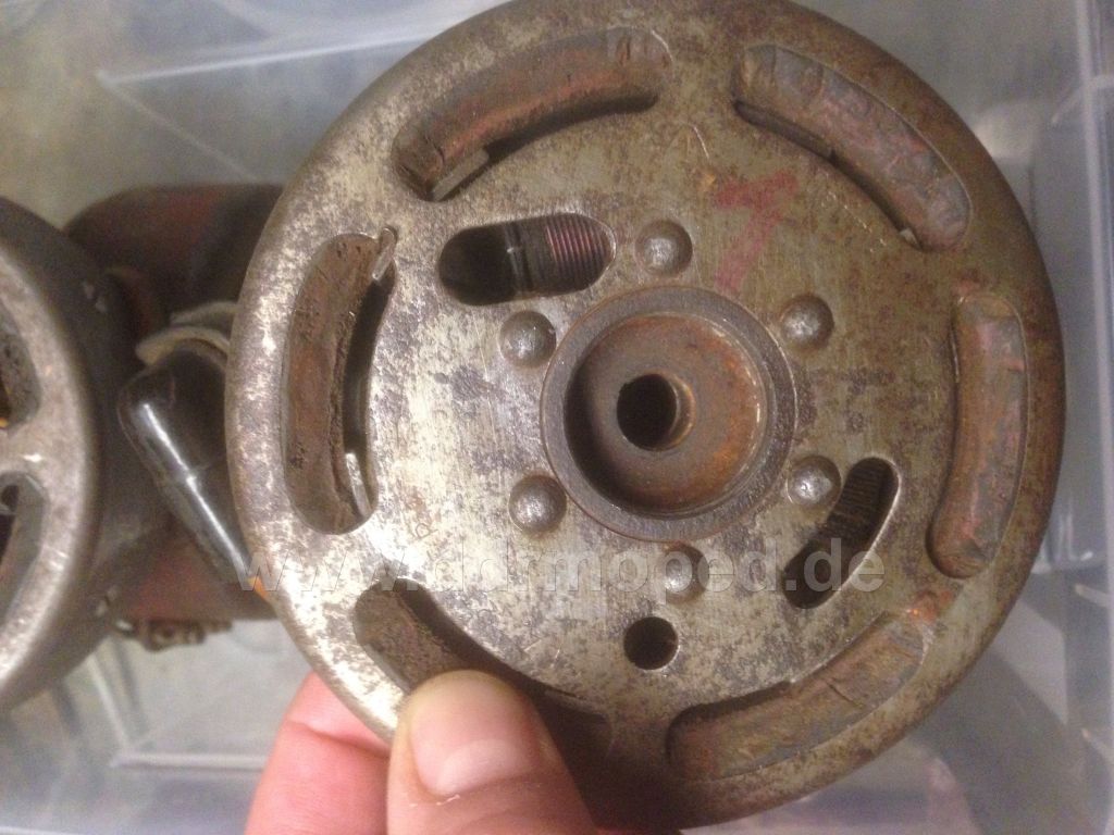

hmmm das Polrad habe ich nicht hier liegen meines hat ein anderes Einstellfenster wie das vom Sr2. Also nicht wie bei Deinem Foto links Toni. Bei meinem ist das untere Einstellfenster anders eingestanzt.
Also ist es wohl nicht vom Spatz was ich hier verbaut hatte hmm.gif hab leider gerade kein Foto zur Hand weep.gif

die laufen beide beim RH50

Toni hat ja eigentlich recht. Aber ich lasse euch noch ein bissl weiter rätseln.
Noch ein kleiner Tipp: Brauch ich denn die Keilnut?
Und wofür ist der Halbmond auf der Kurbelwelle?
Vielleicht kommt ihr ja jetzt auf die Lösung.
