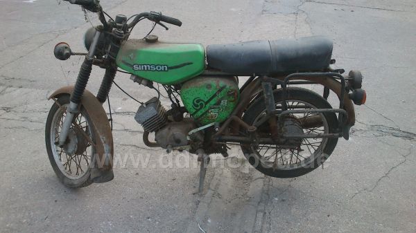

Ich habe letzte Woche ein Moped geholt was laut dem Besitzer 20-25 Jahre im Schuppen zugebracht hat.
So sieht es leider auch aus.
Der Besitzer hat es ca 83 vom Erstbesitzer gekauft und laut seinen Angaben wurden keine Änderungen am Moped vorgenommen.Papiere fehlen leider.
Es handelt sich laut Typenschild um eine S51 B2 (ohne-4)
BJ: müsste 81 sein,lässt sich aber schwer erkennen
FN:4988xxx
Auffälligkeiten:
Faltenbeläge
großer schwarzer Tacho wie bei der B2-4 jedoch nur bis 80 km/h
Strebenschutzblech
Unterbrecherzündung
Kein Heck-Gepäckträger
dafür doppelter Seitengepäckträger
kleines Rücklicht
Wollte das nur mal veröffentlichen, da es mir sehr seltsam vorkommt.
Das Moped ist jetzt schon zerlegt und wieder wieder so wie es war hergerichtet.
Der Tank und die Seitendeckel, werden dahingehend auch wieder in Gelbgrün lackiert und mit den Aufklebern versehen.
bei meiner steht sogar nur S51 drauf - bei der B1-3
Die Farbe war auch nicht nur Billardgrün sondern konnte durchaus variieren.

Ach stimmt, ich war mir jetzt sicher, dass die komplette Typenbezeichnung auf dem Schild steht.
Naja dann ist es trotzdem komisch dass ne U-Zündung verbaut ist, scheinbar alles Restbestände von der S50 Baureihe.

Eventuell hat sich die auch jemand damals selber zusammen gebastelt.
Kann ja sein er hat zu dem Zeitpunkt eine S51 B2-4 geschrottet und nun mit alten S50 Teilen ergänzt.

Seh ich genauso. Ist ja nichts besonderes, dass so verbastelte Kisten aus Scheunen gezogen werden.
Das Moped ist demnach nur insoweit etwas besonderes, da es ein Zeitzeuge ist und wie man versucht hat, die Teile trotz Teilemangel am Leben zu erhalten. wink.gif

Gezahlt habe ich nicht viel, einmal zum Essen eingeladen, weils das Stück einer Bekannten gehört hat.
Laut der Mitgliederliste, hat auch schon ein Mitglied eine 81er S51 mit kleinem Rücklicht und doppeltem Seitengepäckträger.
Vielleicht dahingehend doch kein Zufall.
Jedenfalls ist auch im Herzkasten kein Anzeichen einer Steuergeräthalterung zu sehen.
Der tacho ist schon komisch, hab ich so noch nie gesehen, ja den würd ichs chon gern behalten benötige dafür ja nur einen Chromring.
Aber die gibts ja sicher egal ob neu oder alt.
Ansonsten ist die Kiste wirklich in einem traurigen Zustand, jede Schraube muss neu, jedes Teil muss aufgearbeitete oder erneuert werden.
Schade eigentlich
Geschrieben am: 25.07.2013, 11:01
Ähm das kleine Rücklicht ist auch original - wurde erst 83/84 geändert.
Die seitenträger sind Zubehörteile aus Glauchau.

Och, das passt schon zusammen. Ist halt eine frühe S 51 (~ 4.Qrt. 1981)

meine 83ziger s51 b1-3 hat auch das kleine Rücklicht
