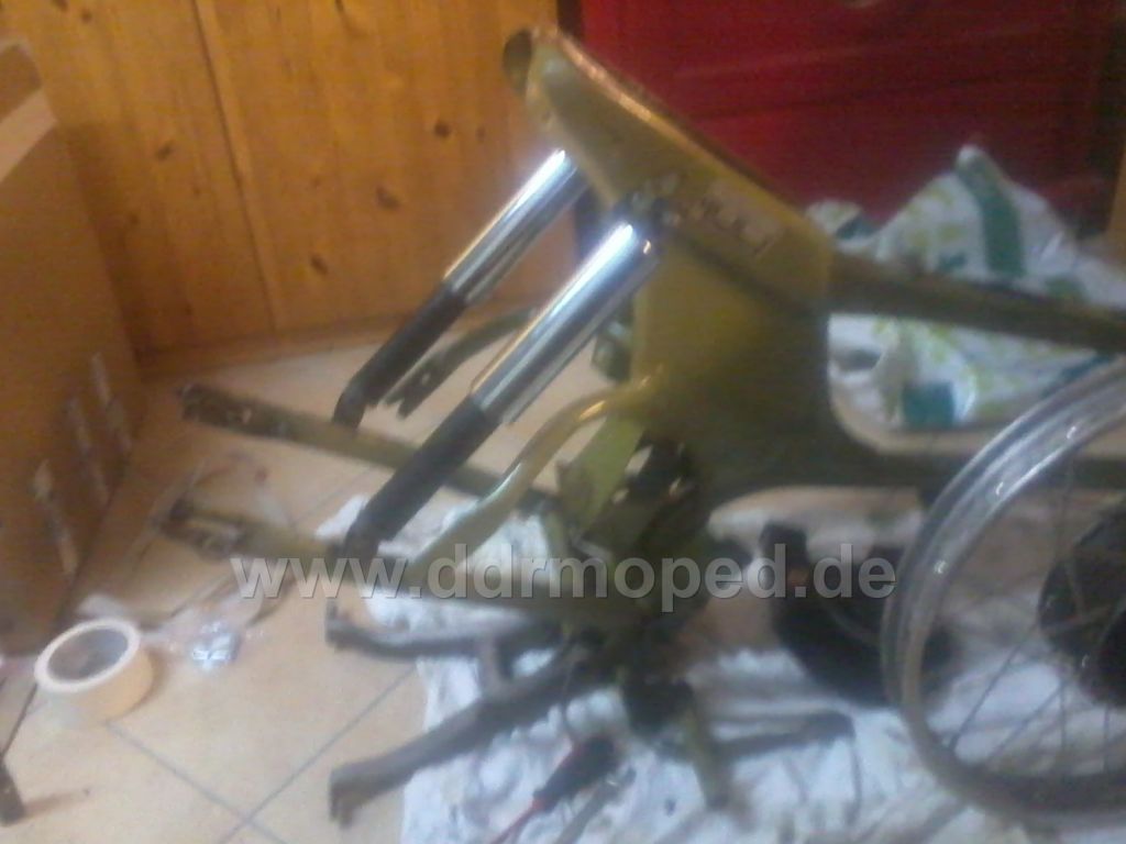

  • Schwinge hinten drin
  • Federbeine hinten drin
  • Kettenkasten sauber gemacht (Lager war noch 1a! smile.gif )
Wenn der vordere Schwingenträger seine Owatrolfüllung bisschen verdaut hat und ich die Felge meines Kumpels dann zentriert habe (keinerlei Lust.. laugh.gif ) geht's dann mit dem Vorderbau weiter.

Hattest du überhaupt mal den Ständer samt Lagerrohr draussen ? Wie sieht die Lagerung aus ? Falls gut, dann i.O. . thumbsup.gif

Ständer war draußen zum saubermachen und um nach dem allgemeinen zustand gesprueft, ist aber alles im grünen Bereich, wurde schonmal geschweißt und dann mit grüner Farbe überpinselt, nicht haargenau das originalgruen, ist leicht dunkler. Allerdongs sieht man das auch nur, wenn man ein Adlerauge hat laugh.gif

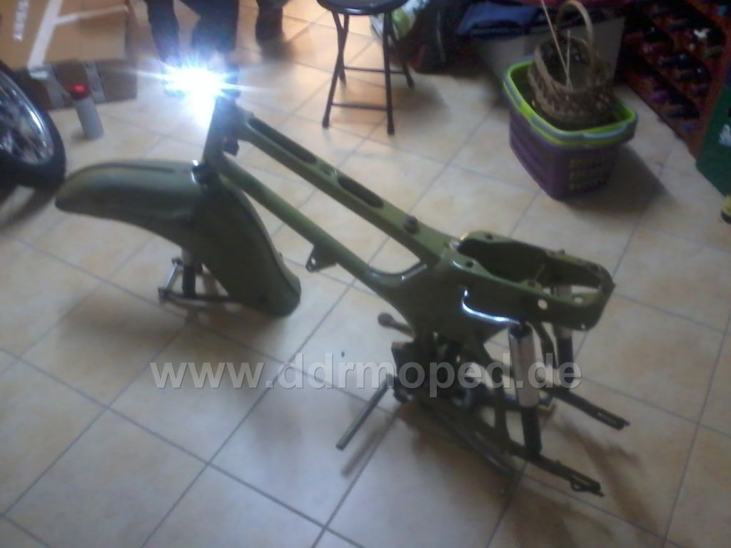

  • Schwinge vorn montiert (neue Lenkungslager)

Tolle Arbeit...aber nicht übel nehmen . Ich kann das nicht sehen wenn du deine schönen polierten Teile auf den Fliesen rumziehst . sad.gif

Ich hätte das Schutzblech hinten vor der Schwinge und den Dämpfern montiert. hmm.gif

QUOTE (Cloyd @ 31.01.2014, 22:57)
Aber sieht schonmal top aus!
mfg Toni
Im übrigen würde ich 'ne grosse Decke auf die Fliesen legen und darauf dann das Fahrzeug zusammenbauen . hmm.gif

Keine vorläufige Angst hier, vielleicht muss ich das Bild erst erklären tongue.gif
Ich habe alles auf meinem doppellagigen Lappen zusammengebaut (Oma's Bettbezüge..), und dann dachte ich mir: Ach, wenn ich jetzt hier ein Bild mach, sieht das alles so gedrängt aus, weil gestern im Keller wenig Platz war und der Habicht ja schließlich durch die Vorderschwinge nun bestimmt 30cm länger ist. Also habe ich ihn einmal angepackt, 3m rübergehoben, abgestellt, Bild gemacht und wieder zurück auf sein Tuch gestellt wink.gif

QUOTE (klaus30 @ 01.02.2014, 09:57)
Klar bekommst du das Schutzblech noch rein, es ist egal ob du erst die Dämpfer und dann das Schutzblech oder andersherum anbaust . wink.gif

Passt locker rein, ich habe vorhin nochmal geschaut, einfach von hinten einfädeln, da sitzt nichts im Weg. Heute früh habe ich die ersten Strippen wieder gezogen, wenn ich mich heute abend nochmal hinsetze könnte ich dann die Lampenmaske bestimmt schon ranbauen, Zündschloss festmachen.. es wird wub.gif

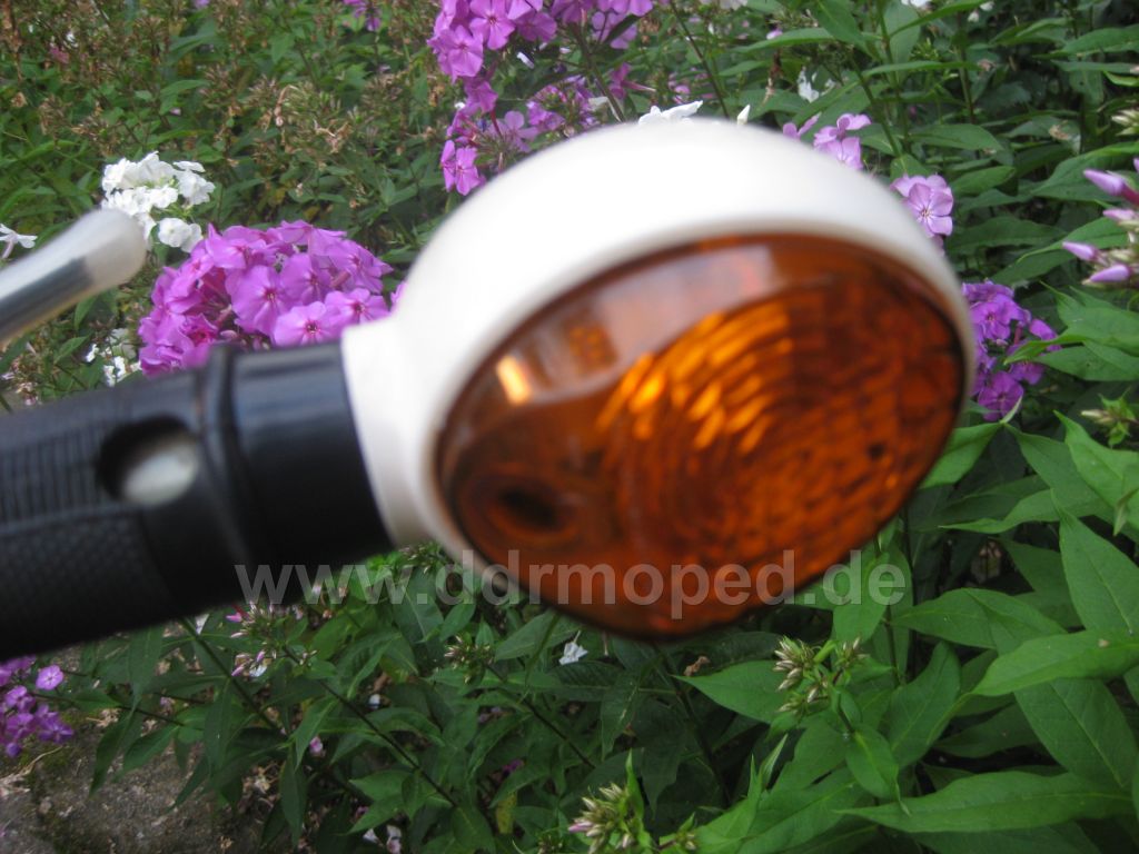

Hätte jemand mal ein Bild, wie die Blinker besfestigt sind? Also das Prinzip ist mir klar, nur ist noch irgendein Distanzstück zwischen Griff-/Lenkerenden und Blinkergehäuse?

Auf der linken Seite hast du den Spiegel als Distanzstück, auf der rechten Seite kommt son Plastikring zwischen.

Rechts sieht das so aus :

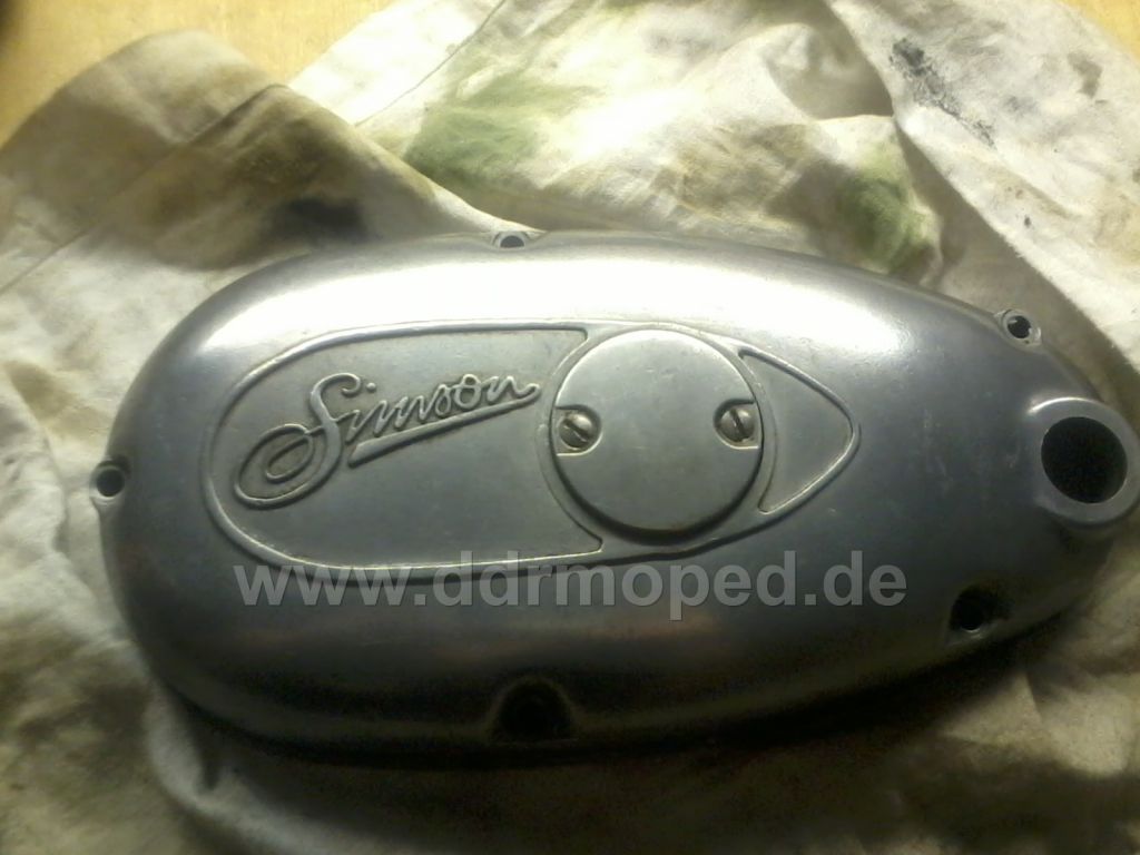

  • Kupplungsdeckel aufpoliert (neuer Simmerring, neue Dichtung)
Kupplungsdeckel
