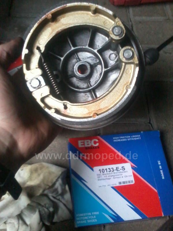

Heute wurden noch letzte Arbeiten erledigt, die sich noch so ergeben hatten:
  • Bremsbowdenzug vorne richtig verlegt + Schutzkappe an der Bremse
  • Vorderradbremse ziemlich mau, also neue EBC Beläge drin (hintere liegen bereit)

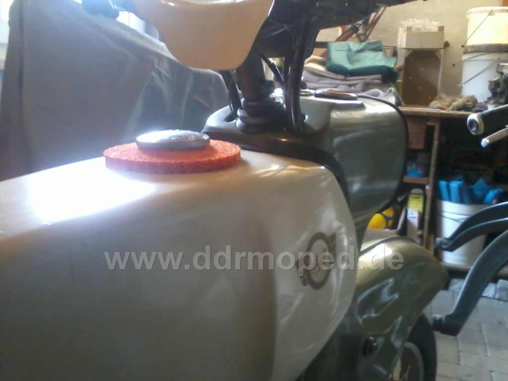

  • selbstsichernde Muttern im Kotflügel innen (sieht ja niemand..)
  • Kennzeichen grade ausgerichtet (Löcher im Kotflügel waren schief)
