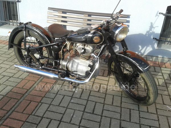

hallo wer kann mir sagen was es sein kann das ich bei meiner awo t bj 54 kein licht mehr habe.kein scheinwerfer,kein rücklicht und keine tachobeleuchtung und ladeanzeige geht auch nicht mehr. dnke im vorraus.

Sicherung?
Gruß Toralf
Geschrieben am: 15.12.2013, 22:12
Beiträge: 5626
Nee, die ist es nicht, scheibt er.
Auch kein Licht im "Batteriebetrieb"?
"Kabel ab" am Zündschloss? Könnte ich mir vorstellen, dass das beim Lampentopfwechseln passiert ist.

Wie ist das eigentlich? Geht das Rücklicht auch ohne Batterie, wenn der Motor läuft? Bei mir gehts momentan nur mit Batterie, aber bei mir is in der Elektrik auch noch irgendwo der wurm drin hmm.gif

Geht auch ohne Batterie!

habe jaq den lampentopf noch nicht gewechselt da ich mir erst nen tourenzündschloss besorgt habe weil ein sportzündschloss verbaut ist.sicherung ist heil und batterie han ich keine drin.ging ja vorher auch ohne batterie

Hast du schon mal nach deinem Regler oder den Kohlen der Lima gesehen?
