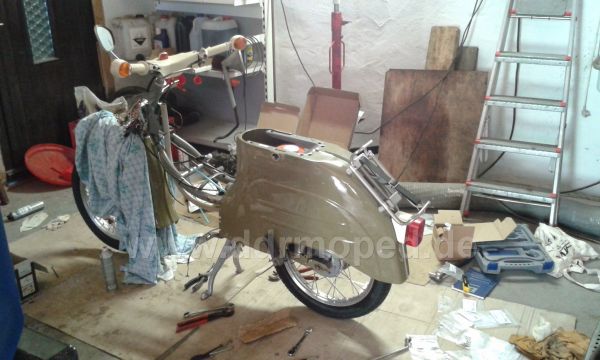

sheriff_jr
Geschrieben am: 21.04.2014, 18:13
Beiträge: 91
Mitgliedsnummer.: 7019
Mitglied seit: 17.12.2013
Heute wieder weitergebastelt.
Gruß Frank
sheriff_jr
Geschrieben am: 21.04.2014, 18:14
Beiträge: 91
Und noch eins.
Gruß Frank
