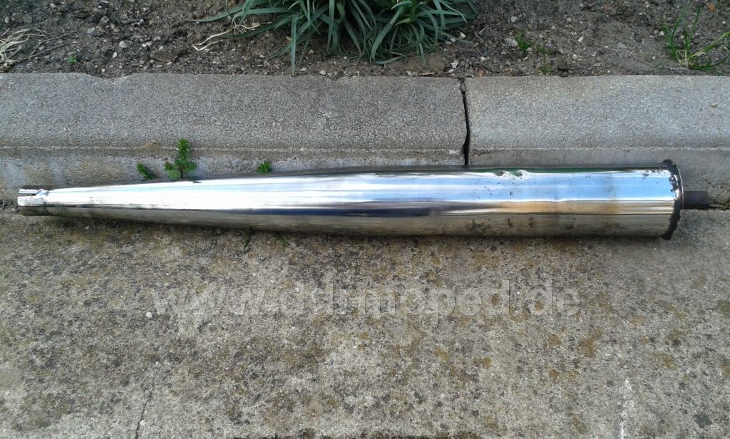

sheriff_jr
Geschrieben am: 22.04.2014, 19:04
Beiträge: 91
Mitgliedsnummer.: 7019
Mitglied seit: 17.12.2013
So heute habe ich den alten Auspuff fertig poliert. Mehr ist leider nicht drin.
Gruß Frank

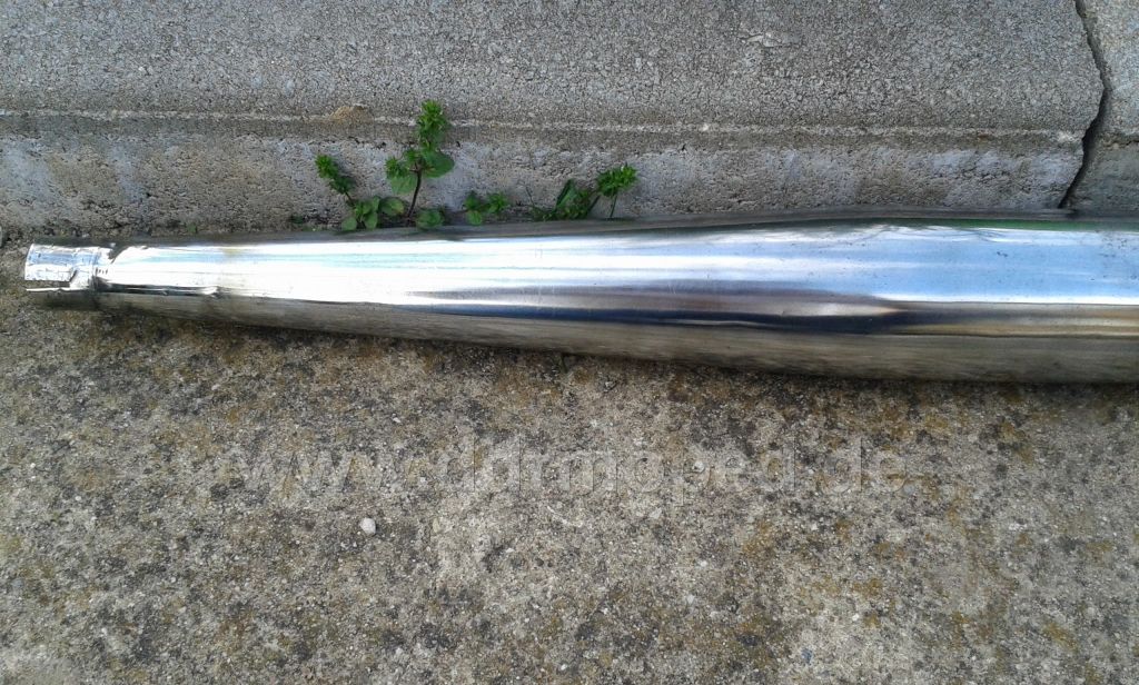

sheriff_jr
Geschrieben am: 22.04.2014, 19:05
Beiträge: 91
Und noch eins.
Gruß Frank

Geschrieben am: 22.04.2014, 21:19
QUOTE (sheriff_jr @ 22.04.2014, 20:04)
sheriff_jr
Geschrieben am: 23.04.2014, 04:36
Beiträge: 91
Ja Jörg, hattest du schon mal geschrieben. Aber ich denke das der defekt die Funktion nicht beeinträchtigt. Ansonsten sind am Auspuff die ein oder anderen Stellen, die wieder rosten werden, da der Chrom restlos weg ist.
Gruß Frank
Geschrieben am: 23.04.2014, 14:28
Beiträge: 4435
Auf die kleinen chromfreien Roststellen kannst du mit einem Tuschkastenpinsel silbernen Einbrennlack drauf tupfen. Das Zeug gibt es im Autozubehörhandel (ATU oder vielleicht die üblichen Verdächtigen Hein Gericke, Louis oder POLO) als hitzebeständigen (Auspuff)-Lack.
Ich reibe da auf die rostigen Stellen immer so silberne Alupaste drauf, wie man sie früher oben auf die Herdplatte der alten Kochmaschinen draufgeschmiert hat, damit diese wieder schön silbern aussahen. Mein Oma hatte davon glücklicherweise noch paar Tuben im Keller, die jetzt alle in meinem Keller liegen. biggrin.gif
Geschrieben am: 23.04.2014, 19:36
QUOTE (sheriff_jr @ 23.04.2014, 05:36)
Das glaube ich wiederum nicht. Der wird so nie mehr richtig dicht werden. Aber versuch dein Glück.
Jörg
sheriff_jr
Geschrieben am: 23.04.2014, 20:12
Beiträge: 91
QUOTE (SimsonSammler1234 @ 23.04.2014, 19:36)
Jörg
Naja, aktuell ist das Stück was sonst fest im Auspuff steckt und wo der Endschalldämpfer übergeschoben wird, absolut bombenfest im ESD drin. Das prinzip ist quasi nun nur umgekehrt. Ansonsten muss ich eben einen neuen kaufen. 35€ komplett ist eigentlich ein guter Preis. Nur eben qualitativ,naja besser als nichts.
Gruß Frank

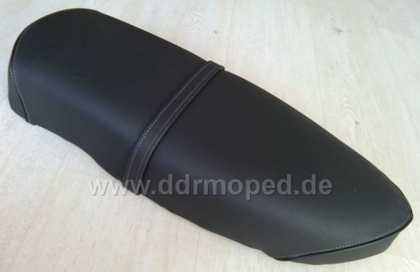

sheriff_jr
Geschrieben am: 30.04.2014, 18:07
Beiträge: 91
Hier mal ein vorläufiges Bild der Sitzbank. Ich weiß,dass es sich nicht um die originale lange handelt, sondern um eine graue mit aluleisten. Ich wollte diese unbedingt so haben, da es mir so besser gefällt.
Gruß Frank

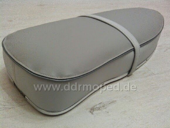

sheriff_jr
Geschrieben am: 30.04.2014, 18:11
Beiträge: 91
Hier mal nebenbei eine kurze nach meinen Wünschen für meine KR51/1 K die ich nach meinen Vorstellungen aufgebaut habe.
Gruß Frank
sheriff_jr
Geschrieben am: 30.04.2014, 18:13
Beiträge: 91
Beide Bänke wurden vom KR50 Peter bezogen, ich warte nur noch auf zustellung. Aber die Bilder sehen echt nach toller Arbeit aus.
Gruß Frank

Geschrieben am: 01.05.2014, 16:08
Wie ich sehe, sind das aber die kurzen 56cm-Sitzbänke ! An der S-Klasse waren aber die 61cm-Bänke verbaut .
