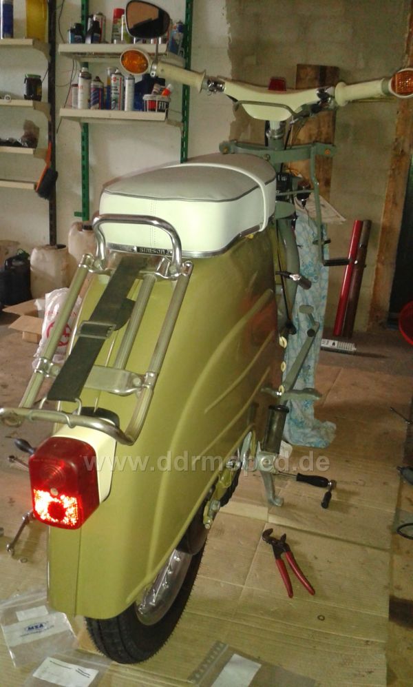

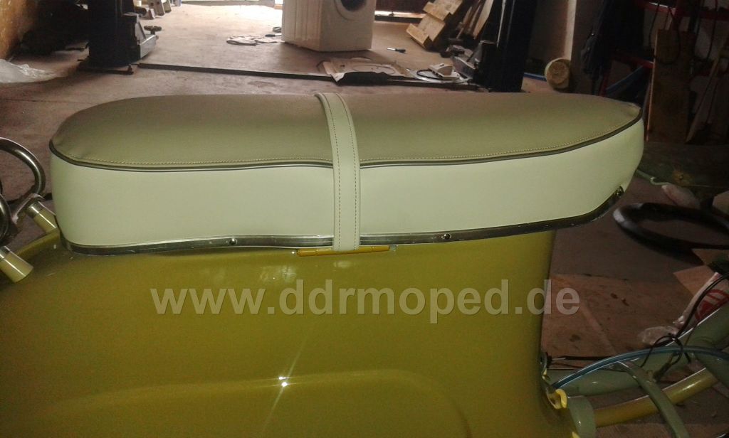

QUOTE (domdey @ 01.05.2014, 17:08)
Wie ich sehe, sind das aber die kurzen 56cm-Sitzbänke ! An der S-Klasse waren aber die 61cm-Bänke verbaut .
Da hat der Alex absolut recht. Auf der 68er S war anfangs auch noch die lange Sperber Bank, mit schwarzem Bezug in neuer Ausführung und Simson Schild am Heck verbaut. wink.gif
Gab es nur bei den frühen 68er S Schwalben, dann kam schon der neue Bezug mit dem auflaminierten Simson Schriftzug.
sheriff_jr
Geschrieben am: 01.05.2014, 19:12
Beiträge: 91
Mitgliedsnummer.: 7019
Mitglied seit: 17.12.2013
QUOTE (sheriff_jr @ 30.04.2014, 18:07)
Hier mal ein vorläufiges Bild der Sitzbank. Ich weiß,dass es sich nicht um die originale lange handelt, sondern um eine graue mit aluleisten. Ich wollte diese unbedingt so haben, da es mir so besser gefällt.
Weiß ich doch. Aber wie ich bereits geschrieben habe. Gefällt mir diese besser. Augen auf! ;-)
Gruß Frank

Hier mal Bilder im verbauten Zustand.
Gruß Frank

Geschrieben am: 04.05.2014, 21:11
Beiträge: 91
Und noch eins.
Gruß Frank

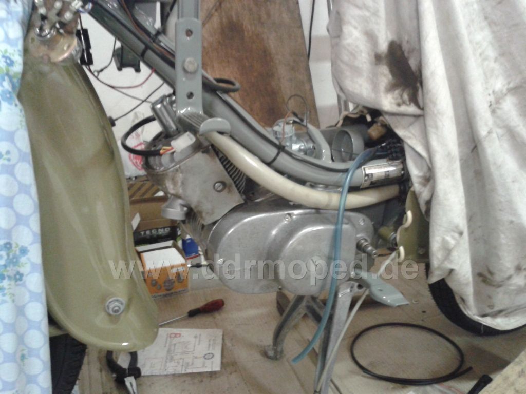

So heute kann es endlich weiter gehen. Ich habe lange auf den Motor warten müssen. Er war bei der simson Klinik in Magdeburg. Sollte eigentlich viel zeitiger fertig werden. Naja ich hoffe zumindest das sie qualitativ gute Arbeit geleistet haben.
Heute habe ich gleich den Motor eingebaut. Nun kann ich die Schwalbe endlich fertig stellen. Weitere Bilder folgen.
Gruß Frank

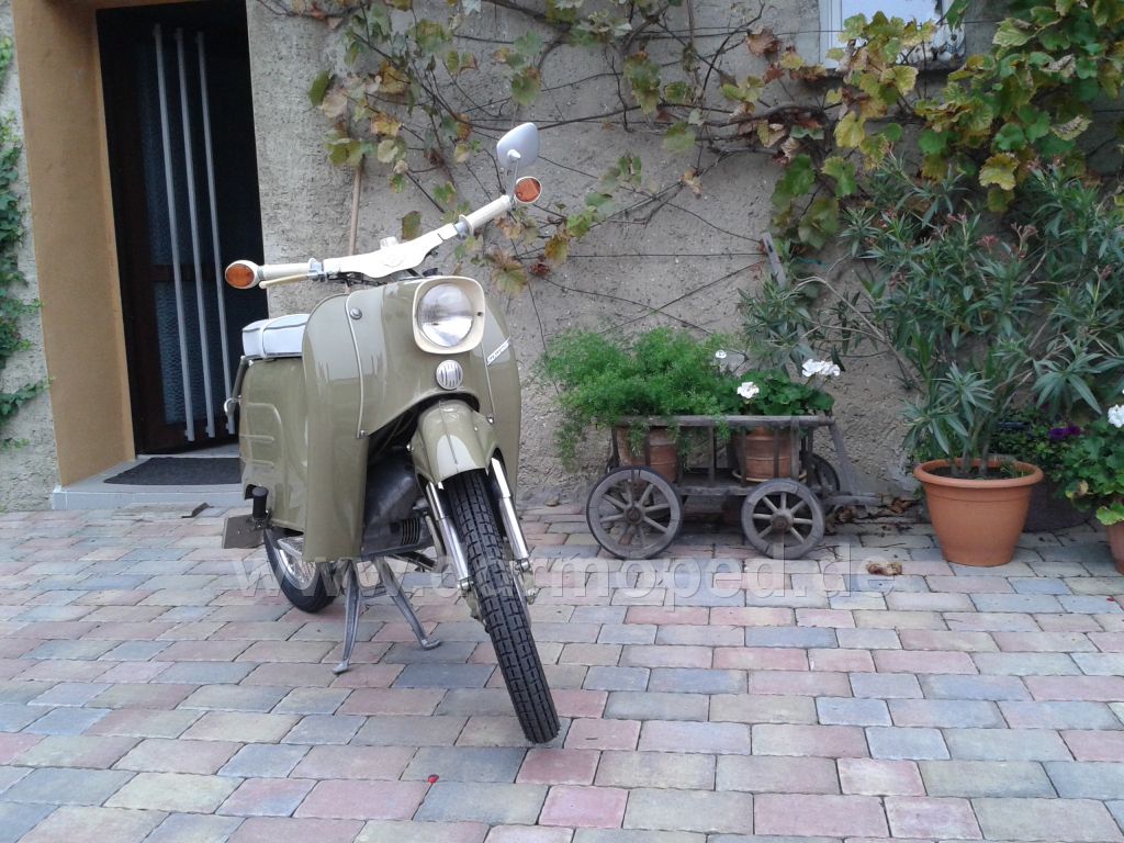

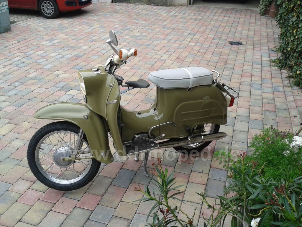

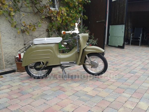

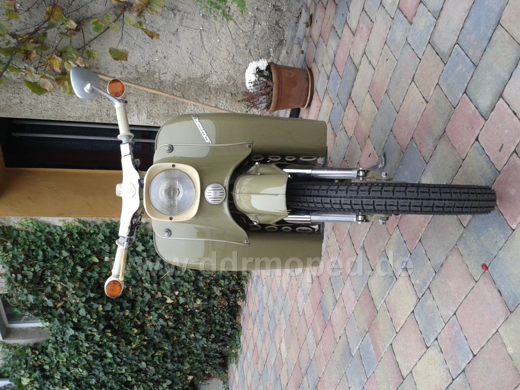

Heute ist sie dann endlich fertig geworden. Hier mal ein paar Bilder.
Gruß Frank

Geschrieben am: 26.10.2014, 13:20
Beiträge: 91
Gruß Frank
sheriff_jr
Geschrieben am: 26.10.2014, 13:21
Beiträge: 91
Gruß Frank

Laufen tut sie auch prima.
Gruß Frank

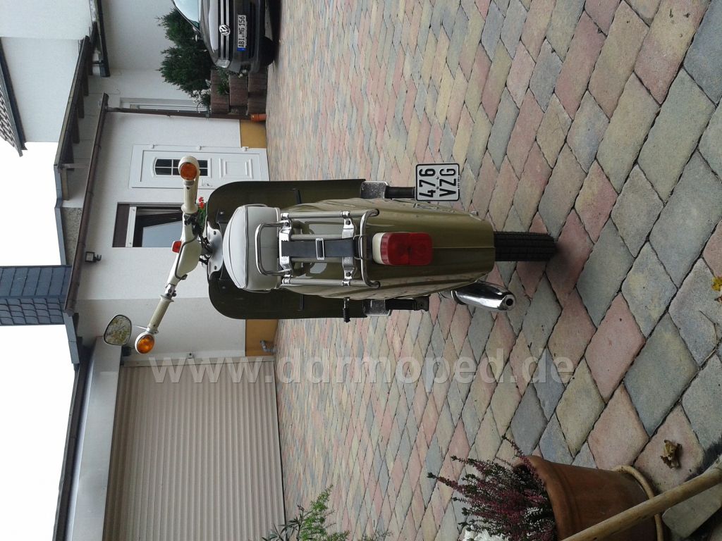

Geschrieben am: 26.10.2014, 13:25
Beiträge: 91
Mit dem Kennzeichen muss ich mir noch was einfallen lassen. Bohren möchte ich nicht. Evtl. per Magnete.
Gruß Frank
Eisenbahner1983
Geschrieben am: 29.10.2014, 10:38
Beiträge: 808
Mitgliedsnummer.: 5642
Mitglied seit: 03.07.2012
Moin,
Schick ist sie geworden !
Meine Frage hast du auf dem Lüfterrad eine solche Verschlusskappe ? Bei mir ist sie nicht montiert. Deswegen frage ich mich wozu sie gut ist ?
Verschlusskappe
Gruß Björn
Guten Flug (Vogelserie) wünscht Björn aus der Seehafenstadt Emden (Ostfriesland)
Simson Schwalbe KR51/1S Halbautomatik Baujahr 1974'
Simson S51 B2-4 Baujahr 1981' (DDR Deutsche Post)
Heldrungen Anhänger MKH M3 Baujahr 1978'
Puch SR 150 Baujahr 1957'
"SIMSON FAHRER OSTFRIESLAND"
Geschrieben am: 29.10.2014, 11:10
QUOTE (Eisenbahner1983 @ 29.10.2014, 11:38)
Moin,
Verschlusskappe
Gruß Björn
Wenn am Motor alles original ist, sollte er diese Kappe drauf haben. Das Lüfterrad wurde in dieser Ausführung bis 1972 verbaut, danach wurde das Schwungrad verändert und es gab auch veränderte Lüfterräder, wo die Abdeckung nicht mehr notwendig war.
