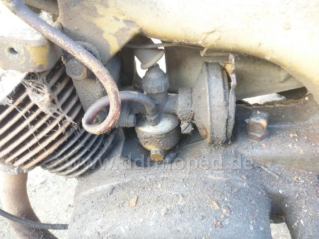

Benzinleitung brauch ich wohl neu...

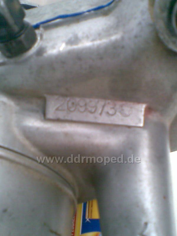

QUOTE (Otto @ 28.12.2013, 20:48)
Wo finde ich die Motornummer? Muss die zur Rahmennummer gleich sein?
Gruß Otto
Mach mal den Motor sauber laugh.gif dann siehst du die Nummer an der Stelle wie auf meinem Bild.

Sieht gut aus smile.gif Scheen verstaubt. Nach dem Ärger mit der Plasteleitung nehme ich nur noch die schwarze Gummileitung mit Textilummantelung. Du hättes aber auch mal bei den üblichen Verdächtigen schauen können...

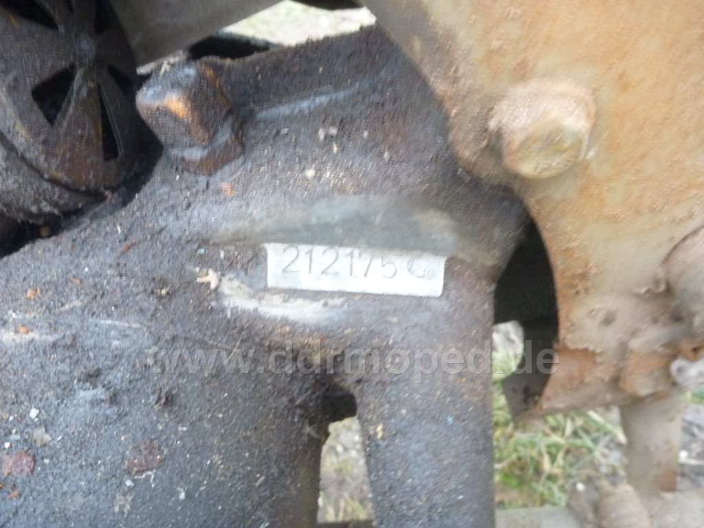

So hab heute mal nach der Motornummer geguckt.
Motornummer ist 212175, passt nicht zur Rahmennummer 872226. Kann jemand sagen, ob es ein SR2E-Motor ist? Welche Motornummer bräuchte ich für ein Bj 1962 ungefähr?

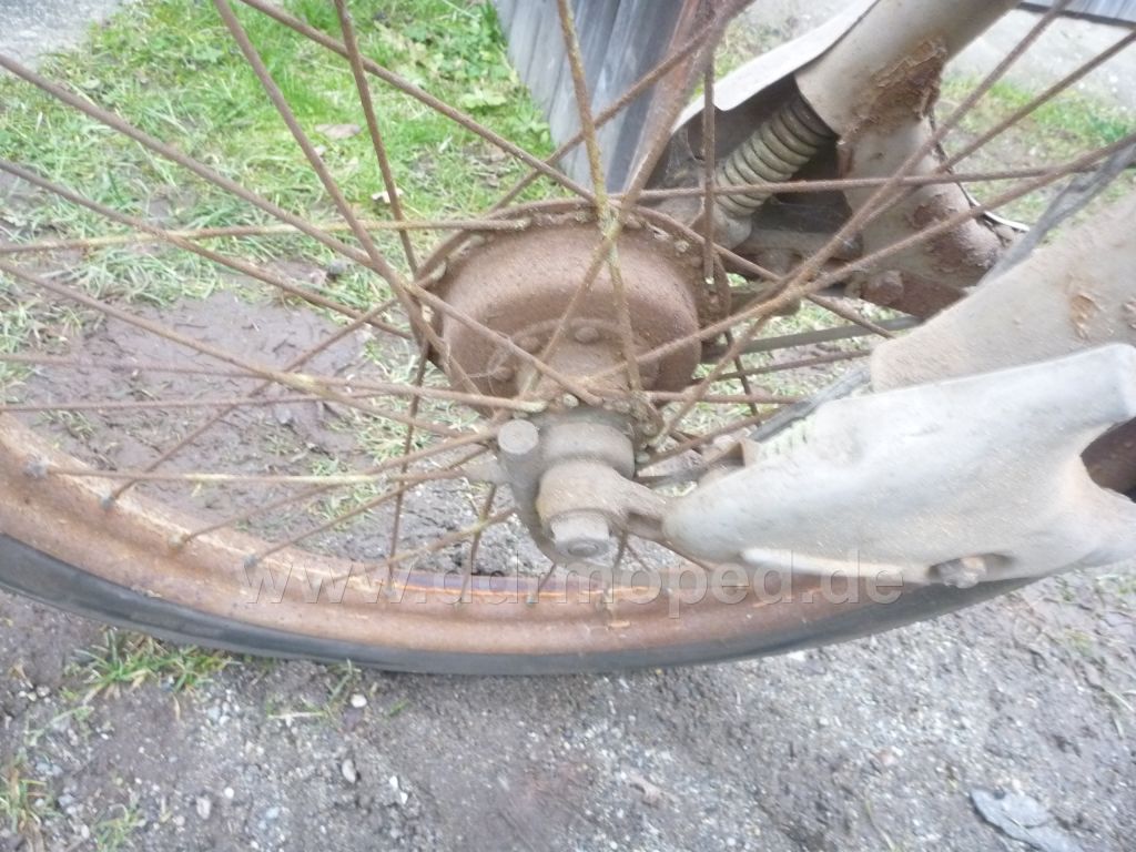

Passen die Naben zu einem SR2E BJ 1962? Hinterradnabe sieht auch so aus.
Welche Pedalen brauche für das Bj? Habe leider zwei verschiedene verbaut,

Motor und Felgen sind vom 57er SR2.

Jap , die Naben sind sogenannte ,,Halbnaben" und wurden nach kurzer Zeit gegen Vollnaben getauscht da sie für ein besseres Bremsverhalten sorgten und das Essi so sicherer machten .

Rahmen von 1962, Motor und Räder von 57, Tacho bis 80 km/h von der Vogelserien, zwei unterschiedliche Pedalen.
Mh, was mach ich jetzt damit?
Wonach sollte ich noch sehen?
Gab es beim vorderen Kotflügel Änderungen zwischen 57 und 62? Ich frage, weil ich festgestellt habe, dass die Felgen vollkommen verrostet sind und der vordere Kotflügel sehr sehr stark verrostet ist, während die übrigen Teile relativ gut aussehen. Könnte das Schutzblech also auch von 57 sein?
Wie soll ich ihn restaurieren? Als 62ziger, als 57ziger? so wie er ist?

Mach nen 62er oder lass ihn so.
Fürn 57er brauchst du nen anderen Gepäckträger, andere Lampe mit Ausschnitt für den Wappentacho und nen anderen Sattel, Gabel mit Gummipuffer.
