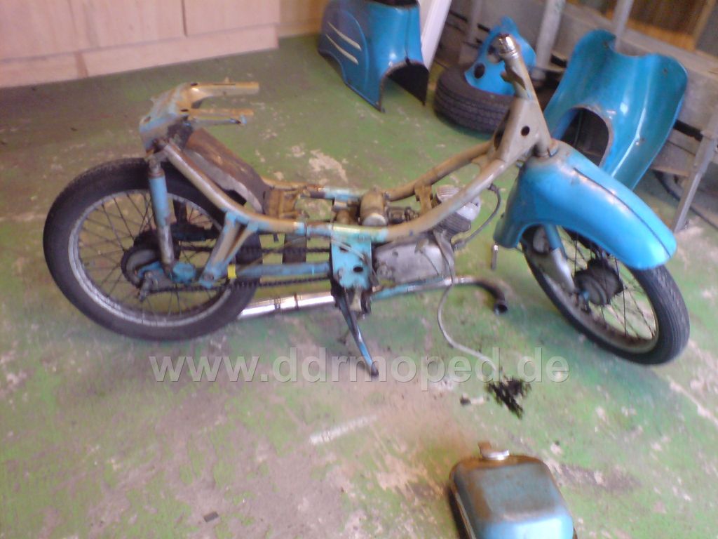

Hallo liebe KR 50 Liebhaber ich habe mir mal wieder eine Rarität zugelegt Bj. 63 . biggrin.gif

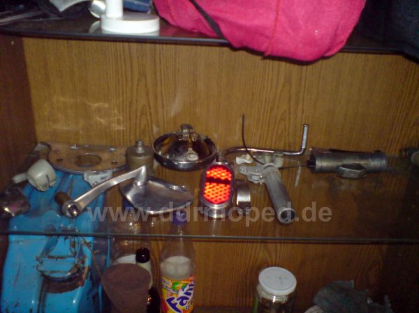

Ich habe ihn jetzt komplett zerlegt und sauber gemacht dabei habe ich natürlich auch einige Mängel gefunden wie zb. kleine Risse Beulen usw. aber er ist für sein Alter in einem recht Guten Zustand . ( 44 Jahre ) und das gute ist alle Teile sind vorhanden was ja nicht immer selbstverständlich ist .
Die Blechteile habe ich jetzt zum Sandstrahlen gegeben weil der Vorgängen sie mit einem Pinsel mal angestrichen hat und wie das aussah brauche ich ja nicht sagen .
Die gesamten Alu und Gussteile habe ich per Hand komplett auf Hochglanz poliert und was das für eine Arbeit ist brauche ich ja nicht sagen ich denke mal das weiß jeder .

Ps. Das Bild habe ich 10 min vor dem zerlegen des KR 50 noch schnell gemacht .

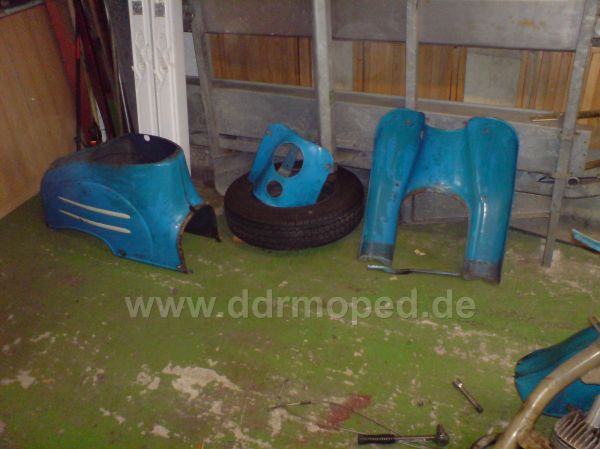

So heute war der Große Tag habe meine Teile vom Sandstrahlen wieder bekommen.
Jetzt kann es weiter gehen _clap_1.gif sind recht gut geworden aber das dumme ist jetzt sieht man erst die ganzen Boilen und macken des alten Bleches cry.gif

Sieht gut aus, aber jetzt möchte ja schnell Grundierung drauf.

wieso wurden die teile nur von aussen gestrahlt ? da machste aber nur halbe sachen huh.gif

Ja von innen wurde nur was nicht mehr gut und lose war gestrahlt cry.gif ich hatte eigentlich gesagt das alles gestrahlt werden soll aber wiederbekommen habe ich es so . naja was soll’s muss ich jetzt halt das beste draus machen .
