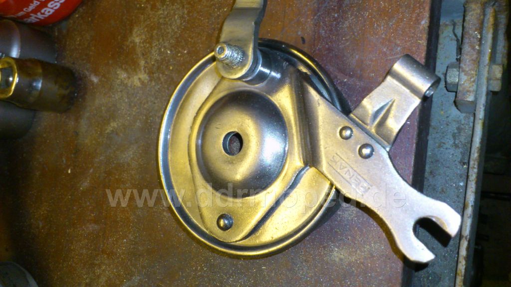

Und hier noch die Ankerplatte
SR1-Fan
Geschrieben am: 06.01.2014, 21:10
Beiträge: 125
Mitgliedsnummer.: 5311
Mitglied seit: 22.03.2012
Schaut gut aus,Deine Ankerplatte.Was ist das für ein Baujahr?

Ich hab jetzt die Ankerplatte nur metallisch blank gemacht du anschließend mit Klarlack versiegelt, denke das schaut ganz ordentlich aus.

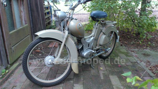

So hier mal ein Bild vom kompletten Essi, ist etwas älter das Foto.
In dem zustand hab ich es letztes Jahr erstanden, seit dem hab ich den Motor überholt und mache jetzt halt die Räder fertig.

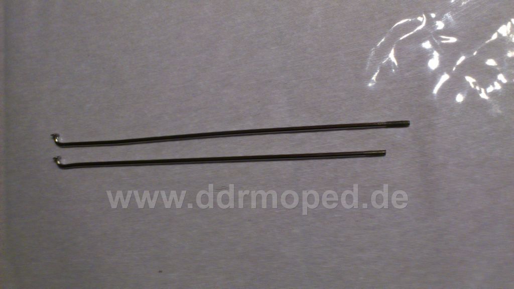

So geht wieder weiter,

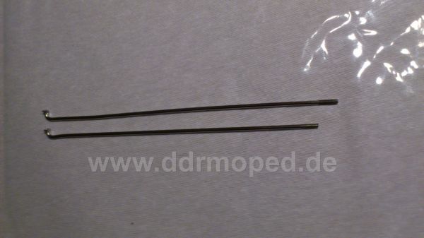

Auf dem Foto seht ihr die unterschiedlichen Speichen welche ich ausgebaut hatte.
Evtl könnt ihr erkennen das die kürzere Speiche am Gewindeende recht scharfkantig ist weil die ja einfach abgeschnitten wurden.
Mittlerweile habe ich das Rad mit neuen Speichen wieder eingespeicht und muss es jetzt nur noch ausausbalancieren.

Tommi wie haste die Platten denn so hinbekommen?? Hab mit meinen Ankerplatten ein ähnliches Problem und weiß net genau wie ich die so hinbekomme.

Nee sind nicht neu verchromt worden, das geht natürlich auch finde ich aber zu glänzend.
Ich habe die mit ner Drahtbürste für die Bohrmaschine solange bearbeitet bis die metallisch glänzend waren und danach einfach mit Klarlack versiegelt, damit es nicht rostet.
Bislang schaut es noch spitze aus.
MFG Thomas

So ähnlich habe ich es auch gemacht. Glasperlengestrahlt, danach Klarlack drauf. Nach über 1 Jahr noch keine Korrosion vorhanden.

verchromen ist mir bei den Platten auch zu aufwendig. Hatte erst überlegt chromelack zu nehmen, aber das ist ja eigentlich auch nix gescheites.
Danke für die Infos, denke ich werde es auch mal mit der drahtbürste und klarlack versuchen. Strahlen hab ich schon versucht, hat bei den Platten im Gegensatz zum Rahmen nicht so gut funktioniert!
