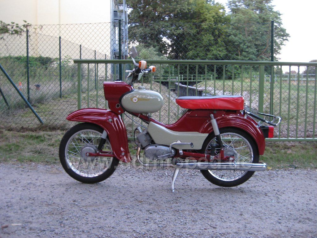

Beiträge: 12034
Hier ist auch ein (aufgebauter) '74er :

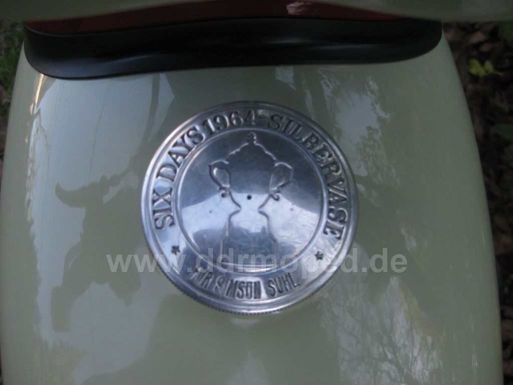

Hier mal der Tankdeckel, welcher da drauf gehört :
