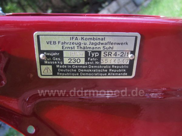

Hier mal der Rahmen mit Schild :
Geschrieben am: 20.01.2014, 18:49
Beiträge: 12034
Nach der Säuberung des Schilds am neu lackierten Rahmen :
Geschrieben am: 20.01.2014, 18:58
Beiträge: 4400
Dann hab ich wohl geirrt. Wie heißt es doch gleich. "Irre sind menschlich ..." oder so ähnlich. laugh.gif
Aber wenn das bei euch so ist, dann würde mich doch jetzt glatt mal interessieren, mit welchen Nummern anno 1966 die ersten Sperber ihren Horst verlassen haben.
