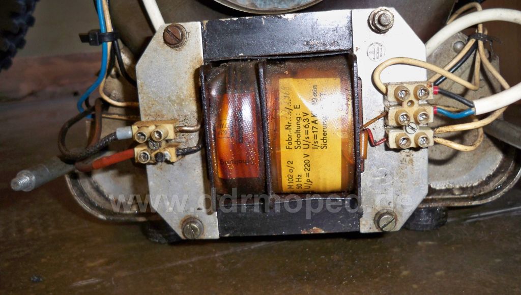

Ich brauch so nen 6,3V 17A, bei ebay die hab ich schon gesehn, die sind aber von der Bauform anders als bei mir, da müsste man die Halterung erst noch umbauen dry.gif
Unten mal noch nen Bild
Sicher dass Er durch ist?
Hast du mal nach der Sicherrung gesehen?

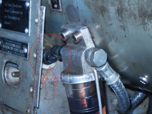

wo müsste die sein??

Das ist das kleine schwarze Ding wo die Kabel (glaube) vom Trafo rangehen.
Diese sitzt bei dem Kabelanschluss. Da wo der Stecker rein kommt. Wenn man die Klappe öffnet, sieht man sie.
Das sieht so aus:
http://www.google.de/imgres?newwindow=1&sa...iw=1440&bih=704
Den Deckel bekommst du durch drücken und drehen ab. Wie wenn du eine Glühbirne wechselst wink.gif
