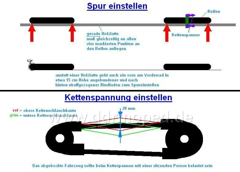

Weiterhin habe ich jetzt schon mehrere Varianten zur Kettenspannung gelesen und gehört, wie prüfe ich die Kettenspannung und in welcher Situation? Auf dem Hauptständer, oder wenn man auf dem Bock sitzt? Welcher Kettenschlauch ist zu betrachten, die Zug- oder Entlastungsrichtung? Im Schwalbenbuch wird z. B die Situation sitzend auf dem Fahrzeug beschrieben, jedoch sind dann beide Kettenschläuche unterschiedlich stark gespannt.

Die Kettenspannung wird am belasteten Fahrzeug geprüft . Und zwar am unteren Kettentrimm . Dieser darf sich max. 2 cm nach oben drücken, oder nach unten ziehen lassen . Was das Ritzel selbst betrifft : Ist es locker ? Oder hat die Abtriebswelle Axial-Spiel ? Deutlich fühlbares Spiel darf eigentlich nicht sein . Da sind dann wohl die Lager hin .

Deine Beschreibung zum Kette spannen, klingt auch sehr nach der Vorgehensweise im Schwalbebuch, jedenfalls ist dort nicht beschrieben, das es nur der untere Kettenschlauch, den man überprüfen soll. Der obere sollte dabei aber deutlich mehr Spnannung aufweisen, schließlich ist der Weg doch kürzer, oder ist das nur im Aufgebockten Zustand der Fall?

Guckst Du!

Ich habe heute die Kette nochmals mit der entsprechenden Anleitung gespannt und den sauberen Lauf überprüft. Ein wenig hackelig ist es nach wie vor, doch bis der neue Kettensatz und die Ritzel da sind, kann ich so erstmal fahren. Ich habe auch nochmal bei zwei Erfahrenen Simsonwerkstätten nach dem Axialspiel gefragt, beide meinten, dass ein axiales Spiel der Welle ok ist, das viele Motoren das sogar schon im Auslieferungszustand hatten. Ein Spiel von 1-2 mm ist ok! Nebenbei habe ich sogar erfahren, das einige Motorräder sogar ein Axialspiel von bis zu 8 mm aufweisen und dies sogar von Werk aus so ist!
