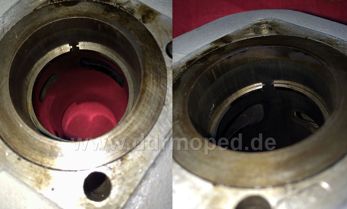

So nach der Verzweiflung der letzten Tage und vielen Schrauberstunden ist es nun geschafft, der Habicht fliegt wieder!
Ich hab die Kompression gemessen im warmen Zustand, lag bei max. 3 Bar. Daraufhin habe ich den Zylinder abgenommen und das Kolbenringspiel geprüft. Oberer war bei ca. 3mm und der untere bei etwa 1,5mm. Wie man auf den Bildern vielleicht erkennen kann. Jedenfalls war das dann doch etwas zuviel!
Zum Glück habe ich noch zwei andere Zylinder da, so das ich schnell wechseln konnte. Ich habe zuvor auch dort das Kolbenringspiel geprüft. Dabei ist mir leider ein Kolbenring gebrochen, so dass ich nur noch den letzten Zylinder einbauen konnte. Bei dem war ein Ring richtig gut, der andere aber auch schon derbe auserhalb der Toleranzen. Aber um den Habicht wieder zum fliegen zu bringen, habe ich diesen dann verbaut.
Ich bin dann heute die erste vorsichtige Runde gefahren und bin total begeistert! Er zieht sauber durch und läuft richtig gut! Und jetzt endlich mit originalem Vergaser 16N1-6.

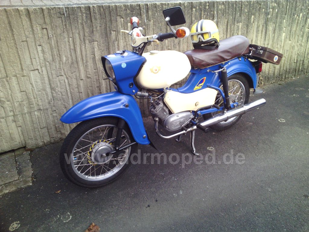

So nachdem ich bei meinem Motor die Mitteldichtung neu gemacht habe und auch alles andere Neu abgedicht ist mein "Sperbicht " Habicht wieder auf der Strasse :-)

Der sieht ja toll aus! Solch einen Koffer suche ich auch noch! Ich hab zwar eine tolle Lederumhängetasche, die auch sehr passend ist, doch der Koffer ist sehr stilecht!

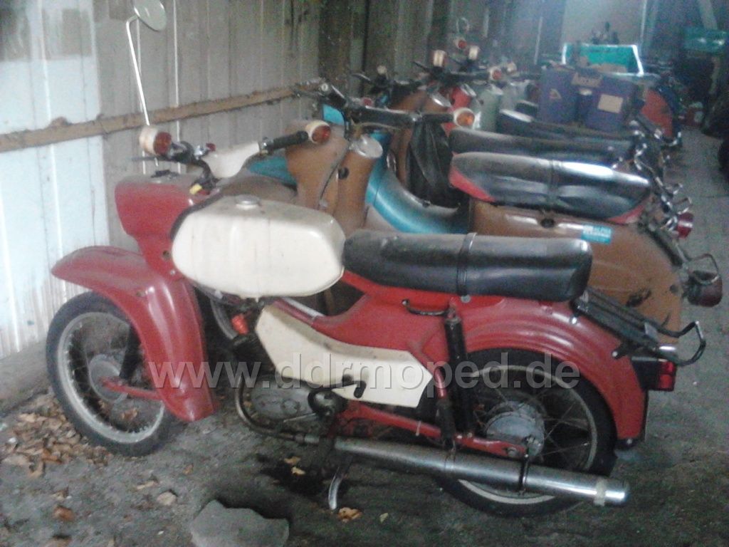

Bin aber Zufrieden vorher hatte den armen Habicht einer mit nem Pinsel und Landmaschienen Lack ROT geschmiert ohne Sinn und Verstand über alles drüber würg.
Nachdem ich den in der Scheune geborgen hatte, habe ich ihn gestrahlt und nach meinem Geschmack lackiert.
Da mir dieses orginal Olive überhaupt nicht zusagte suchte ich im Keller und fand noch ne Dose Enizianblau die irgendwann mal dazu gedacht war meinen Gartenzaun zu lackiern es aber irgendwie nie passierte laugh.gif . NAchdem ich fast fertig war besuchte mich nen guter Freund der selber auch an Simsons schraubt und sagte Geil du hast ja nen Sperber aufgetan UFF da fiehl es mir wie Schuppen von den Augen UNABSICHTILICH habe ich meinen Habicht zum Sperber gelackt heheh _console.gif _clap_1.gif _clap_1.gif _clap_1.gif
VORHER Bild
