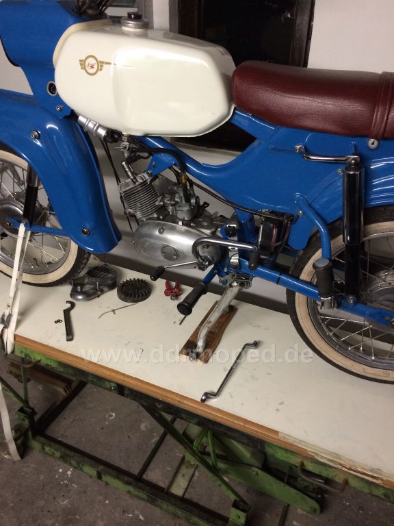

Und nun noch ein aktuelles Bild vom Motortausch auf meiner neuen Arbeitsbühne, die mein Vater für mich besorgt hat! Er wollte unbedingt seine Ytongsteine wieder haben....

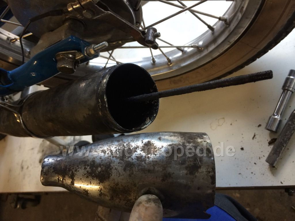

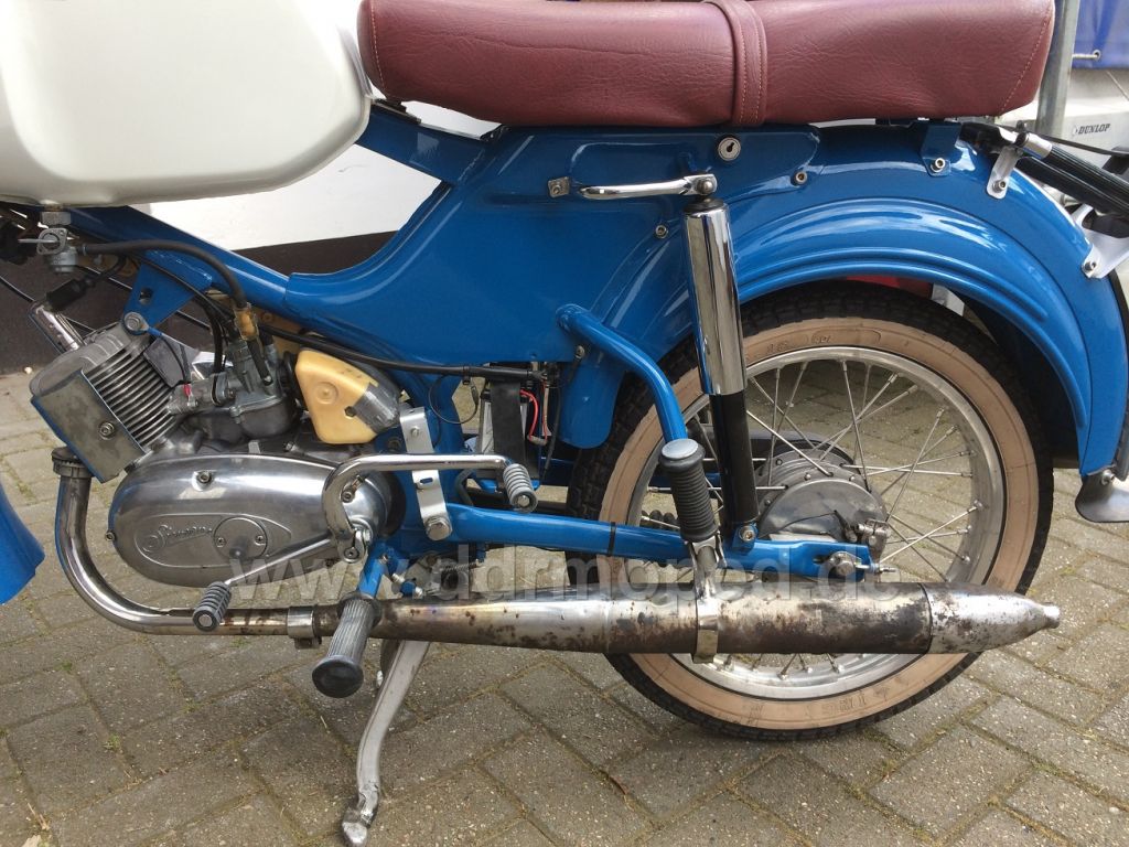

ich habe meinen Habicht jetzt endlich wieder zum fliegen gebracht. Nachdem ich fast jedes Teil gewechselt habe, war es letztendlich noch der Auspuff der die Leistung eingeschränkt hat. Mit dem Auspuff der auf den ersten Seiten zu sehen ist, lief er maximal 35km/h. Jetzt hatte ich noch einen alten Auspuff von meiner Schwalbe, der sehr viel kürzer ist, als der originale. Damit zieht der Habicht jetzt richtig gut und dreht kräftig aus dem Keller heraus. Der Auspuff ist ca. 750mm lang und hat am Ende eine Gewindestange um das Endstück zu befestigen. Von welchem Modell ist der? Ich möchte mir gerne einen neuen kaufen, da der jetzige schon ordentlich Rost angesetzt hat. Außerdem fehlt der Schalldämpfereinsatz und das sorgt natürlich für tollen Sound, aber freut meine Nachbarn sicherlich nicht so sehr.
Florian
Flo
Geschrieben am: 25.05.2014, 10:57
Beiträge: 441
Mitgliedsnummer.: 7027
Mitglied seit: 23.12.2013
noch eins..
Geschrieben am: 25.05.2014, 11:01
Beiträge: 6828
RH50-Auspuff, also ab spätestens 1962 verbaut, weil lange Tüte. Sowohl bei der SR2E als auch bei der KR50 im Einsatz, auch am Spatz vererbt. Mach mal den anderen richtig sauber, wegen der Ölkohle...
1986-2026 Der Roller wird 40
SR 50 CE
Flo
Geschrieben am: 25.05.2014, 11:03
Beiträge: 441
Danke, dann kann ich mich mal auf die Suche begeben und anständigen Ersatz beschaffen, der optisch zum restlichen Chrom passt!
Geschrieben am: 25.05.2014, 12:44
QUOTE (docralle @ 25.05.2014, 12:01)
Das ist kein Simson Auspuff! Keine Ahnung in welchem Modell, aber definitiv kein Simson.
Besorge dir einfach einen neuen Auspuff von MZA, dann passt alles wieder.
Gruß Jörg
Geschrieben am: 25.05.2014, 13:32
Beiträge: 6828
Ne, habs selber gesehen. Könnte von MZ oder Jawa aus dem Zeitraum sein. Selbst die Zylinder sahen optisch irgendwie zeitgeist gleich aus.
