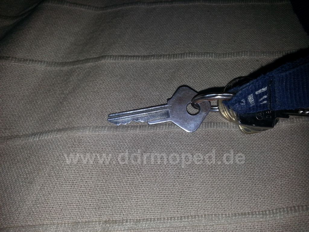

Ich habe da mal eine Bitte. Leider fehlt derzeit noch der Schlüssel vom Werkzeugkasten. Die Tochter des ehemaligen Besitzers wird mir jetzt mal einen Haufen Schlüssel mitbringen, wo der gesuchte Schlüssel dabei sein könnte.
Macht bitte mal einer ein Bild von einem typischen Schlüssel hier rein, damit ich die Suche etwas eingrenzen kann.
Gruß, Sven
Melle
Geschrieben am: 21.01.2014, 20:25
Beiträge: 111
Mitgliedsnummer.: 386
Mitglied seit: 20.11.2006
Hallo Kradschütze, der Schlüssel sollte aussehen wie auf dem Bild. Wenn Du keinen findest, kannst Du Dich an den Jörg (Simsonsammler 1234) wenden, der fertigt Dir einen passenden Schlüssel an wenn Du ihm Dein Werkzeugkastenschloss schickst.
Gruß Carsten
kradschütze
Geschrieben am: 21.01.2014, 21:37
Beiträge: 1479
Mitgliedsnummer.: 6158
Mitglied seit: 27.01.2013
Danke, ich werde dann berichten.
Gruß, Sven

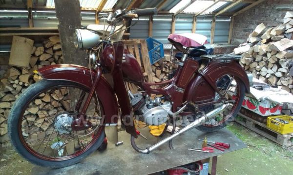

Update:
Gereinigt ist er, Foto gibts morgen. Diverse Schrauben erhielten die richtige Sicherung und einiges wurde gerichtet. Kette ist auch neu und gestern war die erste Probefahrt.
Angesprungen ist er super, aber ein klingelndes Geräusch stört. mad.gif Das Geräusch ist offenbar drehzahlabhängig und auch manchmal weg. Der hintere Mantel bekam gleich Beulenpest und ich fuhr auf einem Ei. Der Gaszug hing auch, verdammt. Der Benzinhahn sabbert. Alles irgendwie noch nicht so, wie es sein sollte.
Neue Reifen sind bestellt. Gaszug ist samt Armatur ersetzt. Das Ding hat eine Macke, mache morgen mal ein Bild. Der Griff rutscht immer raus und verhakt.
Zylinder hatte ich heute runter- sah ganz gut aus. Er hat schon die schmalen Kolbenringe.
Vom Werkzeugkastenschloss gibst auch nur schlechte Nachrichten. Jörg hat heute den Tod des Schließzylinders festgestellt.
Gruß, Sven

Bild:
Gruß, Sven
kradschütze
Geschrieben am: 17.03.2014, 20:33
Beiträge: 1479
Die Satteldecke für 15 € sieht bescheiden aus.
Wie ich jetzt herausfand, war der Gasgriff die alte Version des SR2 ohne Gewinde für den Bowdenzug.
Gruß, Sven

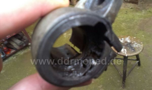

kradschütze
Geschrieben am: 17.03.2014, 20:36
Beiträge: 1479
Irgendwas fehlt da drin oder ist erheblich verschlissen, daher rutscht der Griff auch immer raus und lässt sich nicht mehr mit der Schraube fixieren. Habe das Teil mit der neueren Version ersetzt.
Wenn die Reifen kommen, geht's nochmal auf Probefahrt. Ich werde dann berichten.
Gruß, Sven
essifreak
Geschrieben am: 17.03.2014, 21:17
Beiträge: 5090
Mitgliedsnummer.: 2391
Mitglied seit: 25.06.2009
das teil sieht so ähnlich aus:klick
http://simson-oldie.jimdo.com
Ich liebe Originallack...
AWO 425-good vibrations
Geschrieben am: 18.03.2014, 06:23
Das ist die falsche Bremse. Für die alte Ausführung gibt es keinen Ersatz.
