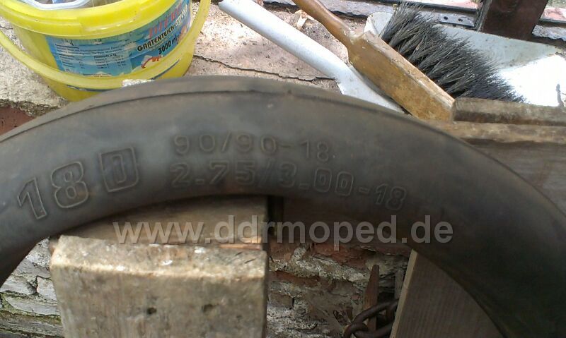

Gestern hatte ich den hinteren Reifen wegen der Beule abgezogen, was letztlich ganz gut war. Das Felgenband hatte auch gefehlt, zum Glück hatte ich das Set gekauft.
Dann aber der Hammer. Hier die russische Lösung auf die DDR Mangelwirtschaft:
Gruß, Sven
Geschrieben am: 22.03.2014, 20:33
Beiträge: 6828
Mehrfach gefaltet oder hart gedehnt? Hatte sowas ähnliches auf meinem Diamant hinten drinne...

Frezi
Geschrieben am: 23.03.2014, 08:07
Beiträge: 493
Mitgliedsnummer.: 6498
Mitglied seit: 01.06.2013
QUOTE (kradschütze @ 22.03.2014, 20:14)
Also runter damit, danke!
Das war eher Faulheit oder Unwissenheit als Mangelwirtschaft. Ich hatte zu DDR-Zeiten schon teilweise bis zu 10 Mopeds aber an Schläuchen, Reifen etc. hat es nie gemangelt. Wir hatten hier in der Nähe 2 Simson Vertragshändler, die hatten eigentlich immer was auf Lager.
Aber nochmal zur Schaltarmatur. Auch wenn du die Plastetülle runtermachst, ist das noch nicht der richtige Hebel. Du bräuchtest so einen: http://shop.oldtimerdienst-gehring.de/de/A...1-SR2-SR2E-KR50 Der ist etwas anders geformt, als der Plastetüllenhebel. Passt dann auch zum Bremsenhebel ^^ Gutes Gelingen noch!

Bei unserem S51 war der Schlauch mit Gummiteilen und Sekundenkleber (oder was das war) geflickt . Ich glaube ich hätte das nicht gewechselt/bemerkt wenn der nicht eines Tages platt gewesen wäre . Das wäre was geworden wenn der bei 70 Sachen geplatzt wäre . unsure.gif
