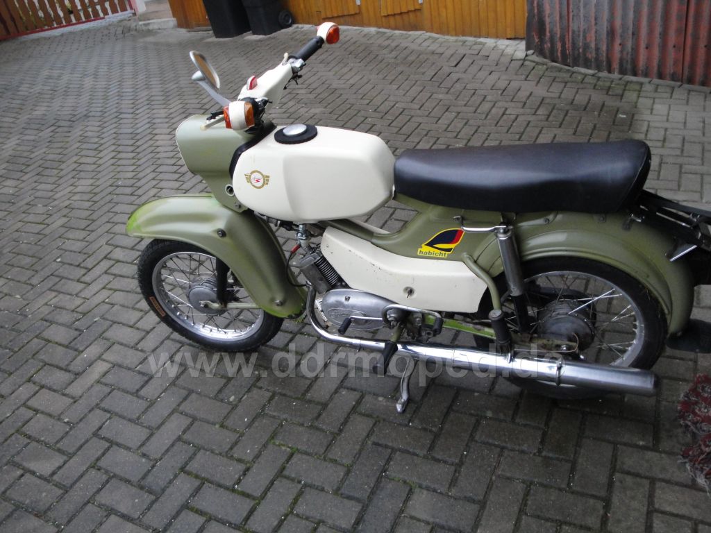

mein Weihnachtsgeschenk
74er Habicht in recht gutem Originalzustand...
Räder und Sitzbank sind erneuert....
noch etwas Lackpflege und dann sollte es das gewesen sein...
Gruss Matze

QUOTE (BlueKR50 @ 26.12.2013, 17:25)
Gruss Matze
Paar Kleinigkeiten hätte ich anzumerken.
Reifen zumindest vorne falsch, Spiegel falsch, Soziusriemen fehlt, Chromhülse vorderes Federbein fehlt, graue Rändelmutter fehlt zumindest links und der Zündkerzenstecker ist wohl auch nicht der Richtige.

Danke für die Ratschläge,
Chromhülsen sind ein neuer Satz dabei... müssen nur noch verbaut werden.
Ich suche auch noch ein vorderes Schutzblech in gutem Originallack....
wer eins hat bitte anbieten.
Gruss Matze
Geschrieben am: 27.12.2013, 20:09
Warum hat der so ein ellenlanges Zündkabel ?

Hier nochmal von der anderen Seite.....
Sachswolf
Geschrieben am: 29.12.2013, 18:09
Beiträge: 2128
Mitgliedsnummer.: 6871
Mitglied seit: 10.10.2013
Mach mal mehr Fotos generell und eines vom Bremsschild. Man kann nicht wirklich sehen, ob es ein Bremsschild mit innenliegender, oder außenliegender Bremshebel ist.
Der graue Bremszug lässt vermuten: innenliegenender Bremshebel
EDIT: Wenn das Bremsschild hinten wie vorn ist, dann hast du noch die alte Version der Bremsanlage wink.gif

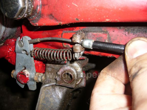

Sachswolf
Geschrieben am: 29.12.2013, 18:23
Beiträge: 2128
Ob richtig, oder falsch kann man nur an der Aufnahme am Auspuffhalter überprüfen. Der Bremszug vom neuen Bremsschild ist stärker, als der Alte und pass da nicht rein und gelangt nicht bis in die Mulde vom Halteteil aus Alu.
Siehe Bild
Geschrieben am: 29.12.2013, 18:26
Beiträge: 5646
Das Teil innen ist nicht aus Alu, sondern verzinkter Stahl.

QUOTE (boerdy61 @ 29.12.2013, 18:26)
Guggst du hier : https://www.ddrmoped.de/forum/index.php?sho...ndpost&p=472648
Warum die kurze Feder? desswegen:
https://www.ddrmoped.de/forum/index.php?sho...ndpost&p=474211
