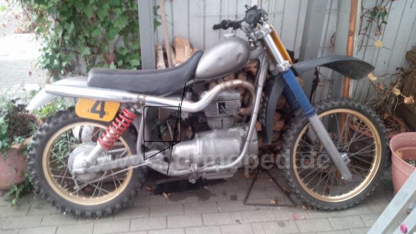

Guten Morgen AWO-Gemeinde,
kann mir jemand weiterhelfen mit einer Info, was für ein Rahmen auf dem Foto zu sehen ist? Ich kann nicht erkennen, dass er "um"geschweißt wurde (abgesehen von der oberen Aufnahme des Federbeins), scheint also kein veränderter S-Rahmen zu sein.
Danke für eure Hilfe.

user posted image also ich würde schon sagen, daß es ein umgeschweißter Sport-AWO-Rahmen ist, der für den Geländeeinsatz ausgerüstet wurde. Die hintere Schwinge hat eine extra verstärkte, obere Stoßdämpferaufnahme. Die Beiwagenanschlüsse wurden teilweise abgeflext und ebenso die Tankaufnahmen ... warum ? _uhm.gif Außerdem kann man durch den Umbau einen anderen, freistehenden Kotflügel anbauen, die Motoraufnahmen sind original AWO-Motor ... vieleicht das Werk eines AWO-Geländesportfans ... ? hmm.gif ich würde deshalb auf einen Eigenumbaurahmen tippen ... _uhm.gif
guckst du auch ===> http://www.mopedprinz.de/GS-Modelle.135.0.html
PS: so ähnlich sah mein AWO-Rahmen auch aus ... nur daß es in meinem Fall ein Chopperprojekt werden sollte, das der Vorbesitzer nicht fertiggestellt hatte ... wink.gif

das komplette Fahrzeug wurde vor geraumer Zeit bei ebay angeboten. Hinten mit einen Federbein und moderne Gabel vorn. Denke das ist ein greativer Eigenbau. Ich habe noch Bilder der Ebay Auktion davon, will diese aber nicht hier einstellen, da es nicht meine Fotos sind. Der Rahmen ist eine frühe Ausführung, die hatten keine Seitenwagenanschlüsse.

Danke euch. Sehr hilfreich!
Dann muß ja der hintere Bogen der Rahmenrohre verändert worden sein, wobei allerdings absolut keine Schweißnähte zu sehen sind. Oder wie kann der kürzere Bogen zustandegekommen sein? Der S-Rahmen ist ja ein ganzes Stück länger bzw. der Bogen geht weiter nach hinten ....

Ich habe das komplette Motorrad gekauft, das vor einiger Zeit bei ebay angeboten wurde. Der Verkäufer hat es von demjenigen gekauft, der es umgebaut hatte (obere Aufnahme des Federbeins + Gabel), aber hatte leider keine weiteren Details.
Ich möchte einfach ein paar mehr Infos haben, da ich zumindest versuchen will, ob ich es mit Minimalausstattung getüvt bekomme. Und wenn es "nur" die Aufnahme des Federbeins ist, könnte dies klappen. TÜV würde die Anfahrt zu den off-road-Strecken erleichtern.
