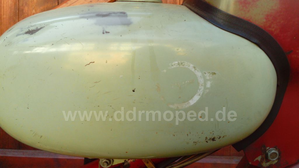

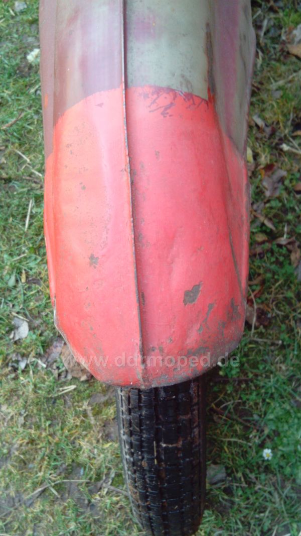

Was würdet ihr hier machen ?
MfG Rico
Simson-Sammler
Geschrieben am: 28.12.2013, 21:37
Beiträge: 1275
Mitgliedsnummer.: 6028
Mitglied seit: 25.11.2012
QUOTE (Rush @ 28.12.2013, 21:28)
Auf die Schutzblechspitze etwas Abbeizer und dann weg mit dem Zeug. Die Farbe ist ja eh zum Teil schon abgeplatzt, deshalb sollte sie leicht wieder abgehen. Vielleicht reicht auch schon Aceton oder Nitroverdünnung.
Was willst du denn eigentlich mit ihm machen?

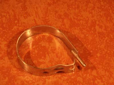

-Spiegel, gehört ein Slusia dran
-Benzinhahn (ohne Wassersack, wie beim SR2?)
-Zündschlüssel (Hexennase)
-Auspuffschelle <<DIESE>>
bei meinem Star, war das so, dass der Ständer immer an den Auspuff schlieg
-Stoßdämpfer vorne
Mehr wüsste ich nicht, wenn ich falsch liege berichtet mich

Genauso sieht der Spanngummi an meinem 64er aus und soll angeblich nicht original sein...
Beim 64er gehört der beige Spanngummi an den Gepäckträge (und die sind auch richtig rar) . Aber was der bei meinem 72iger macht weiß ich nicht . laugh.gif
MfG Rico

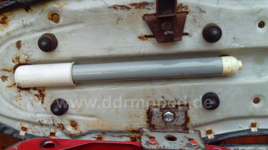

-Spiegel, gehört ein Slusia dran -Benzinhahn -Zündschlüssel -Auspuffschelle <<DIESE>> bei meinem Star, war das so, dass der Ständer immer an den Auspuff schlieg -Stoßdämpfer vorne
Bei den Stoßdämpfern müssen doch die grauen Hülsen drauf . Oder ?
