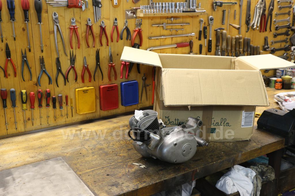

MfG Rico
Ja, weil mein Spezialgebiet beim EMW340-2 liegt, habe ich meinen Motor lieber von Norbert machen lassen.
Sonst hätte ich jetzt vielleicht einen sechs-zylinder Essi. laugh.gif laugh.gif laugh.gif

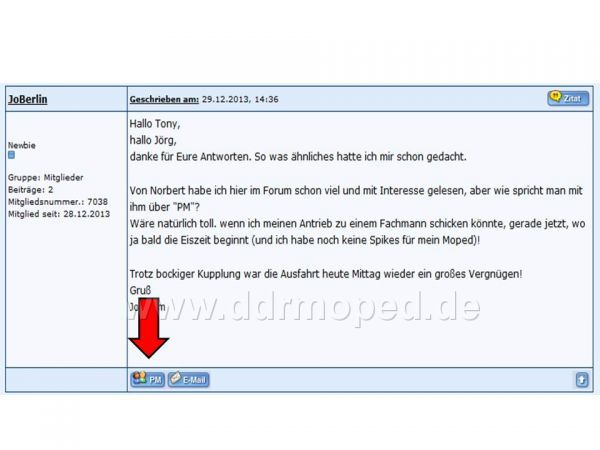

Von Norbert habe ich hier im Forum schon viel und mit Interesse gelesen, aber wie spricht man mit ihm über "PM"?
Wäre natürlich toll. wenn ich meinen Antrieb zu einem Fachmann schicken könnte, gerade jetzt, wo ja bald die Eiszeit beginnt (und ich habe noch keine Spikes für mein Moped)!

enfach auf PM drücken und unter AN: NorbertE eingeben wink.gif
Gruss Jörg
