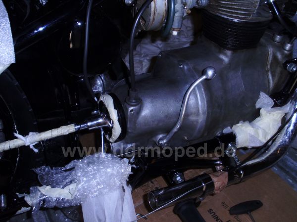

Ok ich hab mal eben fix ein Bild der Lage von meiner Awo Baujahr 1952 gemacht sorry etwas unscharf aber man kann eigentlich alles erkennen. smile.gif
Zu sehen ist die Sicherungsscheibe innen am Bremshebel ,die Nut dafür ist bei dir sicherlich vorhanden, kann sein das sie sich mit der Zeit abgenutzt hat! Aber ohne war die sicherlich nie.
Ebenso zu sehen ist das keinerlei Distanz Stücke für die Fußrasten von Nöten sind da der Bolzen für die Befestigung der Fußrasten ja eine vorgegebene Länge hat und somit zu kurz wäre, würde man noch irgend welche Scheiben unterlegen wollen.
Der Abstand des Fußbremshebels zur Fußraste ist bei mir sowie wohl bei allen Awos dieses Baujahrs sehr sehr gering. Also damit muss man wohl leben !
Ich kann mir nur vorstellen das bei dir die Aufnahmen für die Fußraste oder Bremshebel am Rahmen verbogen sind und somit alles etwas enge wird !
Mach doch mal ein Foto (auch von der fehlenden Nut am Bremshebel) das könnte einiges klären

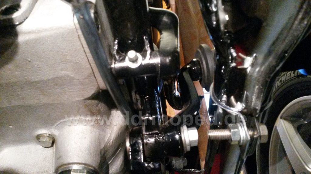

Hallo ich habe hier ein Bild von dem Bremshebel. Wenn ich nun die Fussraste nach oben bewege, dann streift sie am Bremshebel, wahrscheinlich ist der Fußbremshebel verbogen. Ist der aus Alu?
