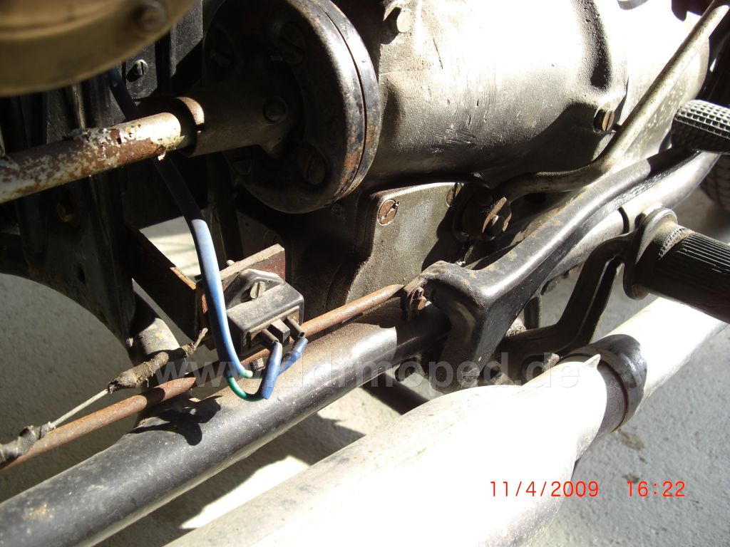

Wie so liegt den der Krümmer auf der Fußraste? Und wie so ist diese nach untengedreht?
essifreak
Geschrieben am: 17.01.2014, 17:32
Beiträge: 5090
Mitgliedsnummer.: 2391
Mitglied seit: 25.06.2009
ich denke mal der hat die Fußraste einfach nur verkehrt herum angeschraubt hmm.gif

Meiner Meinung nach schaut die Kröpfung der Fußraste nach Sport aus, ein Bild von vorn mit draufsicht auf die Raste könnte Licht ins dunkle bringen!

Also ich stell dir hier nochmal ein Bild rein wie das Ganze von oben ausschaut ! rolleyes.gif
Der Bremshebel ist natürlich nicht aus Alu.
Außerdem steht der Bremshebel viel zu weit nach unten der dürfte eigentlich gar nicht so weit nach vorne runter zu drücken gehen. Ok da dürfte dein Bremsgestänge noch nicht ein gehangen sein am Hinterrad. Die Fußraste ist natürlich über dem Krümmer Rohr aber das siehst ja auf dem Bild hier . smile.gif

nein, die Fußraste ist nur lose angeschraubt und hängt dadurch nach unten. Problem ist, dass ich sie nicht hochdrehen kann, weil sie am Fußbremshebel streift. Also nicht vorbei kommt. Vielleicht ist der Bremshebel verbogen?? dry.gif

danke. Es lag tatsächlich an der Fussraste sie war ein wenig verbogen. Das ist mir nicht aufgefallen. Nachdem ich sie getauscht habe hat alles geklappt.

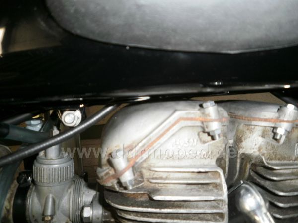

ich habe da noch ein weiteres Problem, vielleicht hat mit jemand einen Ratschlag. Seltsamerweise liegt mein Tang auf dem Ventildeckel hinten auf???

Ist die Tank Halterung schon ausgeschlagen, kannst du wen du die schraube etwas löst den tank nach oben ziehen? oder sitzt vielleicht dein Motor etwas zu hoch? bei mir sind da allerdings auch nur 2-3mm Luft.

Hmm, auf der linken Seite habe ich etwas Platz und rechts liegt er auf. Wenn ich die Schrauben löse geht lässt sich nichts mehr bewegen? rolleyes.gif Habe neue Schrauben drin. Der Motor ist ja auch im Rahmen fixiert, da lässt sich auch nichts mehr rütteln, oder? hmm.gif

Der scheuernde Tank ist der Grund, warum viele Ventildeckel eine Rille haben. Hast du auf dem Rahmen einen Gummil liegen, sozusagen als Abstandshalter?

Nein, habe dort nichts. Also unter dem Tank oder dazwischen liegt keine Gummiunterlage. Muss da eine hin? Oder hat das jemand schon gemacht und hat mir ein Bild davon. smile.gif

Ein passendes Stück Kühlerschlauch vom PKW, längs aufgeschnitten, sollte funktionieren.

Ja, ich denke das kann ich mal ausprobieren. Aber kommt der dann höher? Weil die Schrauben sind ja fest positioniert und Spiel ist da keines vorhanden. hmm.gif
Aber ich versuche es mal. Seltsamerweise ist mir aufgefallen, dass das Abdeckblech vom oberen Lenkkopflager was sich bei jedem Lenkeinschlag mitbewegt ebenfalls auf dem Tank aufliegt. Vielleicht ist der Tank auch zuweit vorne. sad.gif
