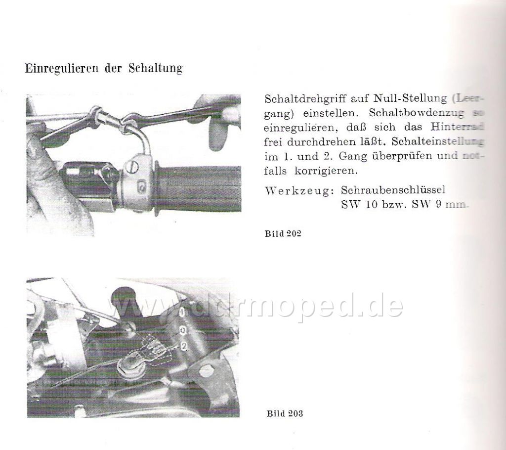

Geschrieben am: 31.12.2013, 12:03
Also der zweite Gang muss immer rein gehen, denn wie Alex schon geschrieben hat, zieht die Feder den Schalthebel ja in das zweite Gang Rad.
Wenn du jetzt in den zweiten Gang schaltest muss der Bowdenzug entspannt sein. Du kannst jetzt das Spiel etwas verringern und probierst dann, ob du den ersten Gang korrekt einlegen kannst. Es kann durchaus sein, dass du das Spiel mehrmals korrigieren musst bis es passt. Beim Spatz ist das etwas ein Geduldspiel.
Aber ich gebe auch wie Alex zu bedenken, dass die Kupplung auch ok sein sollte und natürlich muss auch der Aluhebel am Schaltgriff ordentlich in die Schaltraste einrasten, damit der Gang hält.
Vielleicht hilft ja auch die Anleitung im Bild weiter.
Gruß Jörg
