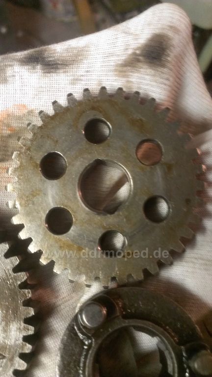

nach etlichen versuchen mit dem neuen bowdenzug bin trotzdem zu keinem Ergebnis gekommen.
Jetz hab Ich den Motor wieder auseinander.
Kann mir jemand eine paar Maße einer guten schaltklaue sagen?
MfG
Geschrieben am: 23.01.2014, 14:58
Beiträge: 11920
Du brauchst dir nur anzusehen, ob diese Zapfender Schaltklaue, welche in die Zahnradbohrungen greifen, Abnutzungserscheinungen aufweisen . Auch die Zahnräder angucken ! wink.gif
AZRAIL96
Geschrieben am: 23.01.2014, 15:00
Beiträge: 18
Mitgliedsnummer.: 7042
Mitglied seit: 30.12.2013
So schlimm sieht das nicht aus. Aber ich würde halt gern mal paar Maße wissen.
MfG
Geschrieben am: 23.01.2014, 15:04
Beiträge: 11920
Die Schaltklaue des M 52 kannst du nicht zu Vergleichen hinziehen, da schon die Wellen-Dmr unterschiedlich sind . Schreibe mal Forumsmitglied pneuibusiness per PM an, ob er noch 'nen Restbestand an neuen Schaltklauen für Sö-Motore hat . hmm.gif

Fabian, ich glaube, du solltest mal ein paar Bilder zeigen. Du glaubst gar nicht, wie hilfreich das manchmal ist. Weil man selber schon Fabrikblind ist ph34r.gif

So und nochmal für Protokoll man kann doch die Pedalen nur im 1.Gang unterstützen oder doch im 2ten? blink.gif
sorry bissl groß geworden.
genau deswegen habe ich Sie auch entfernt. Einfach Bilder einzeln direkt hier hochladen, dann ist alles ok und die Größe stimmt auch. Der Mod
Bearbeitet von SimsonSammler1234 am 24.01.2014, 00:09

Hallo AZRAIL96
Das Schalt-Problem Kenne ich. Bei mir wahren die Löcher mehr oder weniger Langlöcher darauf hin habe ich die Zahnräder Planschleifen lassen und das was vom Zahnrad weniger geworden ist eine Ausgleichscheibe anfertigen lassen. Das Schaltsück um 180° getreht und es läuft wie NEU.
m.f.g. Ronny

ronny1972 weißt du noch wie viel du von den zahnrädern weggenommen hast?
Weil je mehr man von den zahnrädern weg nimmt desto weniger Auflagefläche haben die Zahnräder..

es waren ca. 0,4
