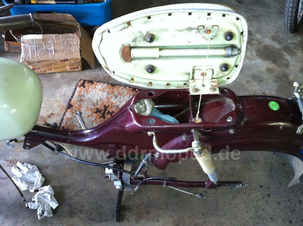

ich suche für den Spatz einen Aufbockgriff seitlich (unter der Sitzbank).nun meine Frage die vom Star,Sperper,Habicht sind doch Baugleich wie vom Spatz oder???

sollte passen.
Spatz hatte aber original kein Aufbockgriff dran.
Die Bohrung war immer mit einem Plastestöpsel verschlossen
Gruß Lars
Geschrieben am: 31.12.2013, 11:59
Der Spatz, Sperber sowie Habicht hatten immer den seitlichen Aufbockgriff verbaut.
Nur beim Star war der Aufbockgriff hinten am Gepäckträger und somit das seitliche Loch mit einem Stopfen verschlossen. Diese Stopfen habe ich übrigens noch in ausreichender Anzahl neu liegen, falls einer mal welche braucht.
Beim Spatz waren die Löcher für die Auflage der Sitzbank mit den Stopfen verschlossen, denn der Spatz war ja nur ein Einsitzer und hatte deshalb auch eine kürzere Sitzbank.
Den Aufbockgriff Spatz gibt es z.B. hier im Shop.
