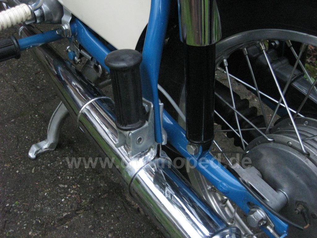

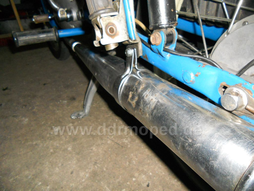

Nun zum Auspuff . Der hängt konstruktionsbedingt hinten doch etwas hoch . Ich baue an meinem Sperber und Habicht auch immer den Schalldämpfer ab, wenn das Hinterrad raus muss . Der Kopf der Steckachse kommt nicht ohne zu schrammen am Schalldämpfer vorbei .
Der Schalldämpfer wird hinten am linken Fußrastenausleger mit dem Auspuffhalter und der Schelle gehalten .

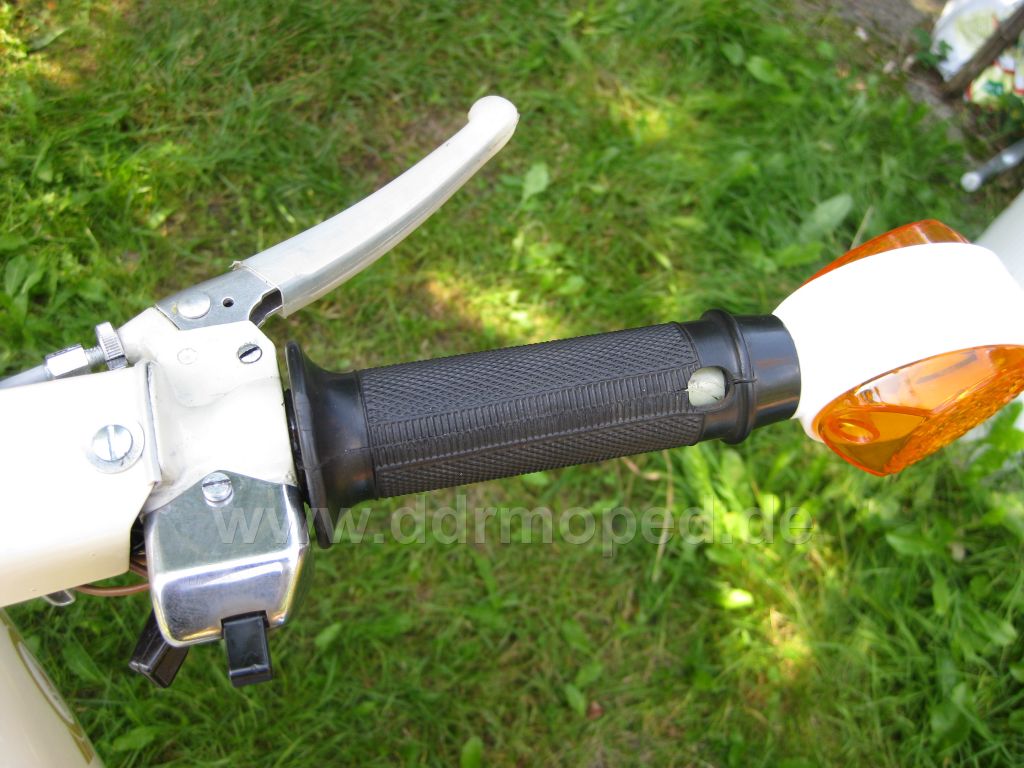

Hier mal das linke Klemmstück am Habicht zu sehen :
Am Sperber ist es genau so .

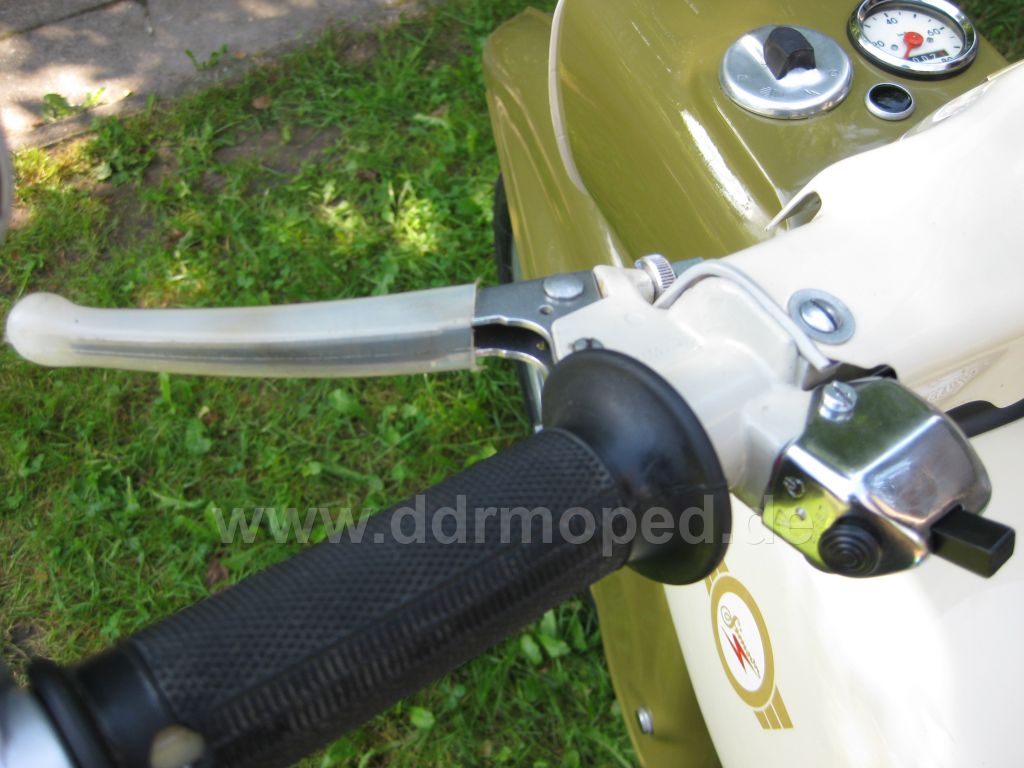

So sieht dann der komplette Gasgriff aus :

Und hier mal am Sperber die Auspuffbefestigung am Rahmen :

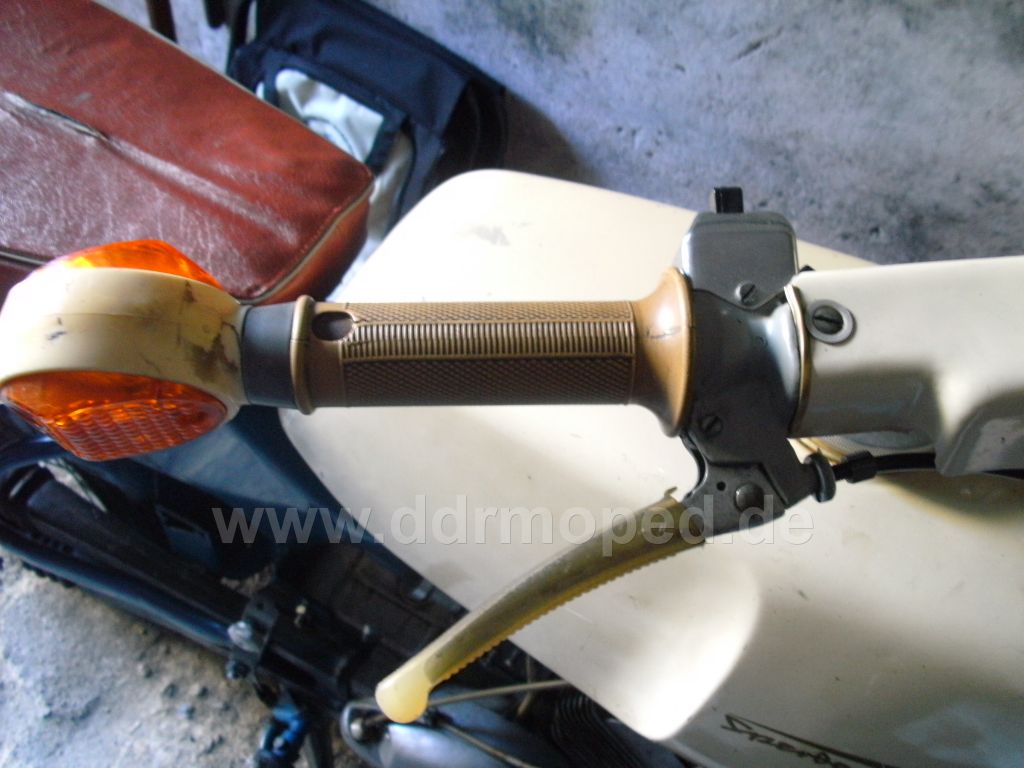

Ich meine aber das Kuststoffstück zwischen Gasgriff und Blinker.

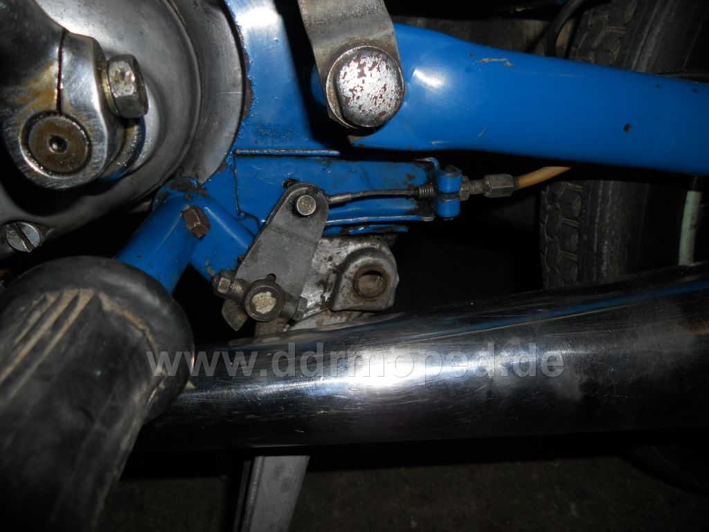

Und welcher Klotz für die Arretierung der Bremsankerplatte gehört dran?Alte oder neue Ausführung?

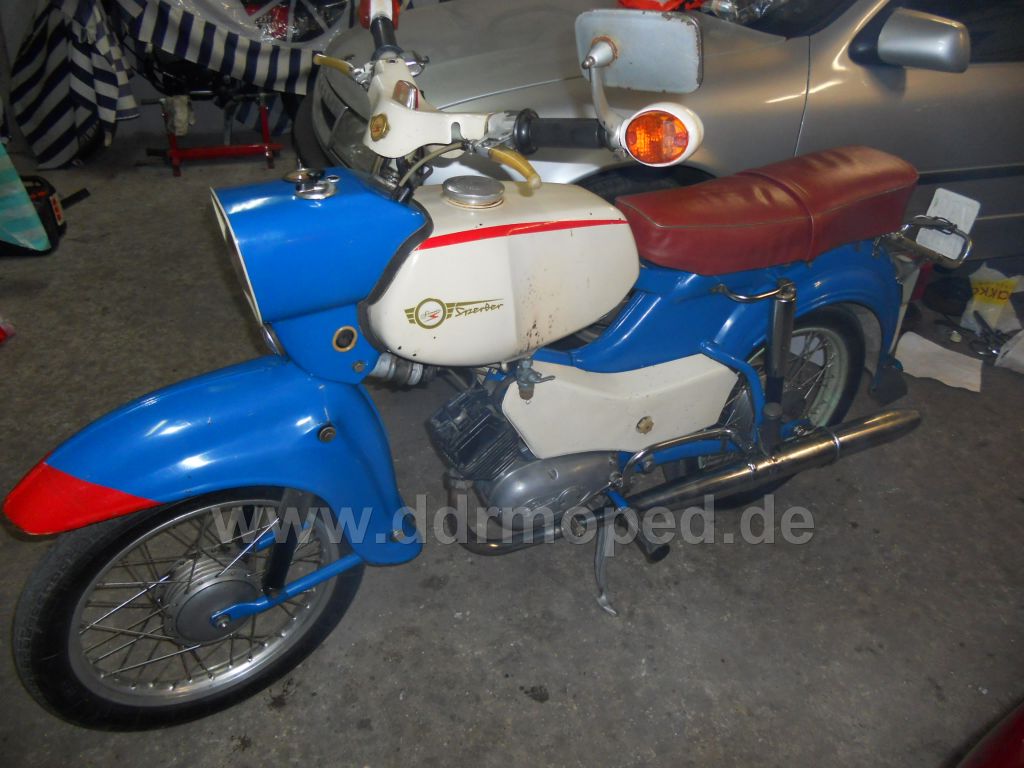

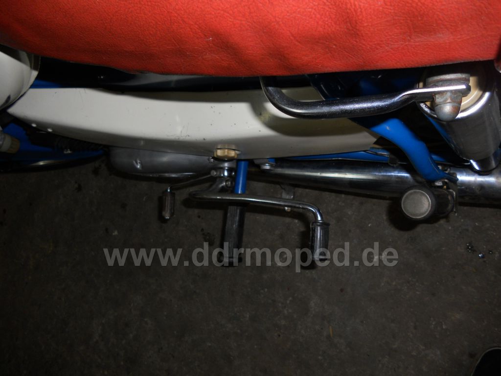

Hir mal der Auspuff....
smartsurfer81
Geschrieben am: 01.01.2014, 19:10
Beiträge: 1465
Mitgliedsnummer.: 7045
Mitglied seit: 01.01.2014

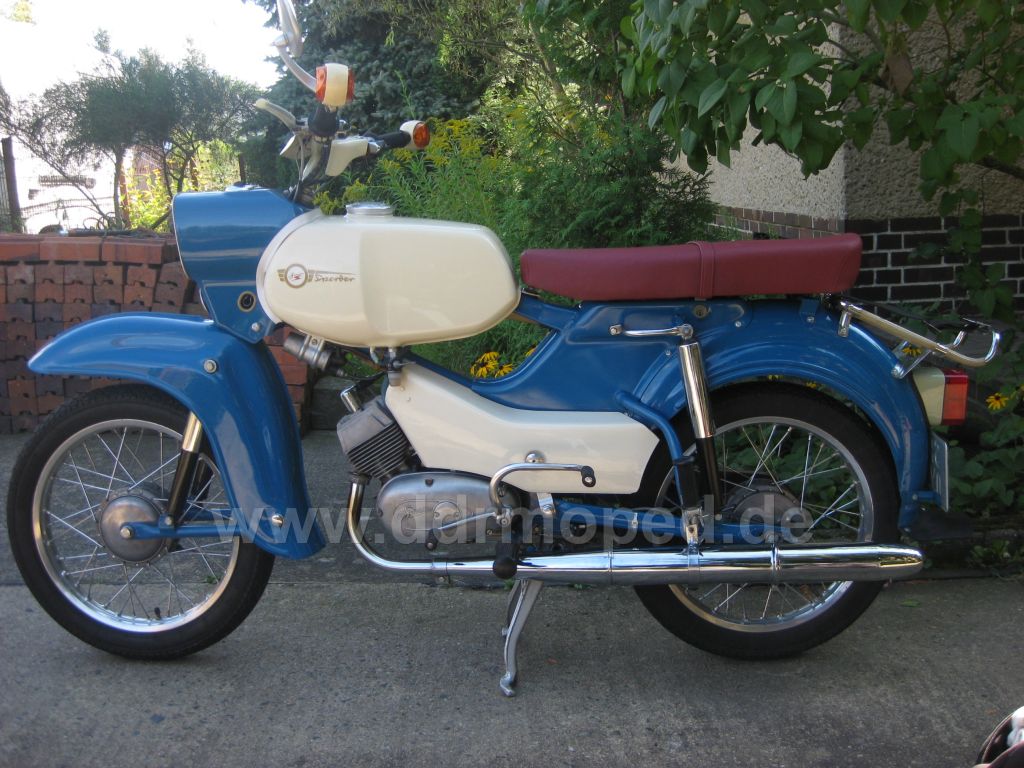

Sperber.

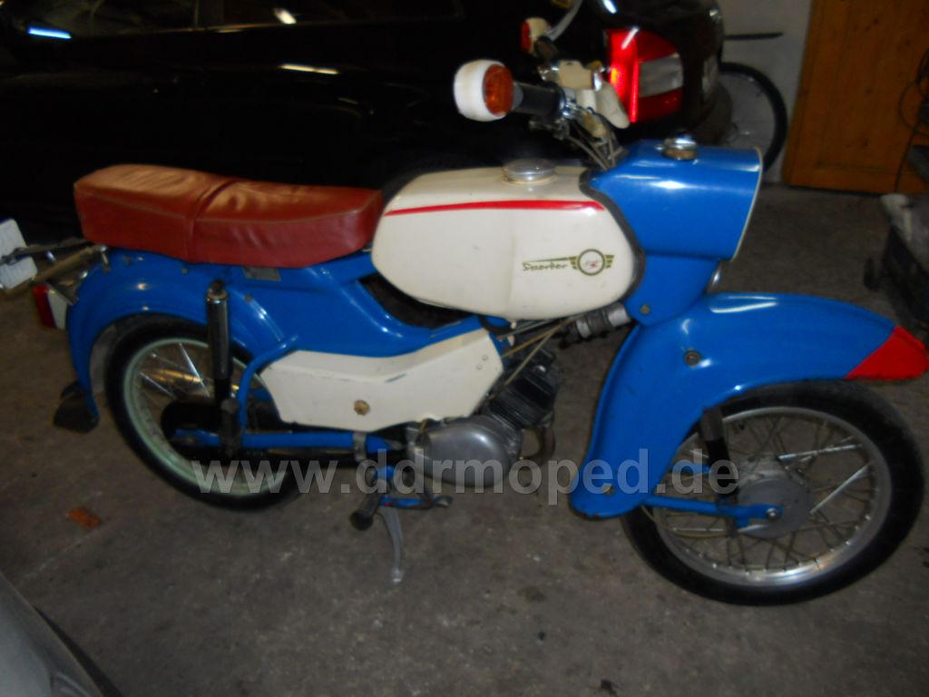

Geschrieben am: 01.01.2014, 19:12
Beiträge: 1465
Rechts

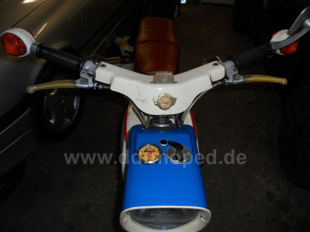

Lenker+Tacho???

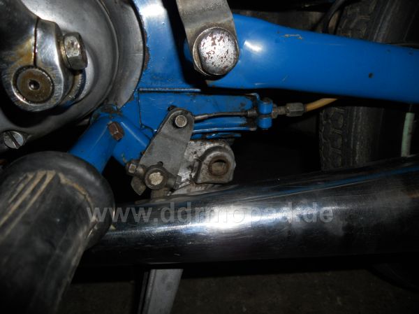

Hier gibt es keine Feder für den Bremshebel

Hallo Christian,willkommen im Forum.Habe ebenfalls einen originalen unrestaurierten 67er Sperber(im Gegensatz zu Alex).Das Distanzstück und Rändelmuttern in Alu sind korrekt.Kann bei Bedarf und Interesse Vergleichsbilder machen.mfg andi cool.gif cool.gif

Habe vorhin das graue Kuststoffabstandstück (Gasgriff)von meiner 64 er Schwalbe abgebaut für den Sperber und wollte das Aluteil der Schwalbe spendieren.

1967 waren sicher schon graue oder beigefarbene Distanzstücke aus Kunststoff zwischen Gasgriff und Blinker ! Die Griffmuffen waren auch cremefarben . Zwischen Ankerplatte und Schwinge gehört da schon das neue Distanzstück (Ja, es heisst auch so !) .
Auch der Keder zwischen Tank und Scheinwerfergehäuse war am Sperber immer der helle . Auch Kickstarter- und Schalthebelmuffe waren hell; die Gepäckträgerüberzüge auch .
Als Muttern kannst du schon die cremefarbenen Sterngriffmuttern nehmen . Als Spiegel sollte noch der spitze Nierenspiegel verbaut sein .
