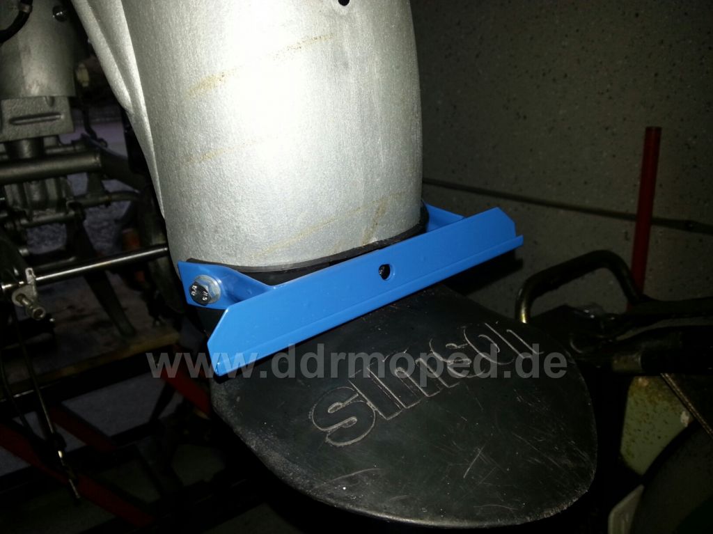

Bezüglich Spritzschutz, muss da nicht eigentlich der mit dem Simson Schriftzug dran? hmm.gif
Ne passt schon Stefan. Bis 69 war noch die Schutzblechverlängerung verbaut und da war der Spritzlappen noch so wie am Fotos eine Seite vorher.

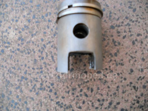

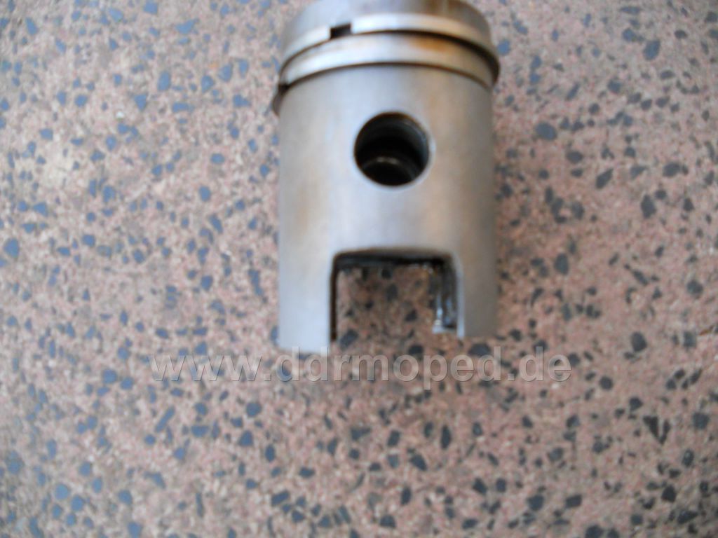

Habe mal den Zylinder Gezogen und festgestellt daß jemand schon mal den Kolben bearbeitet hat.
Dann habe ich mir aus Magdeburg von Fischer nen AT Zylinder geholt.
Den ersten,den er mir geben wollte hatte am Vergaserstehbolzen nen Riß.
Dann gab er mir den Nächsten.

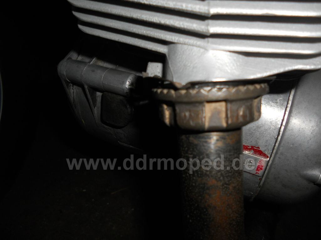

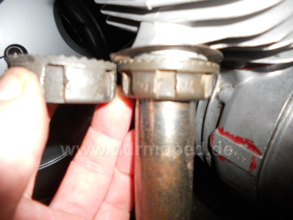

Zu hause angekommen gleich Dichtungen geschnippelt und eingebaut.Dabei schon festgestellt dass ich mit der Krümmermutter das Sicherungsblech komplett zusammendrücke.Trotz einem Dichtring unter und einem über der Krümmerbördelung.
Beim ersten Laufen schon nen Undichtgeräusch gehört.
Ca. 5 km gefahren und dann lief die "Soße" schon vorne am Kopf runter und unten am Krümmeranschluss waren auch schon Spritzer vom Krümmerflasch.
Was meint ihr dazu.
smartsurfer81
Geschrieben am: 02.04.2014, 20:10
Beiträge: 1469
Mitgliedsnummer.: 7045
Mitglied seit: 01.01.2014
Hab schon eine flachere Krümmermutter probiert,die es glaube 67 noch nicht gab genommen,trotzdem zu kurz das Gewinden.

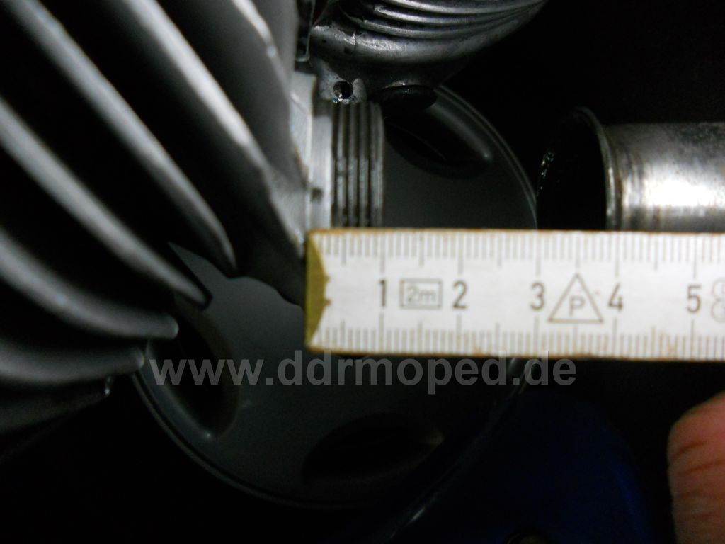

Gewindelänge ca. 10mm
smartsurfer81
Geschrieben am: 02.04.2014, 20:14
Beiträge: 1469
Es sind sogar nur 7mm Gewinde.
Hier mal der Alte Kolben
Geschrieben am: 02.04.2014, 23:21
Besorge dir einen Kupfer-Dichtring 28X34X2,5 massiv . Also, keinen Fülldichtring, sondern im Vierkantprofil . Diesen auf den Bördelrand des Krümmers zum Auslass . Das müsste passen . wink.gif
