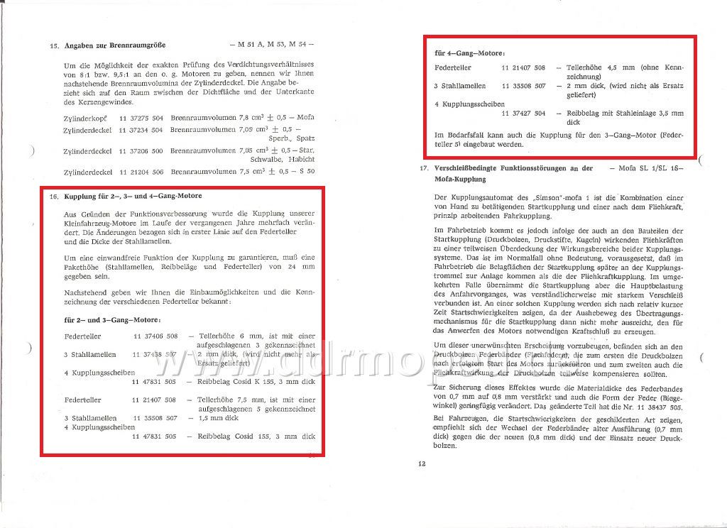

Ja beim Sperber waren die verstärkten Reibscheiben verbaut. Wenn du die Kupplung auf normale Scheiben umbaust, dann musst du auch die Stahllamellen und den Federteller tauschen, sonst passt die Paketstärke nicht mehr. Das Kupplungspaket muss immer eine Pakethöhe von 24 mm haben.
Dh. bei dir muss ursprünglich folgendes verbaut gewesen sein.
Federteller, Tellerhöhe 4,5 mm (ohne Kennzeichnung)
3 Stahllamellen 2 mm dick
4 Kupplungslamellen - Reibebelag mit Stahleinlage 3,5 mm dick
Alternativ kann man das Paket auch umbauen, dann brauchst du aber zwingen auch einen anderen Federteller.
Das Paket baut sich dann wie folgt auf:
Federteller - Tellerhöhe 7,5 mm ( mit einer eingeschlagenen 5 gekennzeichnet)
3 Stahllamellen - 1,5 mm dick
4 Kupplungsscheiben - Reibebelag Cosid 155, 3 mm dick
Das Gesamtpaket ergibt somit auch wieder 24 mm.
Meine Empfehlung wäre, wieder die Kupplungsscheiben mit Stahleinlage zu besorgen, dann ist es original und so hast du auch den geringsten Aufwand und musst nicht alles tauschen.

Ich sag doch, die haben keine Ahnung. biggrin.gif Der Firma sage das was ich dir mit dem Kupplungspaket geschrieben habe, das steht so auch in den Werksunterlagen von Simson!

Was es an Kupplungspaketvarianten gibt, kannst du hier unten aus der Service Information des Simson Werkes nachlesen. Es werden allerdings nicht mehr.
Und ja es gibt Reparaturbücher. Für den Sperber ist es das Erhard Werner Buch "Vogelserie", dort stehen die wichtigsten Dinge drin und ist ein gutes Nachschlagewerk für die Werkstatt.
