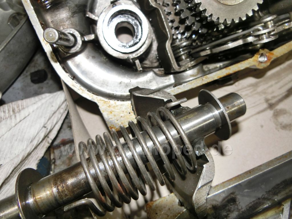

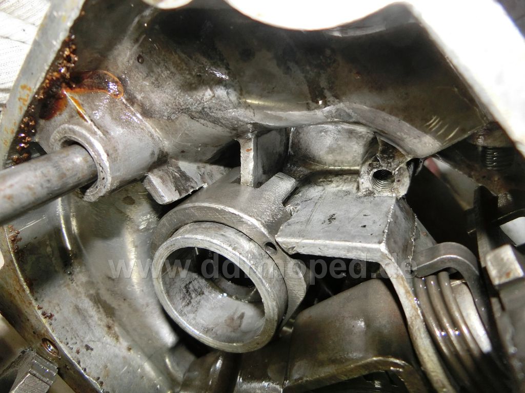

Mir kommt dieses Segment jetzt doch irgendwie bekannt vor.Kommt es denn von einem Handschaltung 3 Gang Motor???
Diese Segment dann auf eine außen Grob verzahnte welle geschweißt?

So,jemand hat wohl mal die Kickstarterwelle tauschen müssen und hatte nicht die Richtige Welle zur Hand.Deshalb wurde die aufwendig gefertigte Distanzbuchse angefertigt und einfach draufgeschoben.Habe sie mit einer Wapuzange leicht runterbekommen.
Aber die Frage bleibt:Woher stammt die alte Welle?
Sollte ich denn die Gummiringe an der Motorunterseite wo die Schaltumlenkung geführt ist ersetzen oder lieber nicht anfassen????
Wie viele Ringe sind da?
Habe jetzt 3 Motore aufgemacht,in keinem war eine Mitteldichtung.Muss aber dazu sagen dass sie alle anscheinend schon mal offen waren.Womit sollte ich dann abdichten?
Und bei beiden 4 Gang Motoren war keine Ausgleichscheibe zwischen 4. Gangrad und dem kleinen Lager in der rechten Hälfte _uhm.gif
Also du brauchst eine Kickstarterwelle speziell für die 4-Gang-Motoren vom Sperber und Habicht. Das ist eine andere als die der 3-Gang-Motoren! Diese ist die richtige. thumbsup.gif
An der Unterseite sitzt meines WIssens nur ein einzelner Gummiring, nämlich an der Einstellschraube, womit dieses Drahthebelchen mit der Rastrolle dran eingestellt wird. Den würde ich auf jeden Fall gegen einen neuen öl- und benzinbeständigen Ring tauschen.
Die beiden Stifte, die ins Gehäuse eingepresst sind und auf denen u.a. die Kurvenscheibe sitzt, werden nicht demontiert!
Wegen der Mitteldichtung: Nur die Esser-Motoren haben keine Mitteldichtung und werden nur durch Dichtmasse abgedichtet. Alle anderen Motoren (M53/54, M501) haben eine Mitteldichtung. Zusätzlich bestreichst du die Dichtflächen der Gehäusehälften noch dünn mit Dichtmasse, z.B. Hylomar, zur besseren Abdichtung.
Das mit der Ausgleichscheibe ist komisch, da sollte eigentlich eine sein. Oder es war wirklich bei diesen Motoren keine nötig...? _uhm.gif Kann ich mir eigentlich nicht vorstellen....
