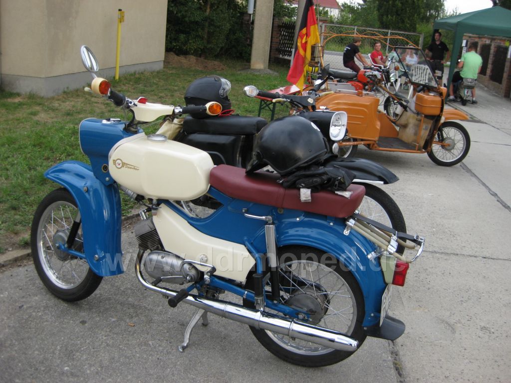

Der bei deinem Sperber verbaute Krümmer ist leider der FALSCHE !
Du musst ihn an dem Rohrstück zum Schalldämpfer um exakt 50 mm kürzen .

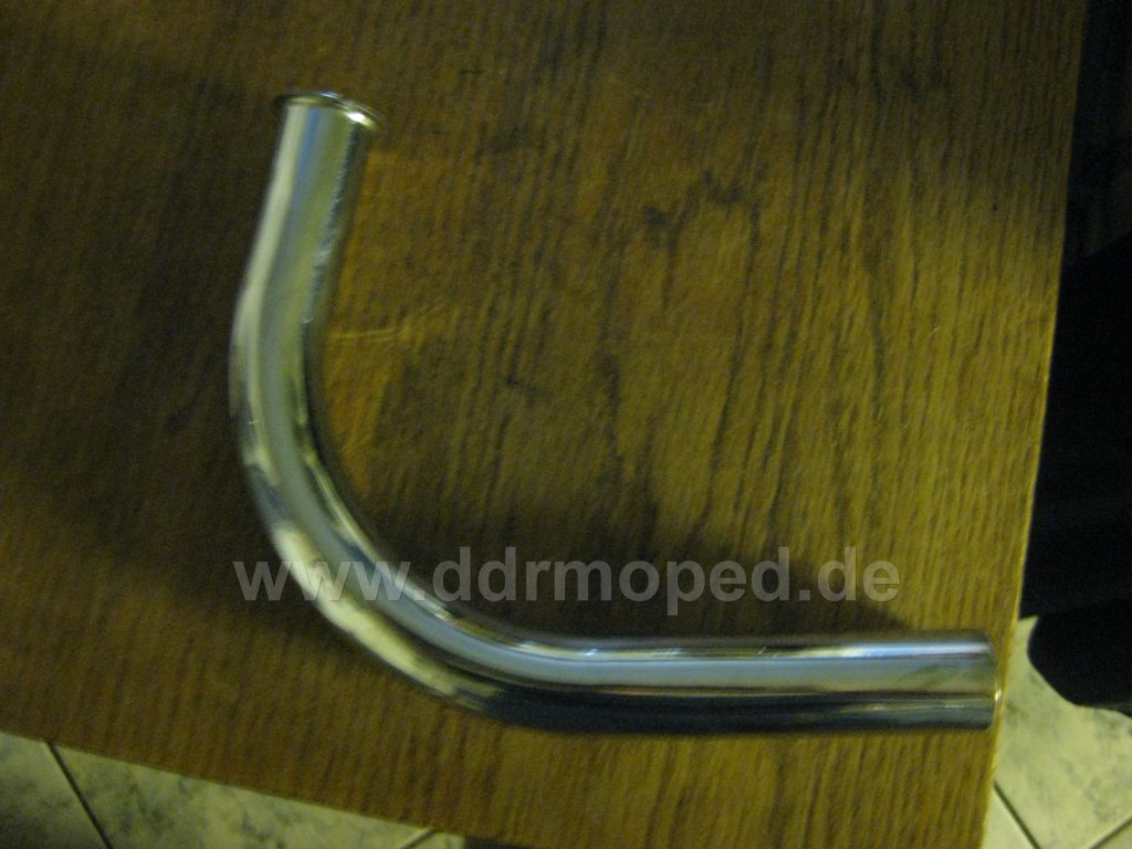

So sieht ein Sperber-Krümmer original aus :
Geschrieben am: 04.01.2014, 13:11
Auf diesem Foto siehst du es im montierten Zustand . Der Schalldämpfer ist ca. 20 mm auf den Krümmer gesteckt und per neuer Bandschelle vesrschraubt .

Also muß er 350mm lang sein.
Geschrieben am: 04.01.2014, 13:27
Der Schwalbe-/Star-Krümmer misst 360 mm !
Nach Kürzung auf "Sperber-Maß" komm' ich laut Adam Riese auf 310 mm . hmm.gif
Ein kleiner Tip noch : Bei der Neumontage des Krümmers unbedingt neue Fülldichtringe (28X34) verwenden . Also, einer oben auf den Bördelrand und einer von hinten aufgeschoben . Vor dem Aufschieben des Schalldämpfers auf den Krümmer die abzudichtende Stelle mit Auspuff-Montagepaste einstreichen .
Geschrieben am: 04.01.2014, 15:11
Beiträge: 4434
Ich glaube, die 310 mm Krümmerlänge beim Sperber sind die sogenannte "gestreckte Länge", was bedeutet, dass, wenn man den Krümmer mit einem Bandmaß über den Außenradius misst, das etwa 325 mm sind.
Geschrieben am: 04.01.2014, 16:39
