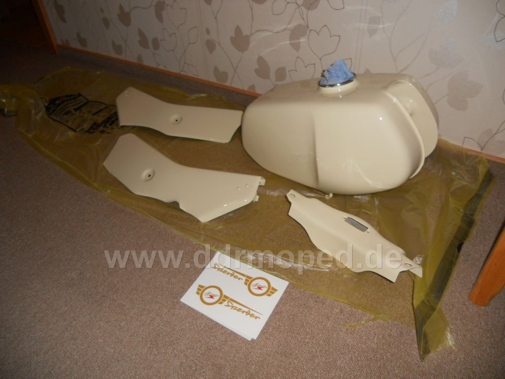

Grundiert habe ich heute alles....
Die Abziehbilder habe ich heute auch bekommen.
Morgen kommt der Basislack RAL 1015 drauf,dann das Abziehbildchen und dann Klarlack.
Weiß nur noch nicht ob glänzend oder matt,weil original ist ja auch eher matt _uhm.gif

Neuer Plan....
Das Abziehbild kommt später auf den Klarlack.
Nachdem der Klarlack durchgetrocknet ist,wird er angeraut,das Abziehbild drauf und noch mal Klarlack drauf.

Heute lackiert,jetzt muß erst mal der Klarlack aushärten...

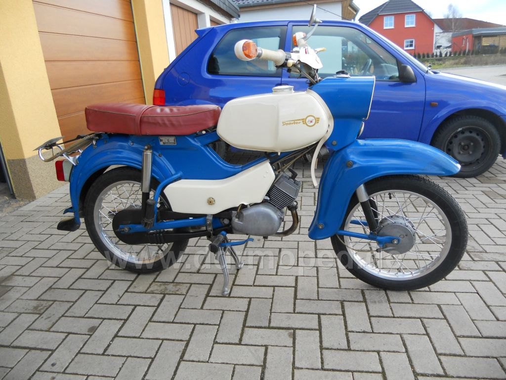

Sperber ist fertig,nur mit dem Tankkeder bin ich nicht zufrieden,links liegt er nicht am Tank an,aber das liegt wahrscheinlich am verbogenen Tank sad.gif
seht selbst
Ah ja,Sitzbezug und Federkern hab ich bei Sitze und Sättel noch bestellt,mal gucken wann das kommt

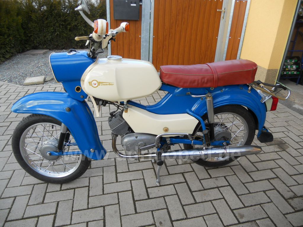

Und die andere Seite
