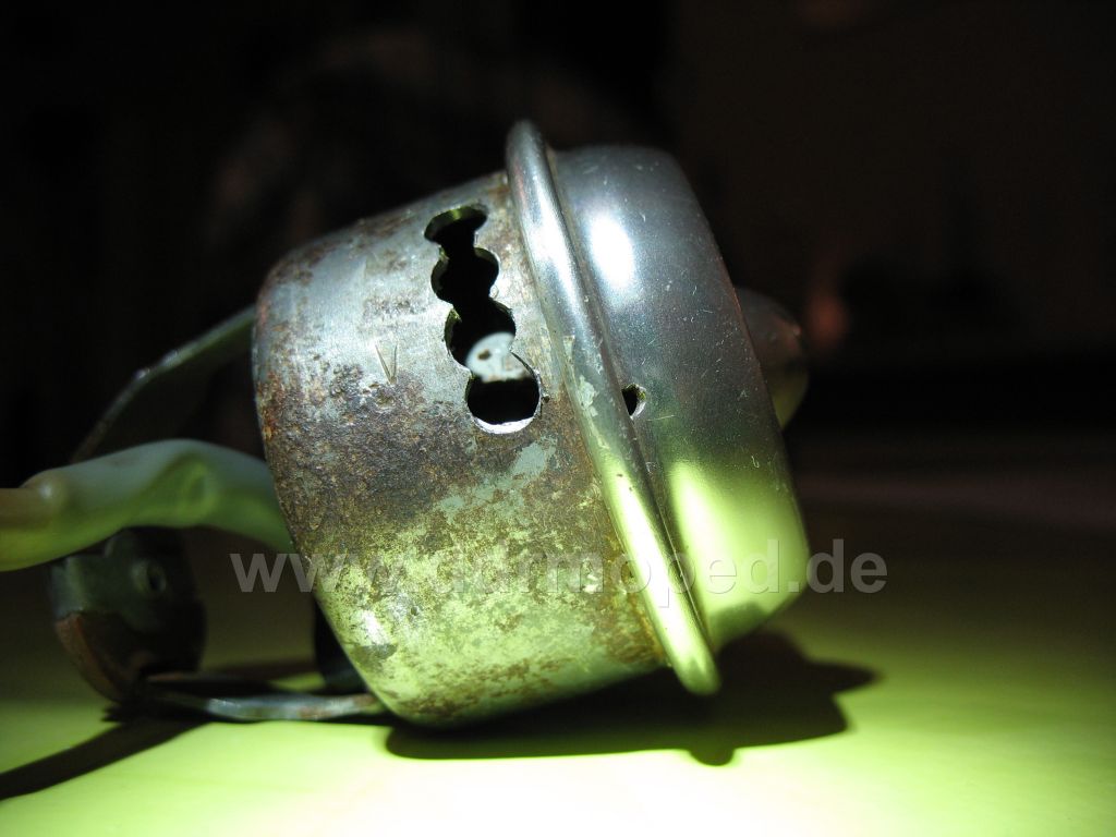

nachdem ich festgestellt habe, dass meine Hupe nicht mehr funktioniert, habe ich mich mal schlau gemacht wie ich das Teil zerlegen und reparieren kann.
Ich habe die Sache mit dem Löcher ins Gehäuse bohren mal ausprobiert und siehe da, sie trötet wieder. smile.gif
Auf dem Bild könnt ihr sehen wo ich die Löcher gebohrt habe um die Kontaktfläche zwischen Elektromagnet und Alumembran zu säubern.

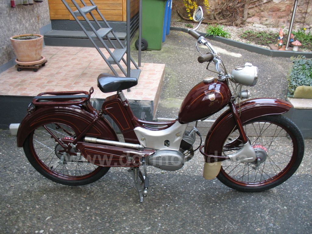

ich habe mal wieder etwas an meinem Essi gewerkelt.
Hier mal der aktuelle Stand.
Markus
PS: ja ich habs auch gerade gesehen der Motorhalter ist falsch montiert, der Lenker ist übrigens nur lose eingesteckt. wink.gif

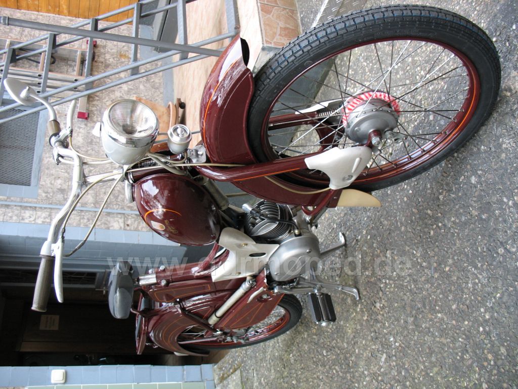

hier mal wieder ein kleines Update.
Das ist der jetzige Stand.
Markus

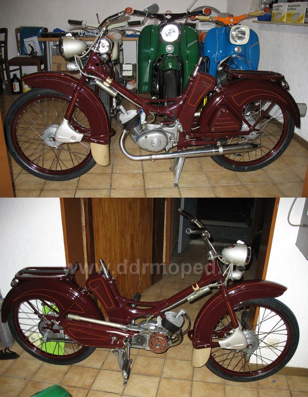

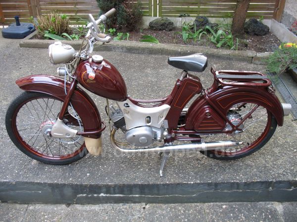

Hi,
liest hier eigentlich noch einer mit?
Nachdem ich ein neues Polrad und einen überarbeiteten Vergaser eingebaut habe, hat sich nicht wirklich viel gebessert. weep.gif
Wenn er kalt ist bekomme ich ihn jetzt mit offenem Luftfilter zum laufen.
Nach kurzer fahrt ist dann wieder Feierabend.
Soweit ich das jetzt beurteilen kann ist der Motor vorne am Kurbelgehäuse undicht.
Also muß ich dem Motor überholen lassen.
Ich wollte eigentlich demnächst damit fahren.....
Gebt mir bitte mal einen Tipp an wen ich mich wenden kann.
So dann mal noch ein Paar Bilder vom jetzigen Zustand.
Die Tachowelle musste ich leider gegen eine neue ersetzen und der Sattel ist auch nur zur Probefahrt montiert.
Den originalen Sattel bin ich noch am aufarbeiten.
Ich hoffe er gefällt euch und ich habe nicht zu viel verändert.
Markus
