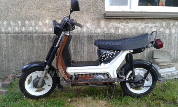

Mal wieder was neues von meinem Roller, er wurde wieder ein bissel in den Originalzustand versetzt. Der undichte Tank wurde ausgetauscht, eine bessere Sitzbank verbaut und vor allem der Haltebügel mit Rücklicht ist wieder dran. Ebenso ein Hauptständer und ein intaktes Kombiinstrument sind rangekommen. Und ein originaler Heckkotflügel. smile.gif
Er fährt gut, es ist eine neue 12V Batterie verbaut (Mann ist die Hupe laut biggrin.gif ), fehlen nur die Blinker.
Gruß Ronny

Biege mal das Rücklicht noch etwas runter. Ansonsten erkennt man langsam wieder einen Simsonroller.
