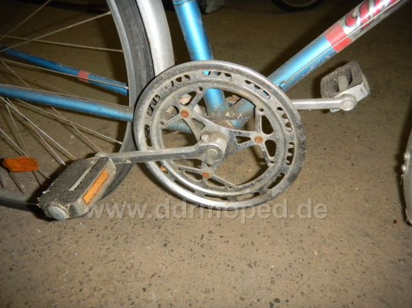

Nun das Tretlager

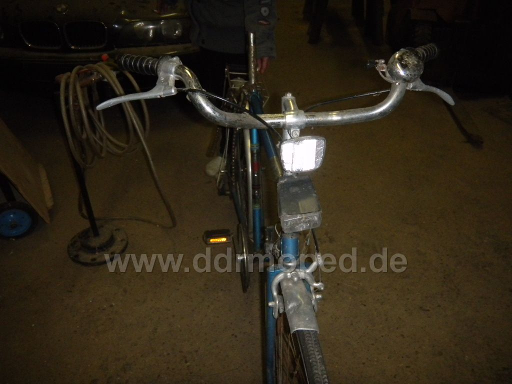

Und der Lenker

Hallo Frank,
Das sieht alles relativ original/vollständig aus. Die Pedale sind original, das kettenblatt habe ich aber auch noch nicht gesehen (auch nicht im Wiki). Da gibt es wohl noch andere Experten.

Zweiter Satz auf der verlinkten Seite:
"Die meisten Kettenblätter aus DDR-Produktion waren untrennbar mit den Tretkurbeln verbunden, weshalb sie in der zweiten Hälfte des Artikels gesondert aufgelistet sind."

kann man das Kettenblatt an den inneren Schrauben lösen?
Dann ist es original.
An den oberen Löchern kann man zusätzliche Zahnkränze
anschrauben(Rennrad).
Noch zu den Kettenblättern. Weil MIFA keine Arbeit hatte,
mußte DIAMANT die Produktion der Sporträder abgeben.
Dadurch wurden einige Dinge geändert. Rahmen mit Glockenlager
sind bei MIFA hergestellt. Auch die ganze Löttechnik hatte sich
verändert.

QUOTE (zbül @ 03.01.2014, 11:38)
Sicher nicht. Nach Lösen der Schrauben wird einfach nur der Kettenschutzring abfallen.
Nein, die Originalität hängt nicht davon ab.
Richtig, war am Rennsportrad aber nicht vorgesehen.
verändert.
Quellen dazu?
Meines Wissens war es die Priorisierung der devisenbringenden Strickmaschinenproduktion, die dem Fahrradbau bei Diamant beinahe den Garaus gemacht hätten.
Was die Kettenblätter damit zu tun haben, verstehe ich nicht.

QUOTE (Mr._Tonzy_Linder @ 02.01.2014, 23:14)
Oh, dann habe ich das wohl Übersehen. Naja, dann ist es wohl alles original so verbaut

QUOTE (ddr-rad-fahrer @ 03.01.2014, 19:26)
Weiß jemand ob mein Lenker der im Wikki genannte: " Gesundheitslenker von Diamant " ist??
