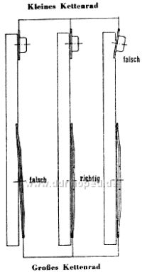

Wichtig ist auch die Stellung des Kettenrades und des Ritzels sowie die Kettenflucht (eine Linie und Fläche).

Ich versuche, hier noch ein paar Photos aus der Anbauanleitung einzustellen:

Oha, Kopf nach vorne. Hatte ich also nicht mehr richtig in Erinnerung:
