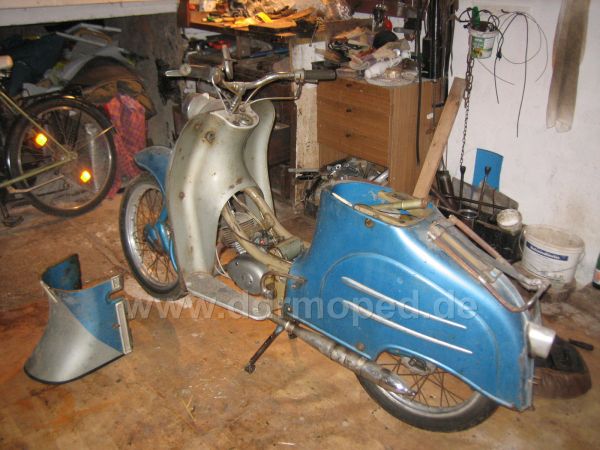

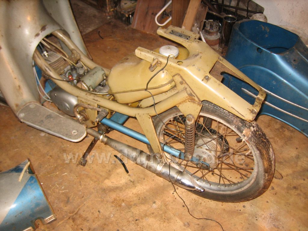

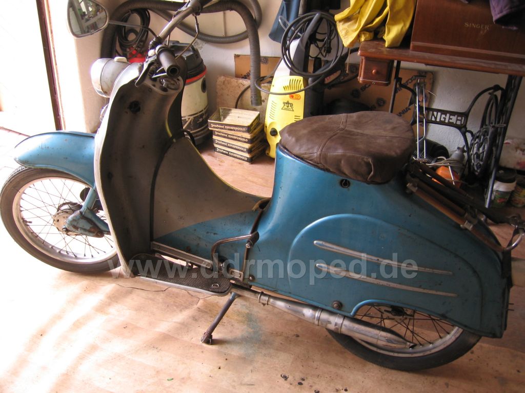

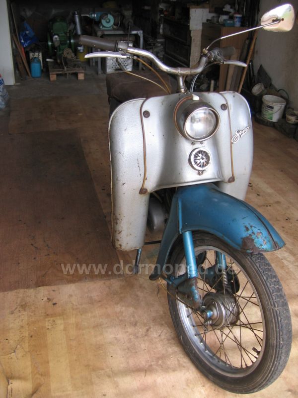

Hallo und liebe Neujahrsgrüße aus Dresden,
ich traue mich als Nicht-Fachmann an die Wiederbelebung meines KR 50. Ich habe mir sämtliche Explosionszeichnungen auf A3 Papier ausgedruckt.
Eine Bestandsaufnahme muss ich noch machen. Augenscheinliche Probleme sind der Sitz (wurde teilw. abgeschnitten und mit einer Lederjacke _uhm.gif umhüllt), Tunnel und Panzer im Bereich des nicht originalen Benzinhahnes mit der Blechschere bearbeitet (das schmerzt richtig!!!!), Armatur mit Tupfer unvollständig (keine Ahnung wo es so was gibt), klapperndes Geräusch im Zylinderkopf.
In den nächsten Tagen bekomme ich nochmals alle kompletten Blechteile eines alten ausgeschlachteten KR 50. Darüber hinaus verfüge ich noch über einen weiteren Tunnel, eine Lampenmaske und ein Windschutzblech. Diesbezüglich bin ich jedenfalls gut ausgestattet.
Überlege schon ob ich eine Karosse an einen Lackierer in Berlin abgebe und im Gegenzug neu lackierte Teile zu mir nehme (incl. Zuzahlung). Leider müsste ich auf die schöne grau/blau Lackierung verzichten. Ich hab mich aber eigentlich schon für die blau/grau Lackierung entschieden (naja...oder doch noch nicht ganz). Suche gerade erfolglos nach Lackierern.
Des Weiteren fällt mir eine Bestandsaufnahme als Greenhorn ehrlicherweise schwer und ich hoffe hier auf Unterstützung. Ganz nach dem Motto... doofe Fragen gibt es nicht!
Der aktuelle Stand: siehe Fotos.
MFG Daniel

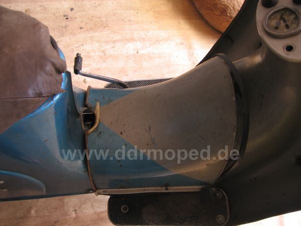

Und hier das für mich sehr ärgerliche Problem (mal abgesehen vom unvollständigen Armaturenproblem).
Daniel aus Dresden - Simson KR 50 (Bj. 1959, Fahrgestellnummer: 12XXX)
Simson-Dresden
Geschrieben am: 03.01.2014, 20:36
Beiträge: 87
Mitgliedsnummer.: 7051
Mitglied seit: 02.01.2014
Im Prinzip ist der KR50 in einem relativ guten Zustand (Rahmen, Verkleidung). Er wäre ideal für eine Versiegelung. Leider hat sich jemand mal am Tunnel und Panzer (im Bereich des Benzinhahns) vertan (der Benzinhahn passte wohl nicht). Dies finde ich mittlerweile auch das größte Problem und die Schadstelle gefällt mir überhaupt nicht. Es müssen Blechteile ergänzt werden und somit ist die Lackierung vorprogrammiert.

Ich glaub wenn du die neu lackiers werfen die dich ausm Forum laugh.gif . Der Lack ist noch super erhalten und ich würde den auf jeden Fall erhalten .
Wenn du unbedingt neu lackieren willst würde ich mit jemand tauschen .
Der Sitz ist nicht so das Problem . Mittlerweile gibst da gute Nachbauten (z.B. e-Bay) thumbsup.gif
Tupfer-Knöpfe gibs z.B. auf Teilemärkten in irgendwelchen Ramschkisten oder du fragst mal im Forumteilemarkt mal an . Vielleicht kann jemand was abgeben .
Der Benzinhahn muss so hier aussehen .

Ich kann mich der Meinung meines Vorredners nur anschliessen, Erhalte in jedem Fall die Originallackierung, zumal diese wirklich noch sehr gut aussieht. Reinigen, leicht polieren und versiegeln. Owatrol leistet hier gute Dienste..
Auf den ersten Blick sind mir noch die beiden vorderen Schrauben des rechten Trittbretts aufgefallen, die scheinen mir so mit den U-Scheiben nicht original. Ist die Hupe ein Wechselstrommodel? Dann bräuchtest du noch eine Fahrradklingel am Lenker smile.gif
Mach doch noch ein paar Fotos, dann kann man sicher mehr sagen.

Danke für die freundliche Aufnahme und ersten Hinweise. Was das so am Trittbrett ist, kann man nicht original nennen. Ich würde den Lack ja auch gern erhalten... der Tunnel ist kein Problem (Ersatz vorhanden... leider nicht in meiner Lackierung). Aber seht Ihr nicht die zwei großen Halbmonde im Panzer und Tunnel? cry.gif Das ist für mich der blanke Horror (Panzer ist sogar noch mehr betroffen als der Tunnel... kann man nicht richtig erkennen). Des Weiteren kann ich doch nicht bloß den Tunnel lackieren lassen bzw. den Panzer!? Wie soll das den aussehen? Ich habe fast 6 Monate nach brauchbaren Blechteilen gesucht... aber in der Farbe war da nix zu machen. Generell sind einzelne Blechteile für den KR 50 kaum noch zu finden. 400/500€ für den schrottige KR 50 in blau/grau auszugeben ist mir dann doch zu teuer.
Jetzt habt Ihr mich verunsichert _uhm.gif .
Was ist den das überhaupt für ein Spiegel? Der kann unmöglich dazu gehören, oder?

Ja,aber stell dir vor das das Fahrzeug ca 50 Jahre alt ist . Außerdem ist das übrigens eine seltene Export-Lackierung . Das mit dem Benzinhahn ist echt schade . Ich würde einfach bissel Gummi auf die Kanten machen z.B. >>hier<< oder >>Hier<< (nicht ganz original ) .

Oder Du verschließt diese Stellen wieder, sofern Dir möglich, also mittels einschweißen kleiner Reperaturbleche. thumbsup.gif
Dann brauchst Du ggf. nur diese Stellen etwas nachbessern und gut ist. thumbsup.gif
