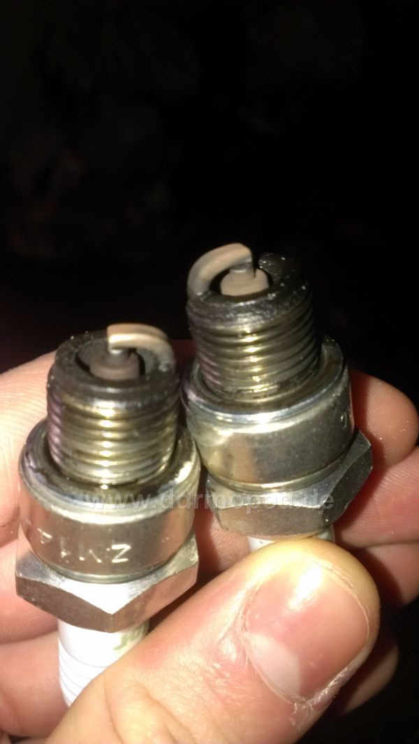

Geschrieben am: 04.01.2014, 10:29
Wie sieht die Kerze denn dann aus ?
Schwarz/verrusst ?
Hellgrau/verbrannt oder Rehbraun , wie es eigentlich sein sollte ?

Hab mal ein Bild gemacht..würde es als rehbraun einschätzen.
