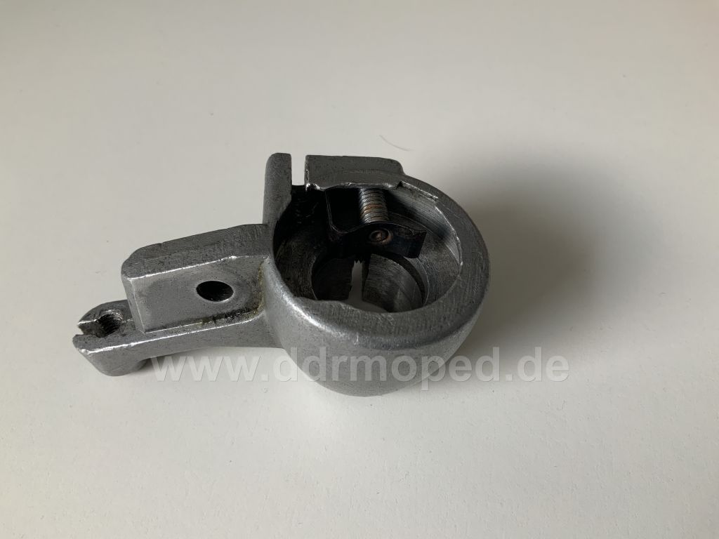

Danke Jürgen, die alte Version habe ich bekommen, nur passt das Gewinde nicht... in der Lagermuffe ist ein M8 Gewinde. Eventuell ist das aber nicht original und wurde „irgendwann mal“ aufgebohrt....

Zur besseren Ansicht

Aus deinen Worten/Kommentar erlese ich Jürgen, dass M8 nicht original ist …. Richtig ?
Richtig! Das originale Gewinde ist M6.

Dann würde ich versuchen aus Alu ein Rundmaterial mit M 8 Gewinde einzuschrauben und einzukleben. Dann für M6 eine neue Bohrung setzen und m6 sehr vorsichtig neu versuchen zu schneiden.
Oder wenn man die Möglichkeit hat mit Alu zu/aufschweißen lassen und dann für 6 neu Bohren und Gewinde schneiden.
Oder wenn M8 bleiben soll nach Vorbild des M6 Madenschräubchens eine M8-Schraube oder einen Gewindestab entsprechend bearbeiten (kürzen, schlitzen, Aufnahme für Federplättchen am anderen Ende feilen oder abdrehen und mit Körnerschlag sichern.

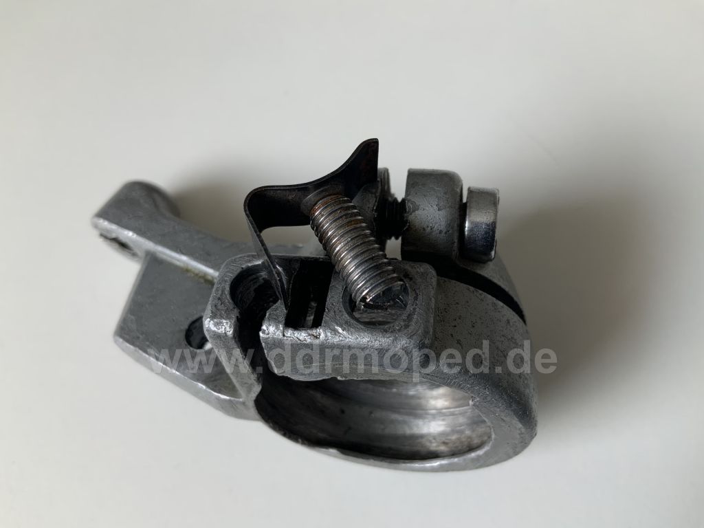

Hallöchen Zusammen....weiß eventuell jemand wo man eine solche abgewinkelte Klemmfeder herbekommen kann? Konnte im Netz nur nicht verfügbare Artikel finden.

Hallo, bist du bei der Suche nach so einer Klemmfeder schon fündig geworden?
