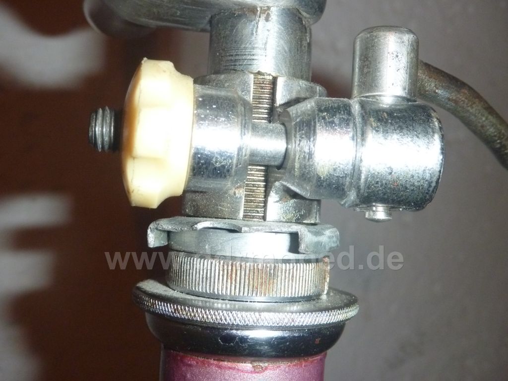

Bin gerade im Begriff alles wieder zusammen zu bauen. Dabei stoße ich auf ein Problem. Irgendwie erscheit mir das Gabelrohr zu lang. Haben die damals verschieden lange Steuerkopfrohre verwendet? Ist die Gabel evtl. gar nicht vom Klappi?
Bevor ich die Säge ansetze wollte ich mir gern Expertenrat einholen.
Was meint Ihr dazu? Ich füge mal Bildmaterial ein.

Geschrieben am: 06.01.2014, 18:05
Beiträge: 3
Mitgliedsnummer.: 7060
Mitglied seit: 06.01.2014
hier noch eine Detailaufnahme...

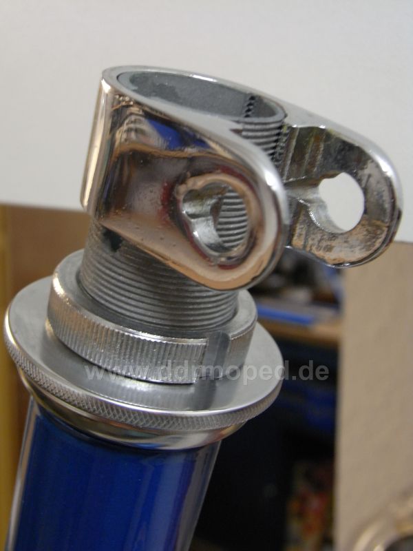

Ist m.M.n. nicht die richtige Klemmschelle.

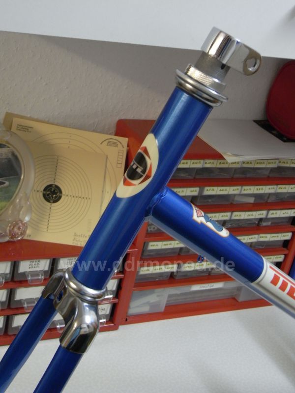

War gerade nochmal im Keller eine bessere Aufnahme machen.
Die Klemmschelle ist ca. 28mm hoch, der Spacer unter der Lampenhalterung ist ca. 5mm hoch. Ich restauriere gerade genauso ein Klappie, BJ ca. 1972, identisches Rahmendekor. Ich denke, dass das bei mir Original ist, da es auch gut passt, weiß es aber nicht, da ich das Klappie auch nur vom Schrott habe.

vielen Dank für Deine Mühe!
Dann werde ich bein nächsten Flohmarktbesuch mal nach genau diesem Teil Ausschau halten. Die beiden angeschweißten runden Teile an der Schelle die ich da bei Dir sehe, sehen genau so aus wie die runden angeschweißten Teile für die Sattelrohrklemmung.
Komisch, was habe ich denn da für ein Teil? Jedenfalls war da auch so ein Schnellspanner dran. Diese Klemmschelle ist 19,5mm hoch. Meine Lampe kommt nicht dort sondern unten an die Schraube der Bremse dran, da ich solch einen Vorderrad-Gepäckträger dran baue.
Ich überlege, könnte ja auch ein Alu-Distanzstück drehen und polieren, ist dann aber nicht mehr original... hmm.gif
Ach ja, meins ist von ´73
