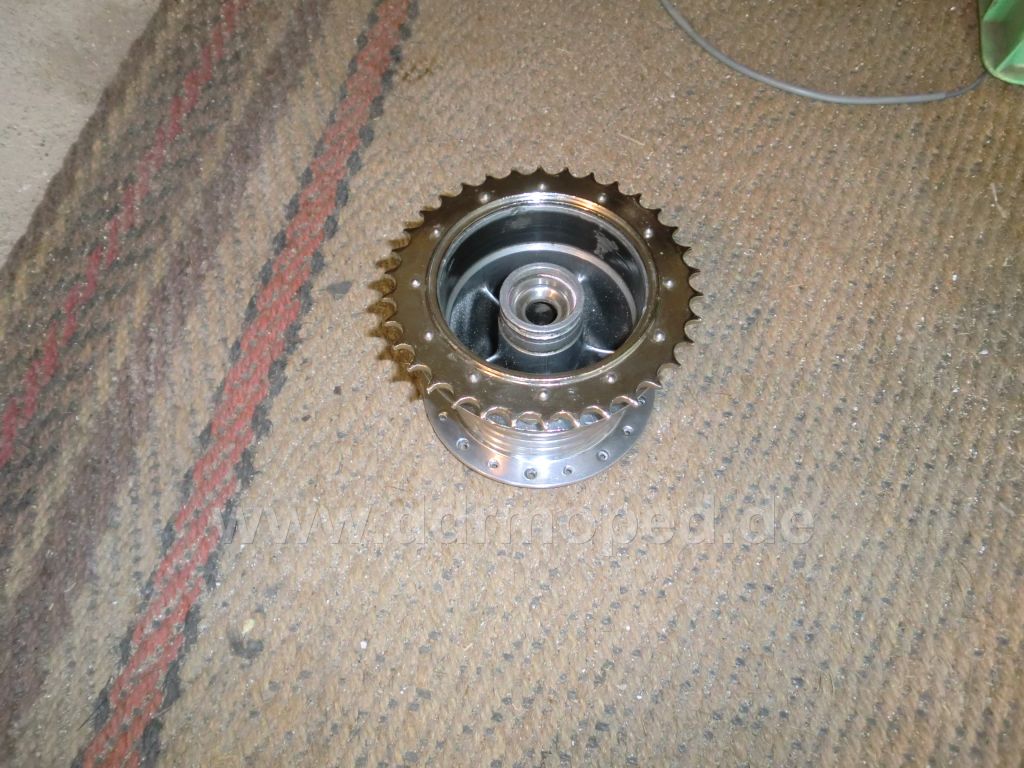

Der Grauguss-Bremsring ist vollständig in die Nabe eingegossen. Hast du dir überhaupt schonmal eine Nabe von innen angesehen? Wenn nicht: Siehe Bild. Der Graugussbremsring ist außen gussrauh und wird in die Form für die Nabe eingelegt. Beim Abgießen der Nabe wird nicht nur bei der Erstarrung eine Schrumpfung erzeugt, das Aluminium verschweißt sich regelrecht mit dem Ring. Du hast also sowohl eine kraftschlüssige, eine formschlüssige als auch eine stoffschlüssige Verbindung. Die ist für die thermische Belastung beim Bremsen auch notwendig.
Beim Regenerieren müsstest du außen ein Stück von der Nabe abdrehen (wieder s. Bild), danach den ca. 4mm starken Graugussring ausdrehen und einen neuen Ring mit einer solchen Presspassung einsetzen, dass es dir wahrscheinlich die Nabe sprengt.
Lass es einfach, das ist ein Sicherheitsbauteil!
