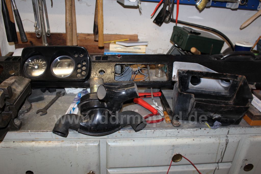

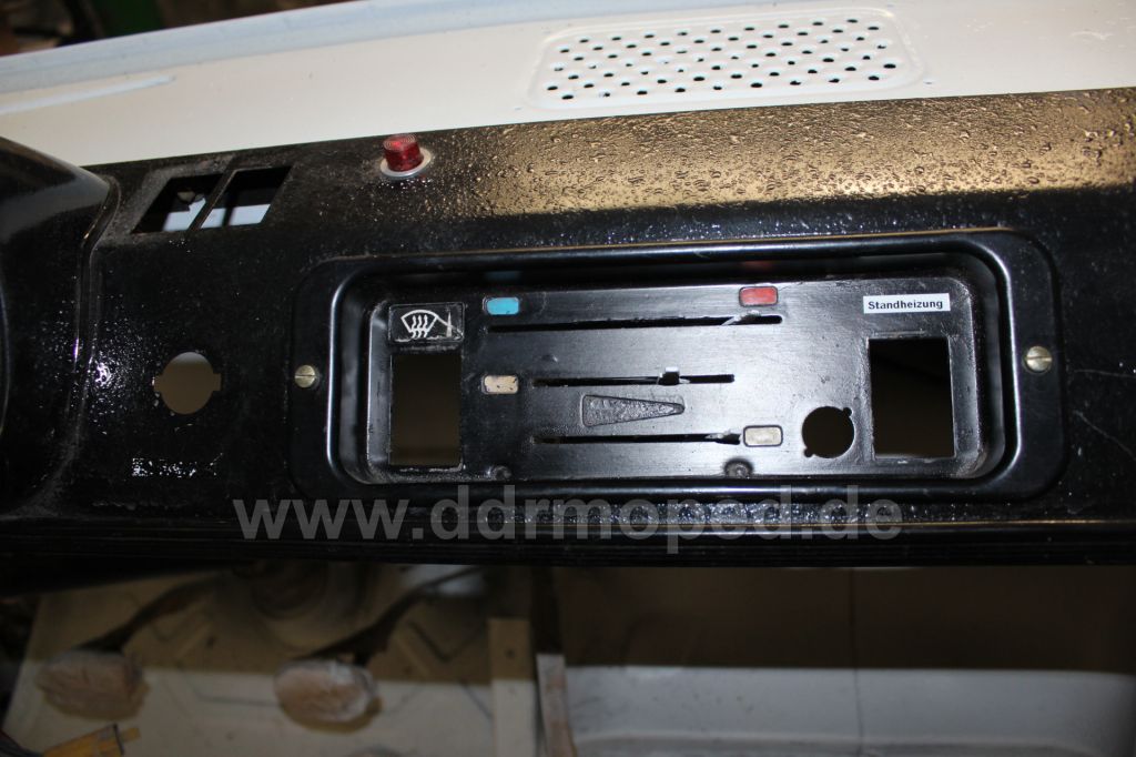

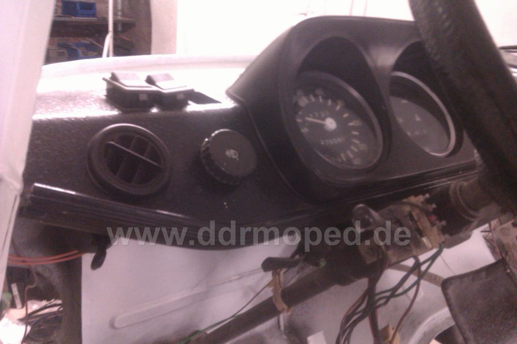

Am Montag ging es weiter bzw. endlich los. Zuerst wurden im Amaturenbrett letzte Staubpartikel entfernt und Lampen auf Funktion überprüft (inklusive der Fassungen).
LordHelmchen
Geschrieben am: 24.02.2016, 11:08
Beiträge: 460
Mitgliedsnummer.: 6177
Mitglied seit: 03.02.2013

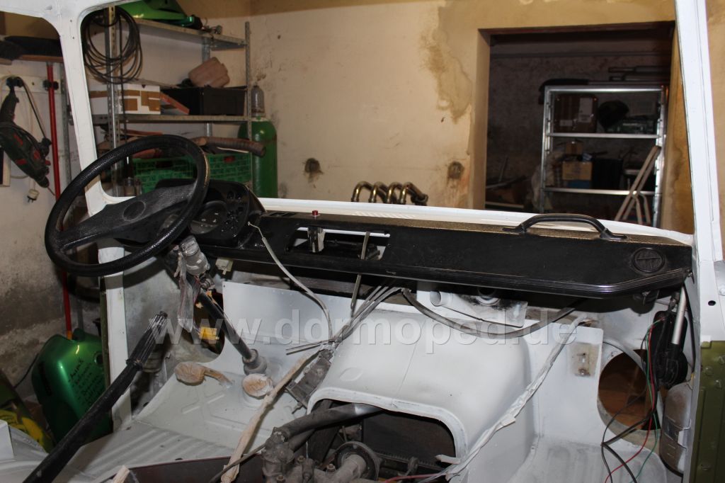

Nun ist das "Brett" wieder an seiner alten Position. Sieht doch gleich mal viel besser aus.

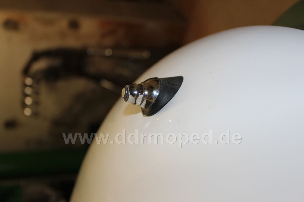

Eine neue Antenne hat auch ihren Weg in den Barkas gefunden. Jetzt können wir auch Westrundfunk mitlauschen laugh.gif

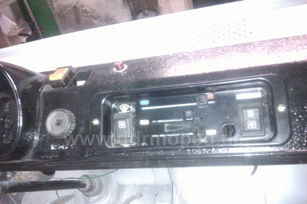

Die Bedienkonsole für Heizung und Lüftung ist samt Bowdenzugmechanismus auch weder dran. Zeitgleich wurde der zweite Wärmetauscher samt Gehäuse eingebaut und das Gebläse ochmal auf Funktion hin überprüft.

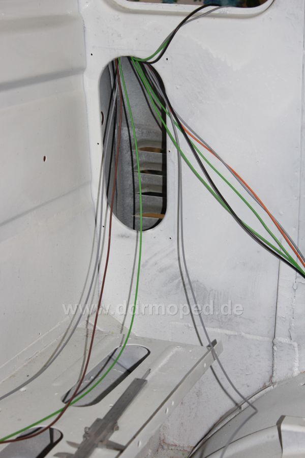

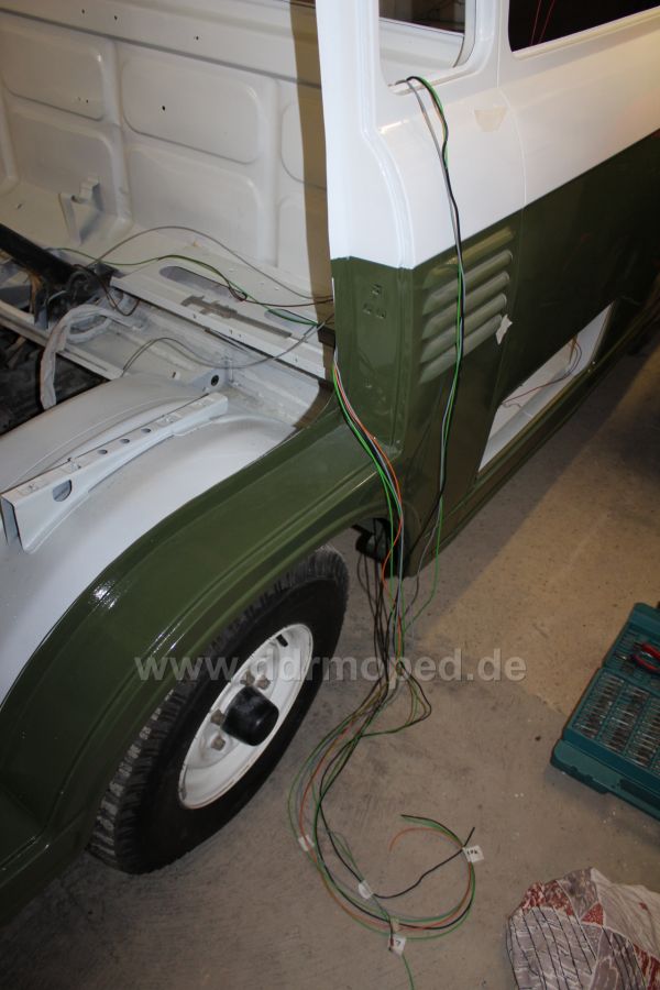

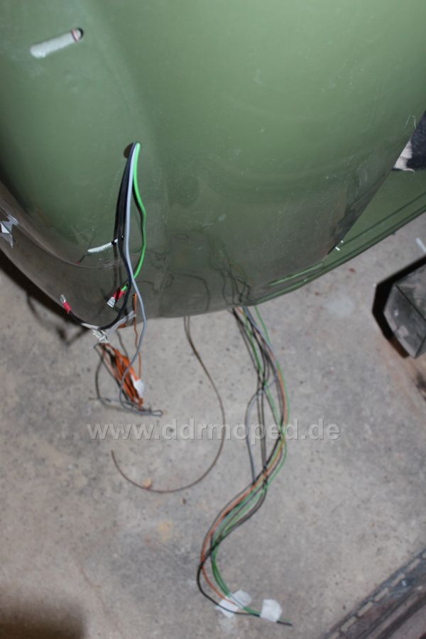

So, einmal Kabelsalat zum hier essen.

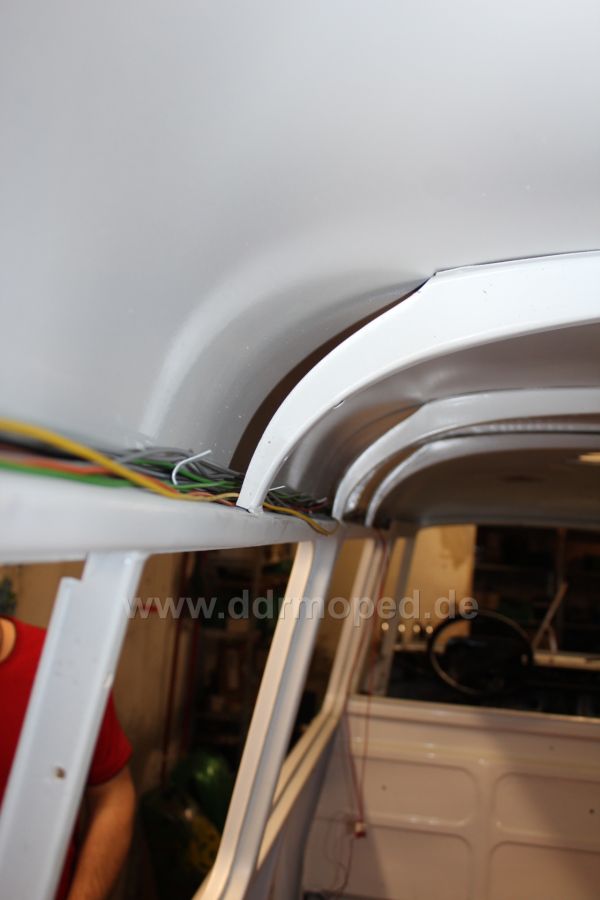

Die Kabel werden natürlich mit Schrumpfschlauch bzw. Sprialschlauch ummantelt.

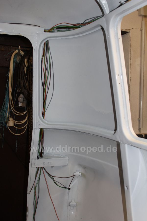

Da schlängeln sie sich zum neuen (noch nicht angebrachten) Schaltschrank.

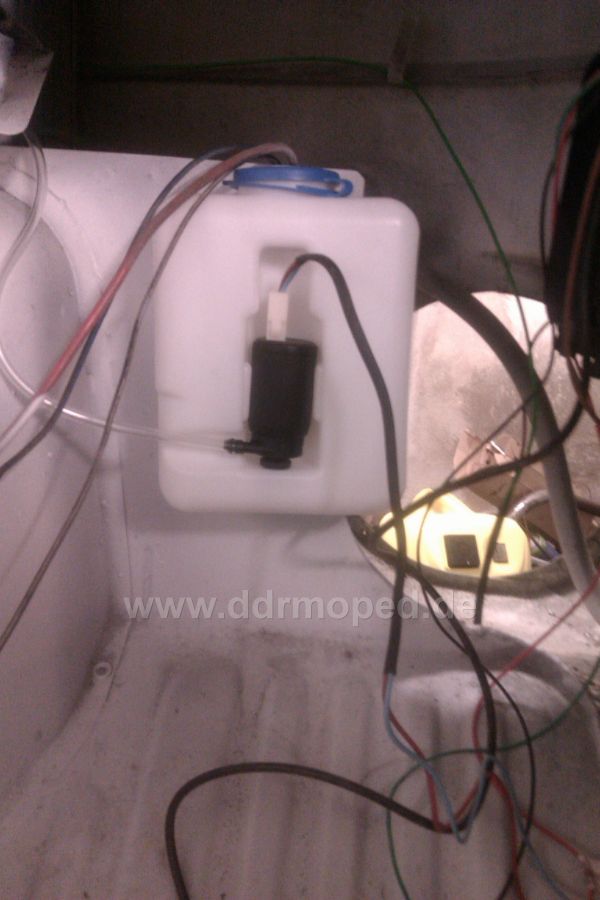

Hi Leute,
gestern ha sich wieder einiges getan. Der alte Wischwasserbehälter musst einem neuen weichen. Dazu wurden auch gleich neue Waschdüsen (mitgelieferte) verbaut und alles gleich verschlaucht. Die Ansteuerung samt Verkabelung folgt erst noch, da die bereits vorinstallierten Kabel von der Länge nicht reichen.

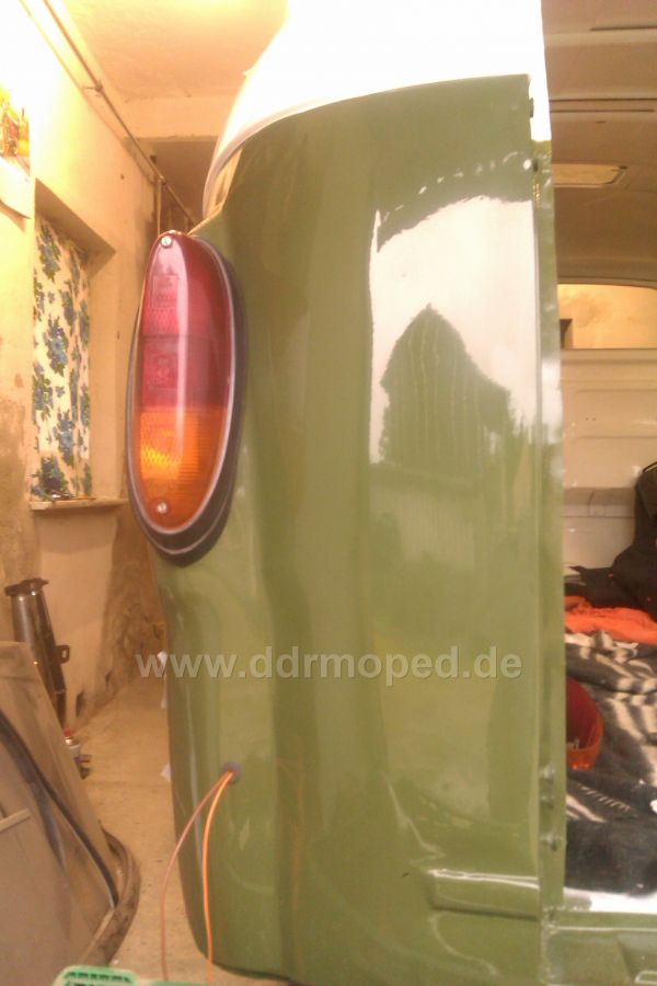

Am Heck hat schon die erste Rückleuchte Einzug gehalten. Sieht doch schon mal wieder top aus. Leider sind die alten DDR-Gummiteile teilweise nicht 100%tig Passgenau. Macht aber nüscht, macht das Fahrzeug halt zu was einzigartigen biggrin.gif
