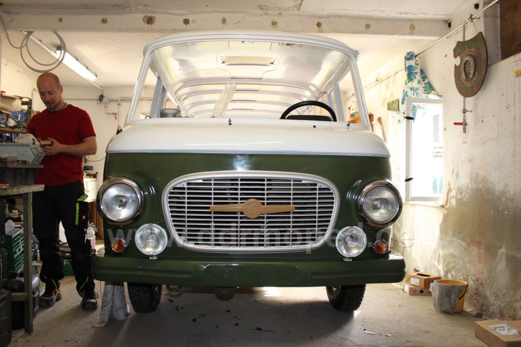

Hier noch ein zweites Bild der Front.

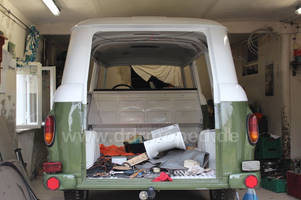

Dann kam das Heck dran. Beide Stoßfänger (alte Ausführung) kam wieder an ihren Platz und wurden mit den Rückstrahlern sowie Nebelschlussleuchte und Rückfahrscheinwerfer komplettiert. Dmit sind die Arbeiten an der Heckpartie bis am die Hecktür und Einstiegbeleuchtung abgeschlossen.

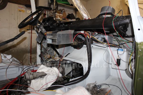

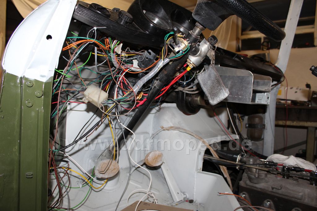

Im Fahrer-Beifahrerbeich gibt es noch einige Baustellen. Dazu gehören Arbeiten kosmetischer Art (Kabel ordentlich Zusammenfassen, Radio einbauen, Verkleidung an der Lenksäule montieren, usw.), Luftkanäl verlegen und viel anderer Kleinkram. Aber es geht auch da gut voran.

Hier die Fahrerseite. Da ist noch wenig Arbeit.

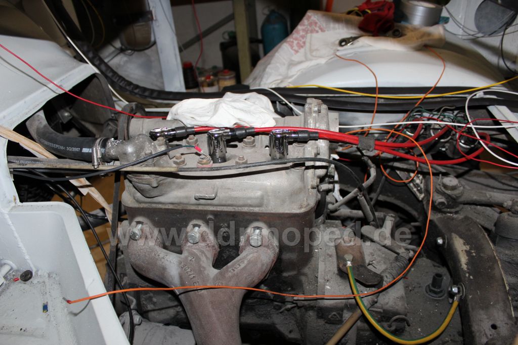

Im Motorbereich wurden wie bereits erwähnt die Zündkabel, Kerzenstecker und viele weitere Kleinigkeiten getauscht. Ansonsten müssen der Luftansaugtrackt, Tunnel und anderer Kleinkram wieder montiert werden.

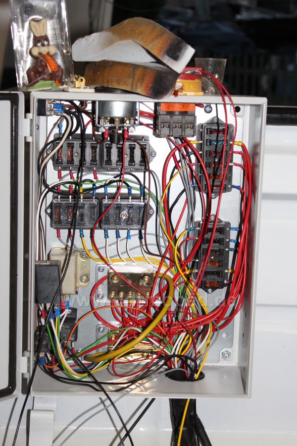

Der Schaltkasten ist nun auch gut gefüllt. Wir sind froh, dass wir uns für eine so große Version endschieden haben. Alles andere (kleinere) wäre quatsch gewesen. Wesen dann alles soweit ist, wird dort natürlich auch noch aufgeräumt.

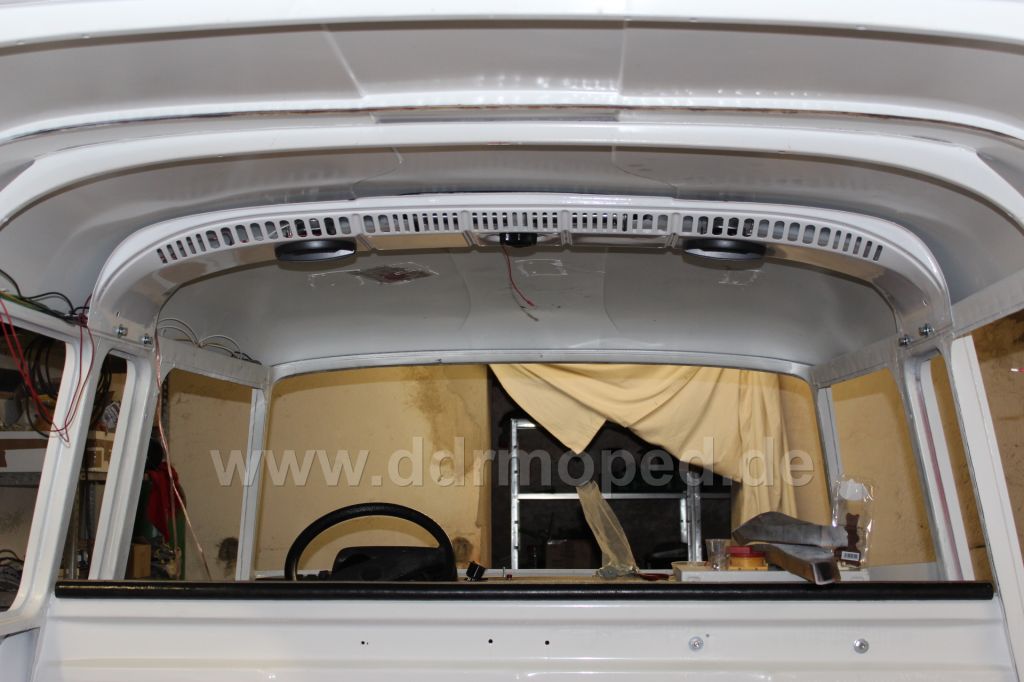

Der Steg, welcher den Mechnismus für die Dachluke, Deckenbeleuchtung, Boxen, usw. beherbergt ist auch wieder an Board.

Man glaubt garnicht wieviel Elektronik in so einem kleinen Barkas steckt.
Ich kann nur sagen: Hut ab vor eurer Arbeit. Sieht echt Top aus _clap_1.gif

@Rush:
Zum Glück ist ja nicht so viel Elektronik drinne. Einzig die Kabellage ist eine Herausforderung.

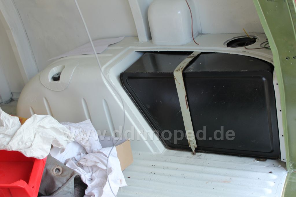

Es ist auch in letzter Zeit wieder einiges passiert. Dazu wurde der Barkas vorn aufgebock und gegen das wegrollen gesichert. Dann haben wir die vorderen Bremstrommeln demontiert und selbige innen von Rost befreit und den Rest der Bremsanlage auf Verschleiß gecheckt. Alles Tippi Toppi, kein undichter Radbremszylinder oder Bremsschlauch. Trotzdem wird im Winter eine Generalsanierung der Bremsanlage erfolgen, damit dan für die nächsten Jahre Ruhe ist. Zeitgleich wurden die alten Manschetten entfernt und gegen neue Neue getauscht. Hierbei folgen logischer Weise eine Reinigung sowie Neueinfettung der Gelenke. Damit ist dort auch wieder für die nächste Zeit Ruhe.

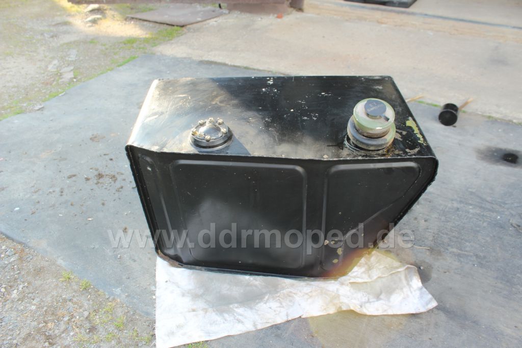

Die Auspuffanlage ist nun auch wieder montiert. Nun kann endlich wieder der typische Klang eines 3 Zylinder 2Takt Motor mit 996 ccm ertönen. Damit es auch keine Probleme beim betreiben der Kraftmaschine gibt, wurde die gesamte Benzinleitung gereinigt und auf Undichtigkeiten überprüft. Auch hier ist alles i.O. . Im Anschluss wurde der Tank aus dem Lager gezogen und ein wenig Kosmetik unterzogen. Und erstaunlicher Weise hat der keinen Rost im Inneren. Doch auch hier wird im Winter eine Versiegelung erfolgen, damit auch hier eine Fehler/Kostenquelle weniger ist. Damit erfolgte auch der Einbau sowie Anschluss der Spritversorgung.
LordHelmchen
Geschrieben am: 12.04.2016, 22:19
Beiträge: 460
Mitgliedsnummer.: 6177
Mitglied seit: 03.02.2013
Da ist er nun wieder an seiner Stelle.

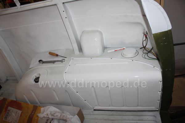

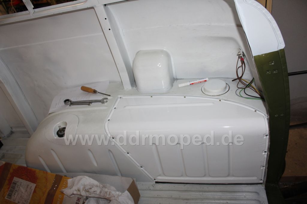

Damit es auch wieder ordentlich aussieht, kam die dafür vorgesehene Blende wieder an ihre Stelle. Auch die Abdeckung für den Wartungszugang an den Tank wurde wieder angebracht. Damit schließt sich wieder eine Baustelle. Jetzt fehlt nur noch der Sprit.

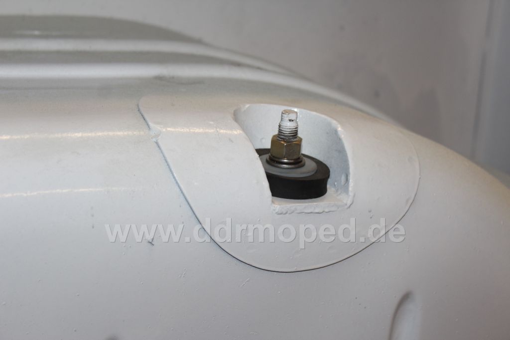

In der Zwischenzeit hat sich ein weiteres Problem an den Stoßdämpfern gelöst und damit die Montage derer ermöglicht. Mit großer Freude wurde das Tatwerk umgesetzt, um einen weiteren Schritt in Richtung Vollendung zu vollbringen. Die Montage war etwas friemelig aber dennoch erfolgreich und damit ist wieder ein Haken auf unsrer Liste.
