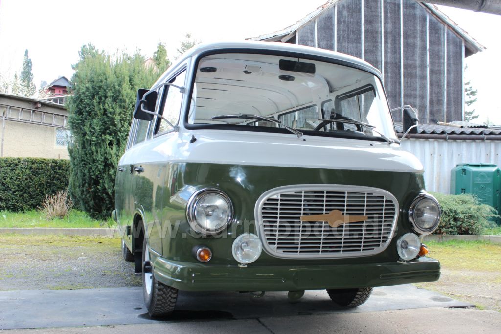

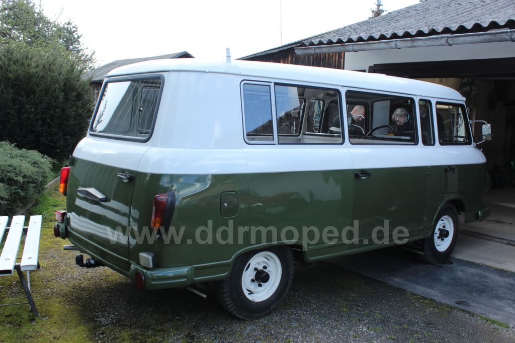

Nun melde ich mich auch mal kurz zu Wort. Melde nun auch auch den ersten Vollzug. Dit Kind ist nun TÜV fertig thumbsup.gif
Heute ist viel Kleinkram passiert. Das Gehäuse für die Standheizung wurde installiert, zusammen mit der Standheizung selber. Bei der Dimensionierung der Wartungsluke sind den Entwicklern wohl die Ideen ausgegangen. Keine Ahnung, warum man sowas eng gestalten muss. Heute wurden viele Kosmetikarbeiten vollführt.Dazu gehören das orden von Kabeln, putzen, das Radio funzt nun auch, SChlößer verrichten ihren Dienst, die Türverkleidung auf der Fahrerseite ist drinne und der Barkas hat nach über drei Jahren mal wieder richtiges Tageslicht gesehen. Und wurde natürlich aus eigener Kraft hinaus und wieder hinein bewegt.

Einfach herrlich der kleine.

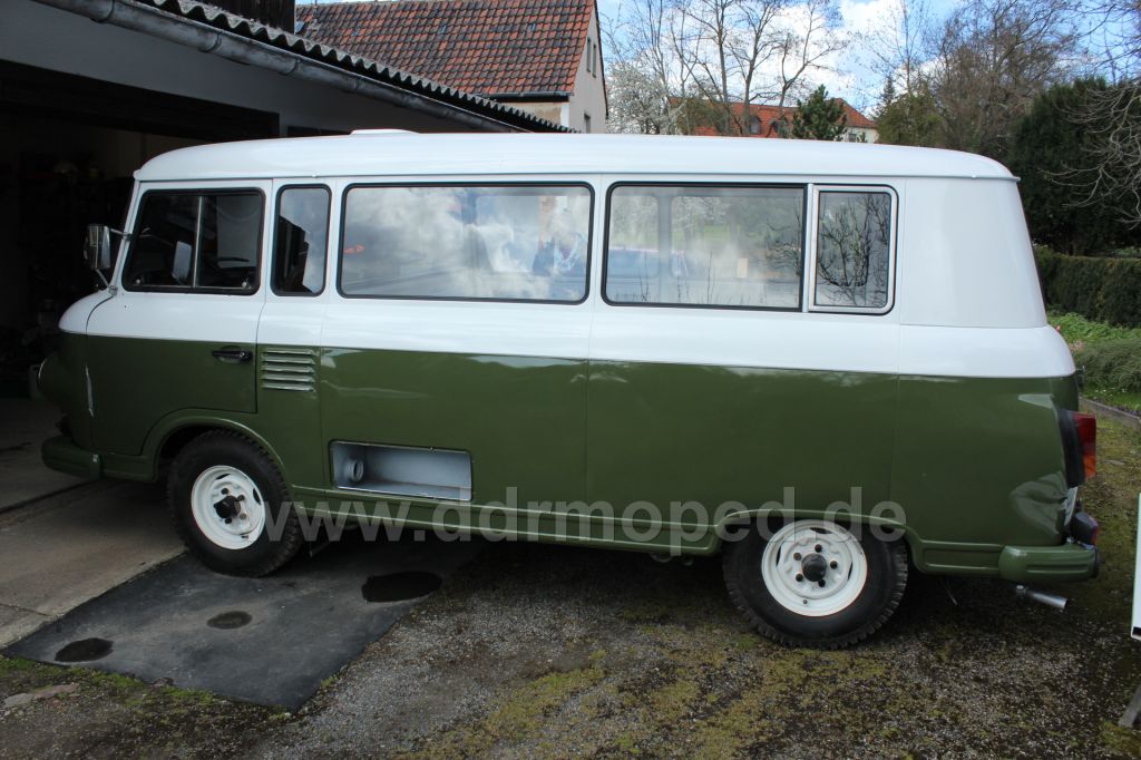

Und natürlich die andere Seite.

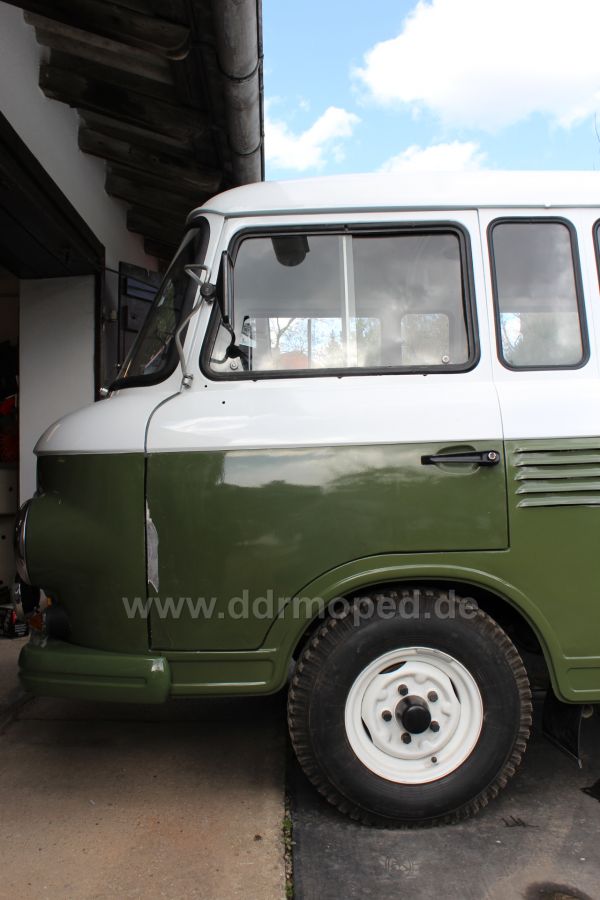

Die unschönen Seiten bleiben dabei nicht verborgen

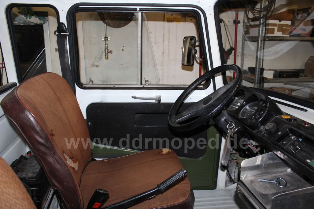

Hier mal ein Teil der Fahrerraumes.

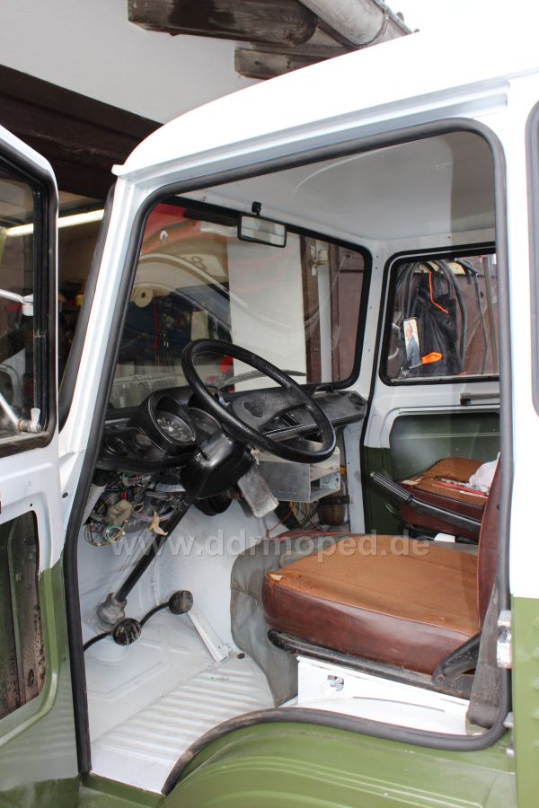

Und noch eins.

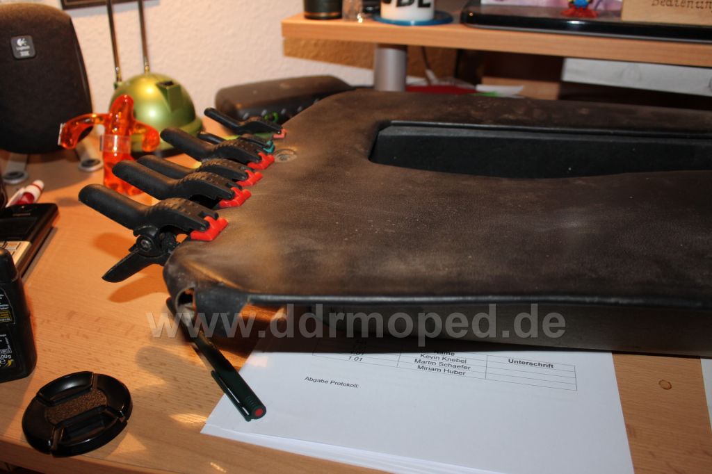

Ein wenig Arbeit nehme ich mir natürlich mit nach Hause
