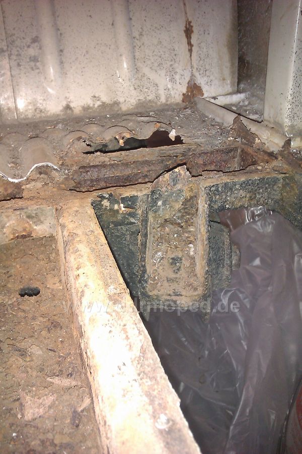

Nach dem ersten mal Dreck entfernen!

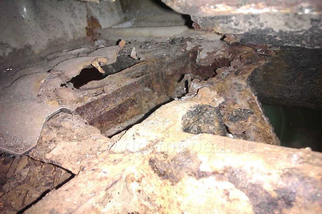

Nach dem letzten mal Dreck und Rost entfernen. Vom Träger ist n der Stelle nicht mehr viel übrig cry.gif Da müssen wir wohl einen Ersatz besorgen ...

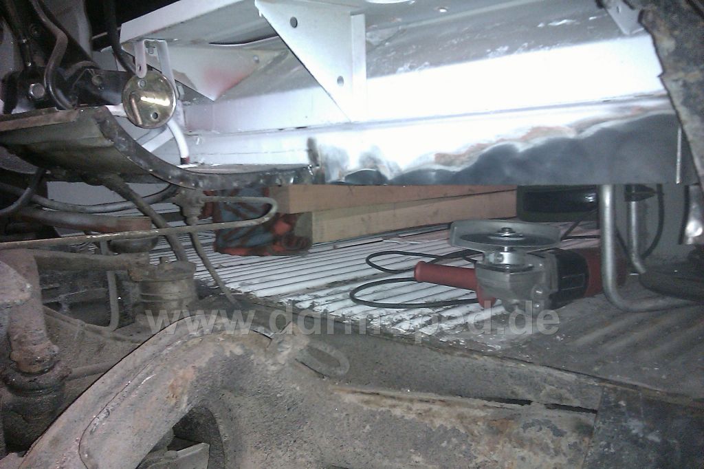

Hi Leute,
es hat sich wieder was getan. Um einen Flickenteppich zu vermeiden, haben wir uns entschlossen, die untere Spritzschutzwand komplett zu entfernen und eine neue (aus 3mm Blech) einzusetzen. Aufgrund der Blechstärke baruchen auch keine Sicken oder ähnliche Versteifungen einsetzen.
Aber seht selbst.

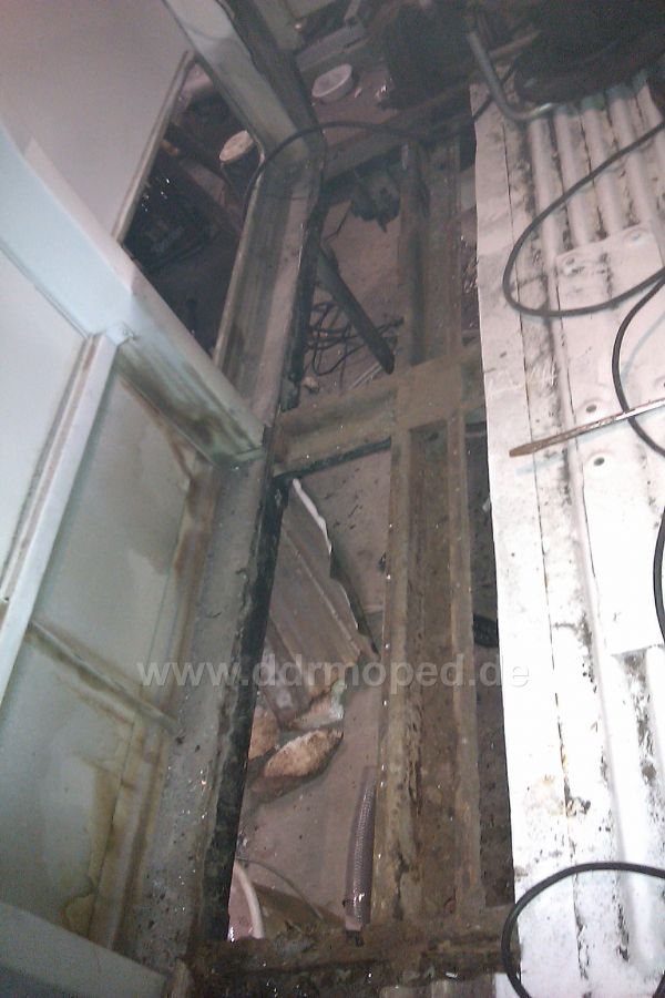

Ansicht von innen.

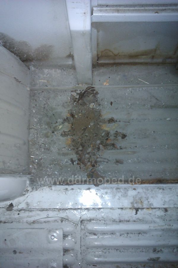

Dann ging es daran die ersten Bodenbleche zu entfernen.

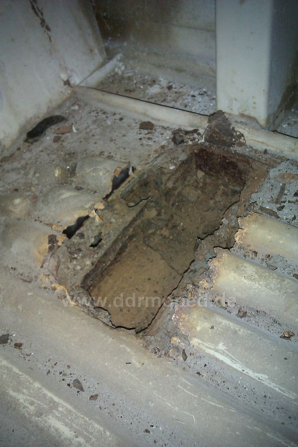

LordHelmchen
Geschrieben am: 17.01.2014, 16:42
Beiträge: 460
Mitgliedsnummer.: 6177
Mitglied seit: 03.02.2013

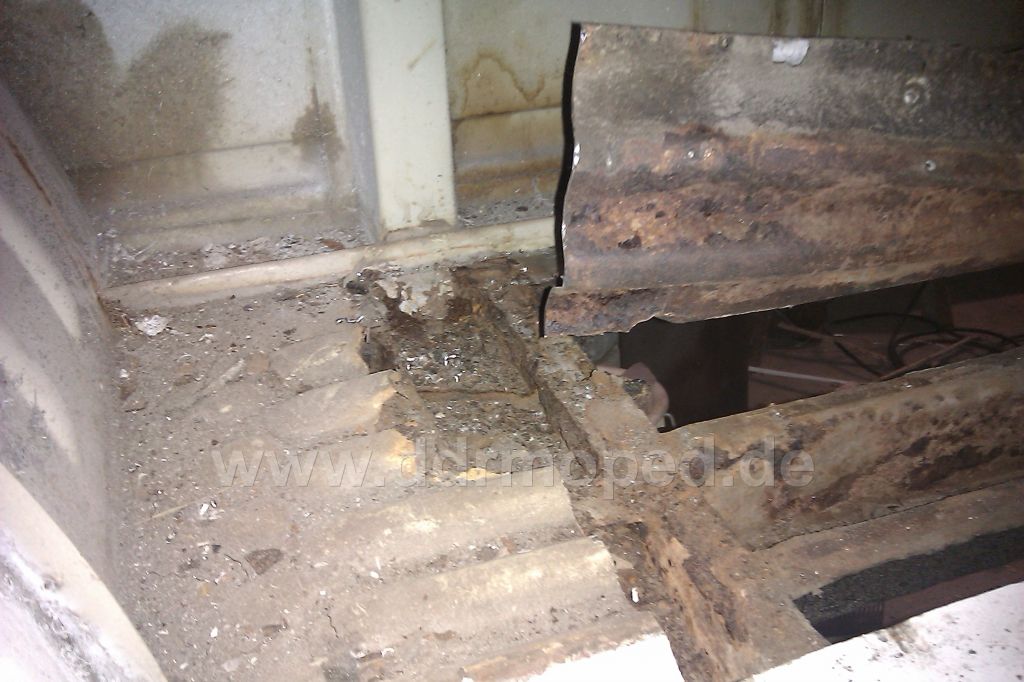

So sieht es dann nach dem entfernen des Bodenblech aus. Hier hilft nur der Staubsauger biggrin.gif

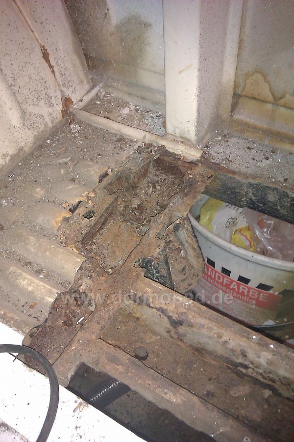

LordHelmchen
Geschrieben am: 17.01.2014, 16:47
Beiträge: 460
Das sieht überhaupt nicht geht aus. Also wenn jemand so einen Träger rein zufällig über hat (am besten 2, die andere Seite sieht nicht besser aus cry.gif ) kann sich ja mal melden wink.gif

Übertrieben gesagt wird ein neuer Barkas um die Fahrgestellnummer gebaut biggrin.gif .

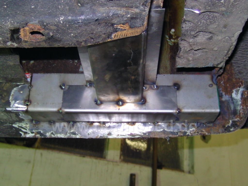

Hi Leute,
es geht wieder weiter. Die Bodengruppe ist nun zu Hälfte raus. Dabei zeigte sich, dass die Gesamtsubstanz des Rahmens noch ok ist. Also bleiben nur die neuralgischen Stellen. Für die Träger ist nun eine Lösung gefunden.
Die letzten Tage komplettierte sich nun der Lagebestand bezüglich der Ersatzteile für die Schweißarbeiten. Im Grunde ist jetzt unsere Ersatzbodengruppe vollständig. Zusätzlich sind jetzt noch (alte) neue 15 Felgen dazu gekommen.

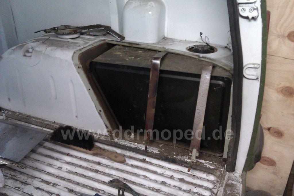

Hier wird gerade der Tank ausgebaut.
